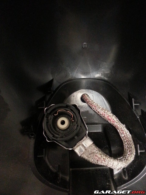

G-TECH skrev:
MammDiin skrev:
Det där lamporna kallas väl D2Y och inte D2S...
De jag har heter D2s, fast det är med sladdar.
Ja, men med sladdar så heter de inte D2S för de passar inte till en D2 ballast utan adapter...

MammDiin skrev:
G-TECH skrev:

Excogitatoris skrev:
G-TECH skrev:
Oki doki wink
Dom heter endast D2 när dom är som Gustavs, med kablar.
https://www1.garaget.org/gallery/images/173/172447/172447-e0479d955ad38a21d37000c72e7128e1.jpg
P32D kontakt som kallas D2 ser du på bilden och den går till en original D2 ballast. Och den är gjord för D2 lampor (D2S, D2R och ''D2C'')...
Den lampa G-TECH har kopplas till en ballast med AMP kontakter. Den passar i reflektorer gjorda för D2 lampor men funkar inte till en D2 ballast utan adapter. Därför antar jag att den som kom på att börja tillverka såna lampor ''döpte'' dem till D2Y eller vad de nu kallas.
