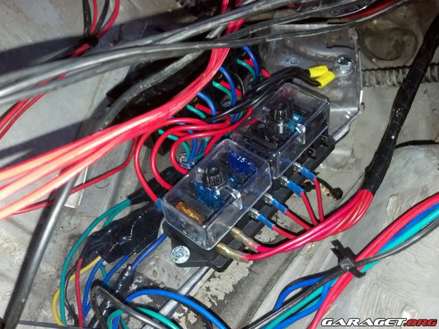

lyx  sj har jag montera relä och säkrings central  till hel, halv, dim, extraljus och extraljus på tak smile
https://www1.garaget.org/gallery/images/55/54849/54849-201bd83ec5bc84e7407b14e949160495.jpg
Audi har ju allt igenom spakcentralen tongue
https://www1.garaget.org/gallery/images/55/54849/54849-944e5fb556dac6c29d74925fa2c76546.jpg
de lilla extrakablarna jag fått dra  tänkte försöka få de mer gömda med nån strumpa lr nått smile  ser ju ut som en regnbåge fast inte i  båg form big_smile haha

jo,, har inte vw det oxå??

de har jag ingen aning om tongue jag reomenderar iaf alla audi ägare som uppgraderar  å byter till 100/55 w lampor att montera  iaf relä på  hel ljus  för risken är ju att spakcentralen  brinner:P

VW hade det iaf, vi har haft en Passat -96 där ljusvredet brann upp, och en Caravelle -97 där det brann upp två gånger, och detta skedde när bilarna bara var något år gamla samt på ingen av bilarna var lamporna bytta.
