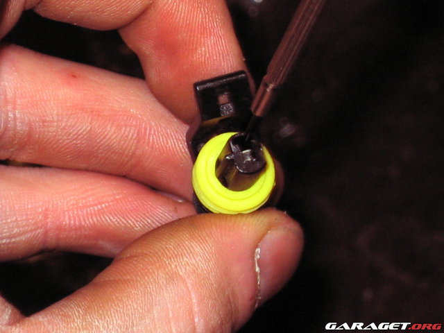

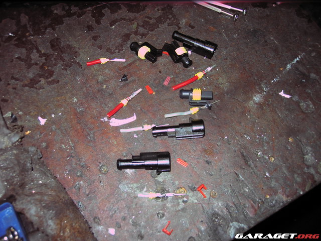

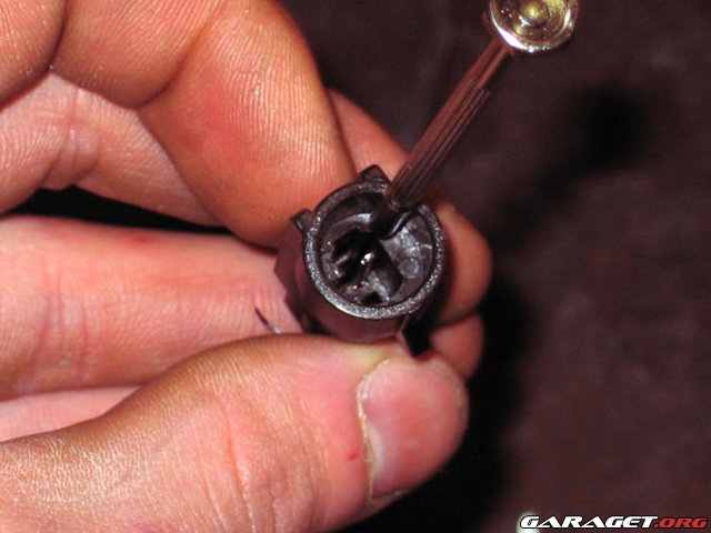

När jag skulle montera xenonet i mina extraljus så skulle jag lossa kontakterna för att slippa borra större hål i husen. Lyckades fasen inte, honan klarade jag, men inte hanen, så det slutade med att jag klippte bort dem och satte dit nya. Men har sparat de gamla, och idag tänkte jag att jag skulle testa att dela på dem ändå. Till min förvåning så lyckades jag direkt med allihopa tongue
Så nu undrar jag ifall någon som vet var man kan köpa bara metalldelen, så att jag kan återanvända dem smile
https://www1.garaget.org/gallery/images/155/154011/154011-f466e41a1c092c90f0f3fa26c807a285.jpg
Först tar man bort de röda plastbitarna, sen med en liten skruvmejsel så "lyfter" man (från metallbiten) ett liten plastbleck.
https://www1.garaget.org/gallery/images/155/154011/154011-90595a50b71386aa994c7343f762cc85.jpg
https://www1.garaget.org/gallery/images/155/154011/154011-30576683f56f5ac7b51d46fddc03e044.jpg
(Ursäkta den dåliga bildkvaliteten)
1 749 Inlägg
27 november 2012
#7439
Du får väl pilla upp metallstiften och se om du klarar av att hålla dem hela med?
