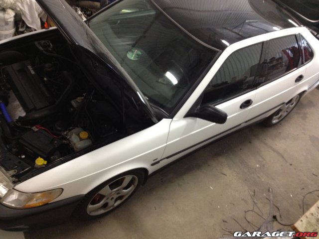

Här är en liten översiktsbild på sidan som är mest klar.
https://www1.garaget.org/gallery/images/64/63268/63268-4a4a6ac3d87e22ce512149aca2ddb8b4.jpg

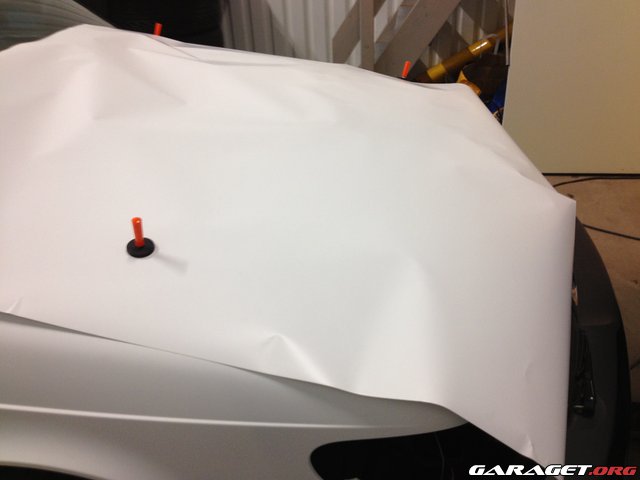

Här påbörjar vi huven. Kommer en bild på resultatet i helgen sen.
https://www1.garaget.org/gallery/images/64/63268/63268-7d84d477b4e27a5fd44fd00f1ef4cce6.jpg

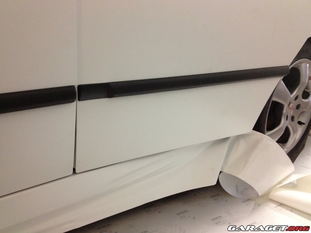

Lördag och det har hänt lite grejjer. Man börjar faktiskt se slutet! =O)
Här är en av sidokjolarna som får en ny färg
https://www1.garaget.org/gallery/images/64/63268/63268-1ee5dae2d2f9997a2ce1fd397cd8dc55.jpg

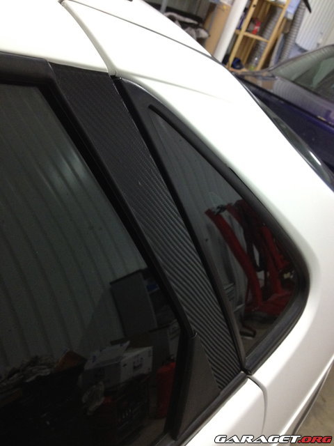

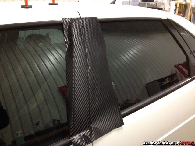

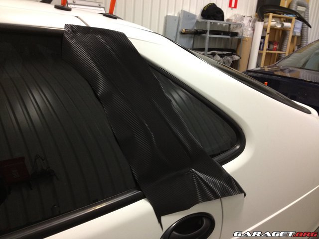

Dörrarna får lite kolfiberinlägg
https://www1.garaget.org/gallery/images/64/63268/63268-e643772343cb6bba9d7e96ffa5e27624.jpg
https://www1.garaget.org/gallery/images/64/63268/63268-9698b979d0b8be892b450e84f8e1f59c.jpg
https://www1.garaget.org/gallery/images/64/63268/63268-c8d9d828f6ee461e1099224970937be3.jpg

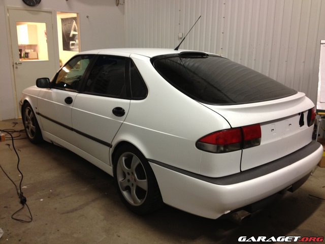

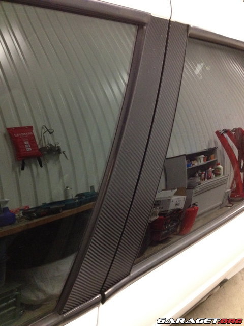

Och lite bilder när det är klart
https://www1.garaget.org/gallery/images/64/63268/63268-a9ecfcd429e6c4bd89c58c01bcbb6150.jpg
https://www1.garaget.org/gallery/images/64/63268/63268-0b02e803009a74bf1077c93c76f7b9b7.jpg
Det kan bli bättre, men som sagt övning ger färdighet. Finns några små luftbubblor, men de kommer lägga sig.

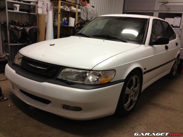

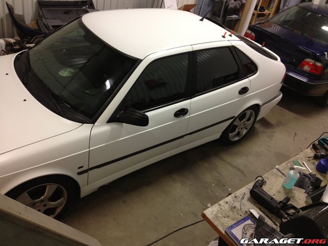

Här kommer lite bilder på hur den ser ut i nuläget
https://www1.garaget.org/gallery/images/64/63268/63268-9568c165176eea0297fd102c56f1960a.jpg
https://www1.garaget.org/gallery/images/64/63268/63268-8e2f45f896c12100759dcd198f32476e.jpg
När vi började så var tanken att viggen vingen skulle få kolfiberlook den med. Men när jag lägger på den svarta vingen och tittar så tror jag faktiskt att jag kör den vit med.
Eller vad säger ni?

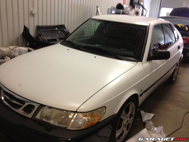

11 mars 2012
Här kommer en bild på huven också, glömde visst visa den.
https://www1.garaget.org/gallery/images/64/63268/63268-4e84e3096bdfd2b032078fb55b77d32d.jpg

vart nice med kolfibern mellan dörrarna. har gjort samma på min 9-5a.

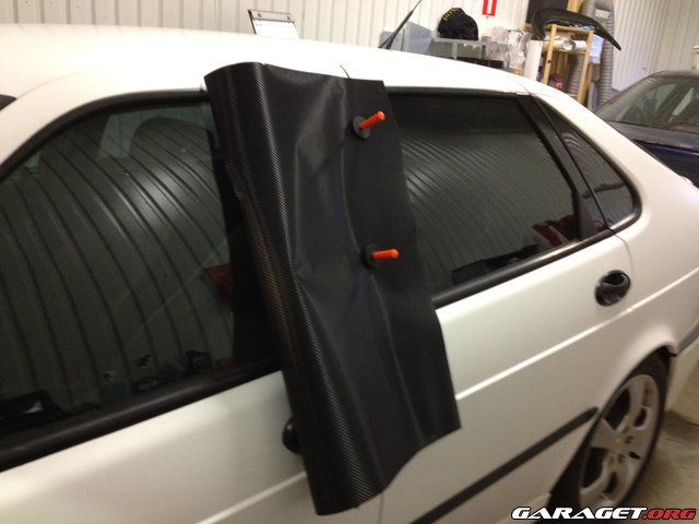

En bakdörr fixad:

Och så testade vi att göra en backspegel med.
http://www1.garaget.org/gallery/images/ … 13039d.jpg
Kommer bli snyggt mot det vita sen.
Ser pillgt ut, Men varför inte ta bort listen vid ruta när det tar mindre än en minut wink

Aerocombi skrev:
djfoffe skrev:
En bakdörr fixad:
http://www1.garaget.org/gallery/images/ … d46f6d.jpg
Vad sitter listen med? det är ju att man ska få tillbaka prylarna igen sen =O)

djfoffe skrev:
Aerocombi skrev:
djfoffe skrev:
En bakdörr fixad:
Sitter med en liten tx15 baktill på insidan av dörren. Lossa den dra listen utåt ca 5 mm sen lyfter du listen uppåt. Får bara vara försiktig så man inte böjer den iom att det är en metallskena i den.
Är så enkelt att jag t om gör det när jag ska polera big_smile

Aerocombi skrev:
djfoffe skrev:
Seriöst =O)
Min ena list är redan lite böjd så det är nog någon som försökt sig på det där tidigare.
Känns som att vi övar och gör misstagen på min bil, så kan vi göra Henkes på riktigt sen.
Vi kommer nog montera av bakspoilern på dem med. Alla hans lister och plastdetaljer är nämligen lackade vilket gör att vi måste foliera dem med.

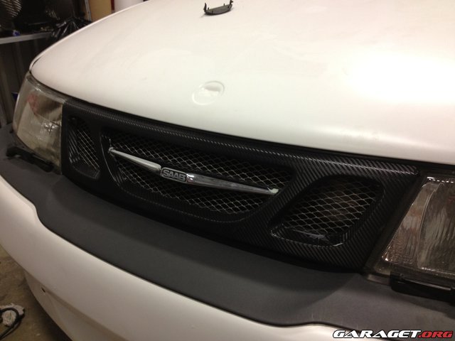

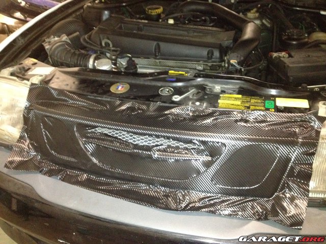

Var uppe en snabbis en kväll och pillade lite på grillen.
https://www1.garaget.org/gallery/images/64/63268/63268-a26ac84d79763076506bc79d6e80fbe6.jpg
Så här kommer det nog bli sen. Dock la värmepistolen av, och kall film spricker lätt när man töjer lite. Så det blir en gör om gör rätt på den här!
https://www1.garaget.org/gallery/images/64/63268/63268-84e09c24a4b3386c10b7179d83e5fea2.jpg

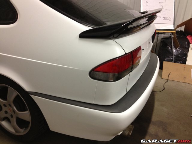

Sen var vi båda upp ikväll och fick till framspoilern ganska ok.
Det är inte så lätt med alla böjar och inbuktningar.
https://www1.garaget.org/gallery/images/64/63268/63268-dfc862a24ba5eb5a0171736152a2f095.jpg

Nu är sommardäcken hämtade med. Ska försöka åka upp till skroten och plocka en ny grill. Min nuvarande är lite risig. Men det kommer nog bli samma "design" med kolfiber och sen mitten ribban i crome.
