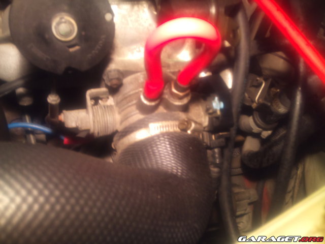

Har bytt till mej en 945 ltt där dom har försökt styla bilen med massa slangar, så jag undrar vad går slangarna till som ska sitta här igentligen istället för den röda bygeln dom nu satt dit?
https://www1.garaget.org/gallery/images/48/47878/47878-fe4a7ac19f59b9c22a3dc216fda05c60.jpg
Sen såg jag att kontakten här var urkopplad, så jag undrar vad är saken till där den ska sitta å vad gör den?

Slangen som är byglad tror jag har med vevhusventilationen att göra med iallafall.
Kontakten vet jag inte, men ser ju spontant ut som att den ska sitta i den gråa kontakten precis brevid.

självklart ska den tryckas in där, går den illa om du sätter i den eller vad är anledningen till att den hänger? smile

slangarna som är "pluggade" är till kolkanistern och kontakten som är urryckt är nog en ventil till egr ventilen har jag för mig men aningen osäker men minns det som det

Slangen som är byglad ska gå till kolkanistern. är en stor rundburk som sitter ner vid spolar vätska behållaren om den är kvar. smile

Kontakten går till saken bredvid som är en vakuumförstärkare till EGR ventilen.

Anledningen till att den hänger är att den hängde så när jag fick bilen smile

håller på att fixa så min ska se orginal ut med, kolkanistern finns inte kvar har den nån särkild funktion eller kan man lika gärna köra utan ?
