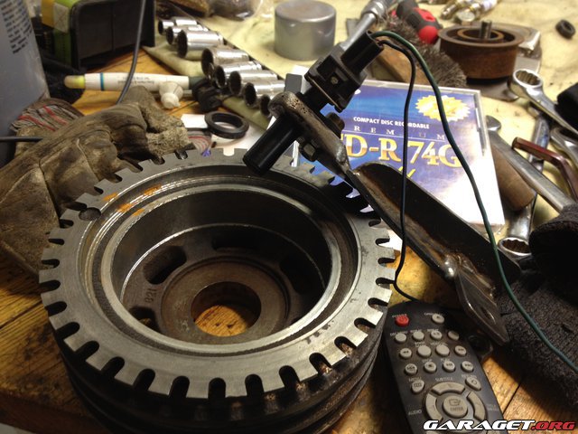

Har en fråga föresten..
Visst borde det inte spela någon roll vilken tagg jag tar bort på triggerhjulet?
http://i41.tinypic.com/apiq8m.jpg
Eller? Vet inte hur sånt funkar..

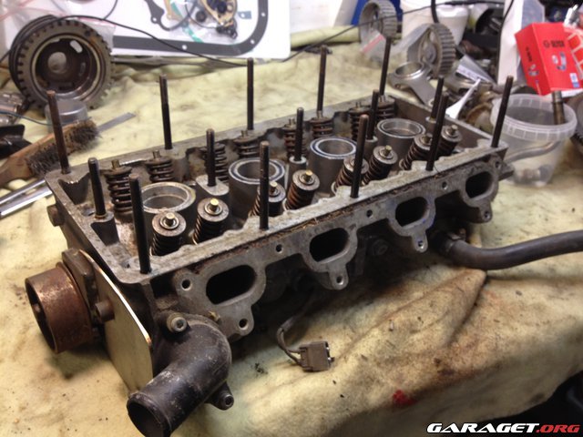

Ahaja, här hade man lite mecksug.. Började riva toppen inför industritvätten
https://www1.garaget.org/gallery/images/76/75258/75258-ef544b5d9956bcfe22c1a9ec7d3dc45e.jpg
Men sen insåg jag att jag inte hade nån ventilfjädertång. Så jag gick till grannen, men han hade inte heller nån. Så får låna en från farsans jobb istället, men de får bli ikväll eller nått.

Vet fortfarande inte vilken kugg som ska bort.. Läste att det tydligen var viktigt att ta bort rätt kugg. Vet inte om nån luras med mig eller om det är så. Vet inte vem jag ska fråga heller tongue

inte hundra men är de inte den kuggen som går förbi när 1ans kolv är i topp? ka nva helt ute å cykla också big_smile

Micke, har fått svar nu big_smile
såhär skulle de va: http://www.msextra.com/doc/ms2extra/MS2 … _Tooth.htm

Man brukar ju låta tdc på ettan vara på nionde tanden efter triggern men bara du låter triggern komma före tdc så kan du ställa in på vilka andra tänder den ska tända. Ska du köra wastefire eller org rotor?

Tackar, precis så jag fick berättat för mig nyss också smile Dock inte dedär med att den kan tända på andra tänder, det låter bra om man råkat göra fel..

Såg att du blivigt länkad till ms hemsida. Antar att du ska köra ms, kör så själv ms1 v3 i min 240 och där kör jag  wastefire. Enkelt så kör mn ett ford tändblock som tänder 1-3 sen 2-4. Funkar kanon.
Jo man ställer in vilken tand efter triggern tdc på ettan är sen tvåan osv. Alltså han ser triggern, vet att det är  säg nio tänder till tdc och räknar på det. Enkelt förklarat.
