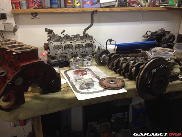

Till bilderna!

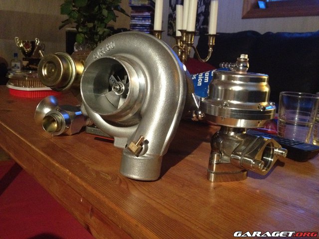

https://www1.garaget.org/gallery/images/76/75258/75258-8d6c4700a88dd850fd91262e0559cf4e.jpg
Lite härliga delar smile

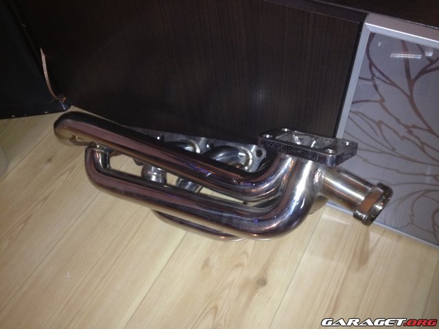

https://www1.garaget.org/gallery/images/76/75258/75258-9f52d3ad7a043805c28c7a9b1a8711ca.jpg
Grenröret

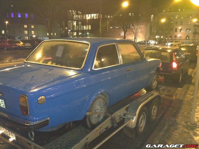

https://www1.garaget.org/gallery/images/76/75258/75258-fb0ac6e2f3d992d8688a69869278e8c6.jpg
Bilen de ska sitta i smile

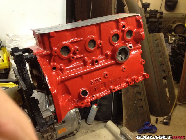

https://www1.garaget.org/gallery/images/76/75258/75258-80ae91f6459f10cdd46e4b560ab9e129.jpg
Nymålat smile

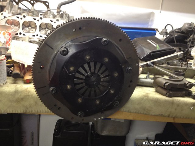

https://www1.garaget.org/gallery/images/76/75258/75258-91e59c3e3f08a7cc9afdf9718e97f0ce.jpg
Kopplingen.
De jag klurar på nu är hur jag ska lösa triggern till MSet utan att förstöra något. Lutar åt att köpa en ny remskiva med triggerhjul och skicka in på balansering.

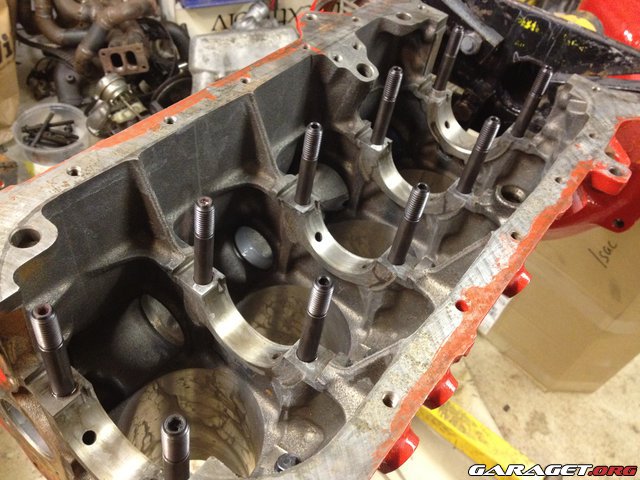

https://www1.garaget.org/gallery/images/76/75258/75258-65a77a0f0454a186a061dc8031528d5f.jpg
Köpte nån sort som skulle tåla olja och 150 grader, den verkade bra.. Märks väl om den inte är bra nog också wink..
https://www1.garaget.org/gallery/images/76/75258/75258-ac4ee99194801ee311bce2009feee7af.jpg
Alla pinnbultar i..
