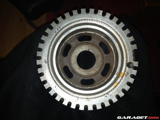

Sen tog vi oss an blocket, skulle ställa in TDC så att jag kunde se vilken kugg som skulle bort från triggerhjulet.
http://www1.garaget.org/gallery/images/76/75258/75258-2a1e65bf58fba4f586d2b8538b206b32.jpg
http://www1.garaget.org/gallery/images/76/75258/75258-25aa3ddefe3896fdd05fede8c0a7427f.jpg
Nu är kuggen märkt och remskivan skickas in på fräsning på måndag. (vågade inte kapa/fila eller nått i den)
Sen kan jag skicka in det på balansering och äntligen få ihop min bottendel big_smile..

Fick hem remskivan från fräsning idag smile Så nu är det bara att sätta den på veven o skicka in på balansering.
Synd bara att jag jobbar några dagar framöver. Men på torsdag kanske jag kan lösa de smile

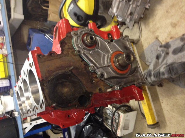

Dags för ne liten update då smile
Showit kom över en sväng o så skruvade vi litegrann.
https://www1.garaget.org/gallery/images/76/75258/75258-0345f88322aba9609f088226ae224858.jpg
https://www1.garaget.org/gallery/images/76/75258/75258-d0c061c482577e42c968500eeb475bc4.jpg
https://www1.garaget.org/gallery/images/76/75258/75258-d85d88d36c42df9aea2fb040e719259c.jpg
https://www1.garaget.org/gallery/images/76/75258/75258-e64b6a1e335c7ba63dd7254f68181a79.jpg
Blir ju jättefint smile
Vet dock inte hur hårt jag ska dra muttrarna till ramlageröverfallen.
Får ringa arp imorn o höra.

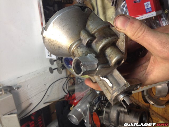

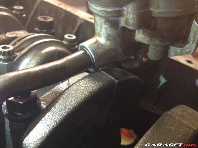

Var tvungen att fila en hel del på oljepumpen för att den skulle gå fritt för veven och muttrarna till ramlageröverfallen.
Har grejat med dedär ett tag nu o det börjar bli ganska bra.

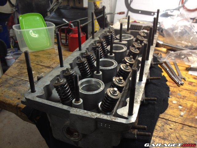

Nu på kvällskvisten fick jag iaf dit ventiler och sådär. Känns skönt
https://www1.garaget.org/gallery/images/76/75258/75258-d9c19b01ae2506818e659253ef1b8da2.jpg
