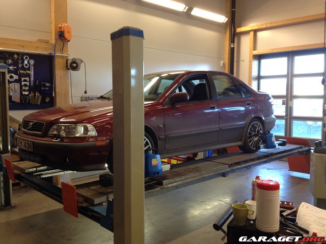

Hade lite knappt om tid i garaget idag för att ja skulle iväg till Uppsala o få hjälp av Showit med en hjulinställning på den andra 16v-turbon ja har wink.. Den får vara med på ett hörn iaf smile
https://www1.garaget.org/gallery/images/76/75258/75258-2119ff992838dfaa13b0a9f20679e5f3.jpg

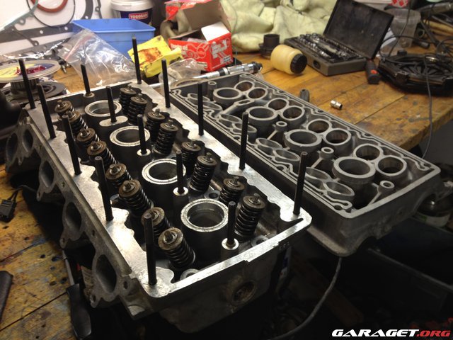

Update!
Hållt på lite me toppen idag.

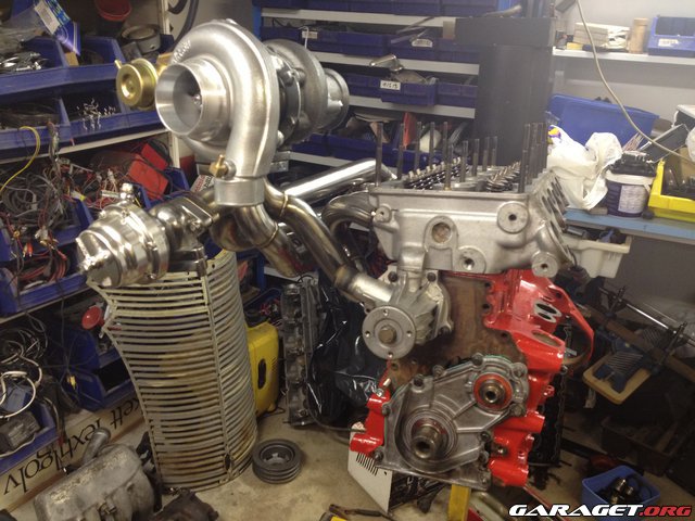

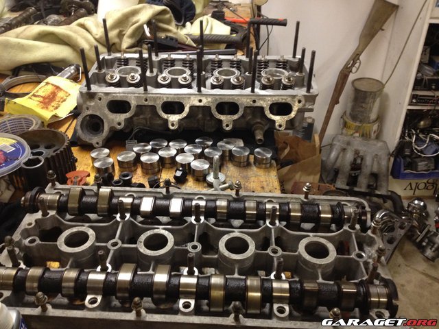

https://www1.garaget.org/gallery/images/76/75258/75258-a1a3e9fb7f086e90373ec2d172bc65b7.jpg

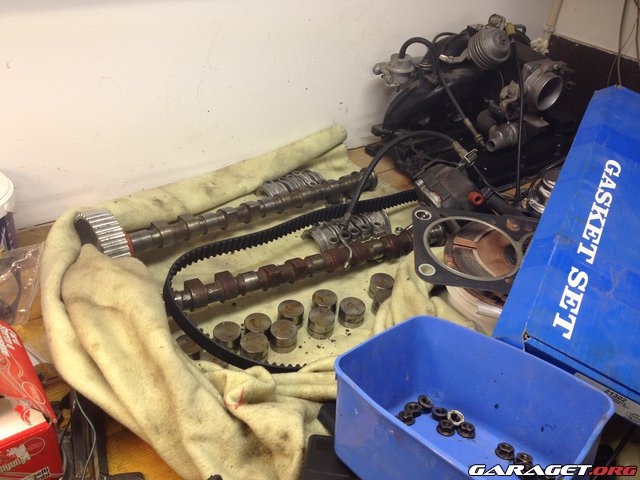

Alltid bra med en reservdelstopp att kika på och ta kammarna ifrån smile

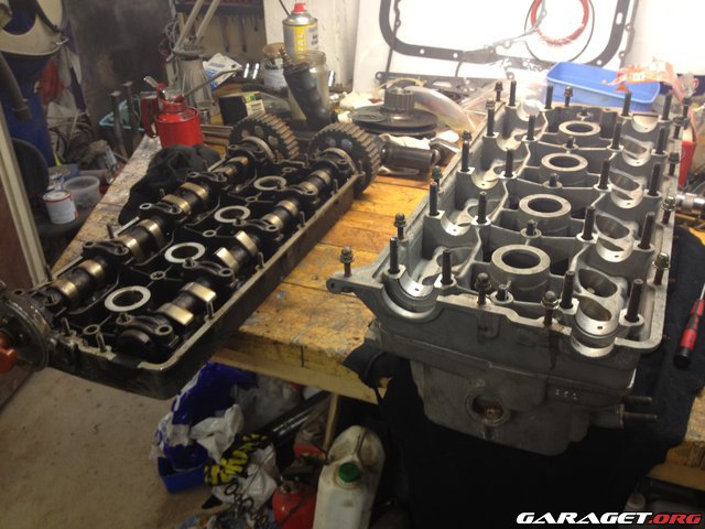

https://www1.garaget.org/gallery/images/76/75258/75258-700f809b10945a3fadef02c2f7c989bc.jpg
Turbokammarna som inte ska användas.

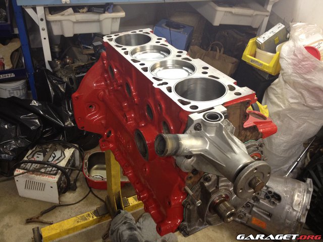

Hängde dit vattenpumpen, och nya packboxen till vevaxeln.
https://www1.garaget.org/gallery/images/76/75258/75258-0ad670ffa00f6d2cd2f5e6f2c9debda8.jpg

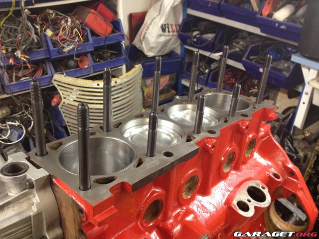

Provar ARP-bultarna
https://www1.garaget.org/gallery/images/76/75258/75258-4ce38086215273db6747197315da31ae.jpg

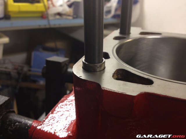

Lade på toppen för att se att bultarna räckte osv wink..
https://www1.garaget.org/gallery/images/76/75258/75258-de4ede1af629c4d540f4b77f420ec999.jpg

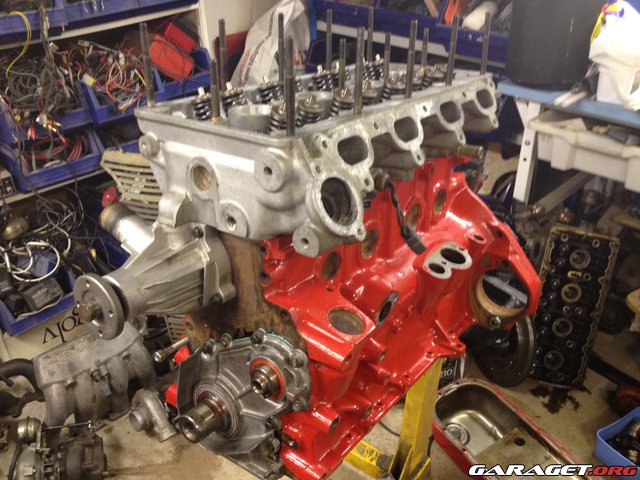

Loctitade bultarna och slog i centringshylsorna till toppen smile
https://www1.garaget.org/gallery/images/76/75258/75258-cc784e8830e06b3f9de01c635f2c9735.jpg
Toppen och kammarna klara för att läggas på imorn eller nått smile
https://www1.garaget.org/gallery/images/76/75258/75258-68d94d9c51f368a8e75fd6a8d26248a3.jpg
Var tvungen att hänga på Turbon för att få lite perspektiv på bygget och att få drömma sig bort litegrann..
Ser ju faktiskt ut som att jag kanske hinner köra lite i sommar om jag har tur smile
