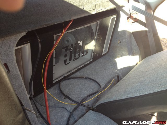

Bonus:
Har kopplat lite ljud i min s40 också. Vårkänslorna tog över så var tvungen att åka o införskaffa mig en liten boombox.
