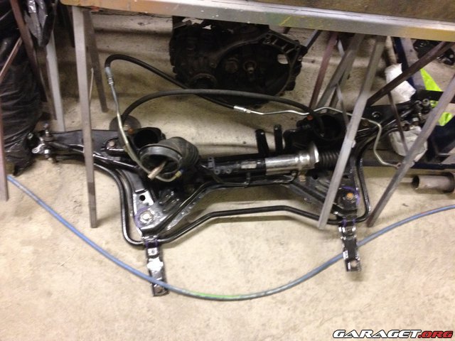

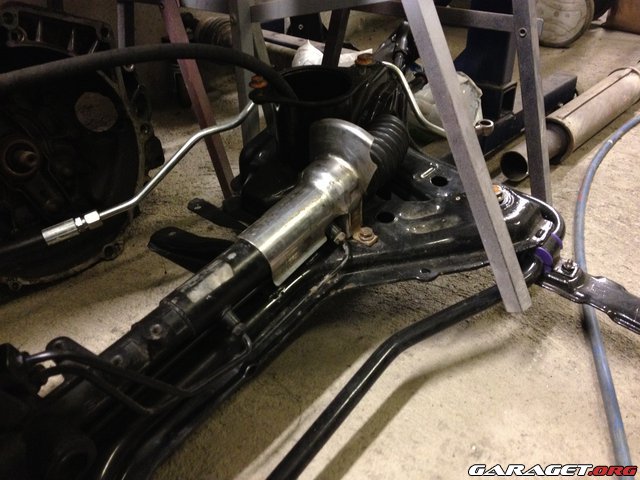

Eftersom framvagnen från Donatorn vart lite av ett "hoppa på förbannad" projekt, så lyckades jag hitta en nyrenoverad framvagn, med powerflex bussningar. Var och hämtade den nu innan påsk.

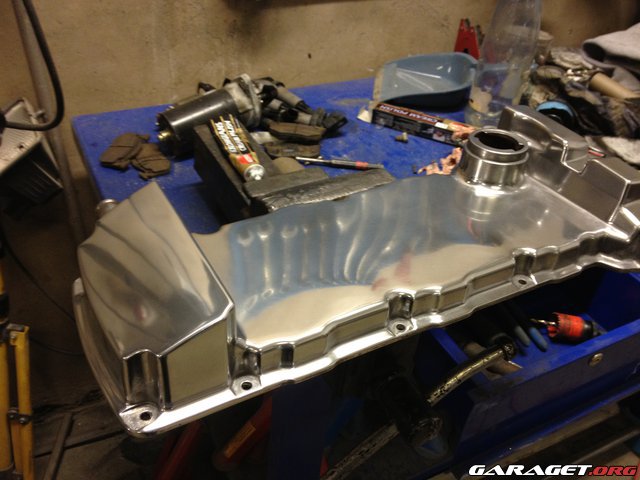

Sedan var jag och hälsade på en polare, han visade hur man polerar.
Så då fick jag ett ryck att fortsätta med ventilkåpan. Ja va fan lite bättre vart det.
