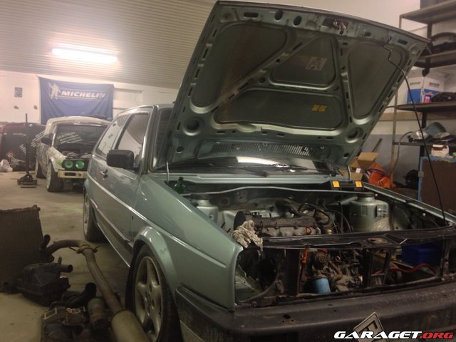

Bilen är inkörd på sin plats.
https://www1.garaget.org/gallery/images/22/21075/21075-58a2d5b78d3a29546612c1990efde64f.jpg
Ur med motor, låda å framvagnen på en gång. Gick smidigt släppte ner allt på en gång. Frågan om det är på de viset man alltid får göra sen med VR6 maskinen? Plocka i/ur med framvagnen på motororn så att säga?

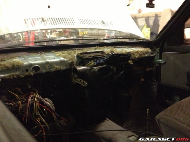

Nu i helgen blev det bakvagnen och instrumentbrädan (så in h-vete vad skruv den satt med).
https://www1.garaget.org/gallery/images/22/21075/21075-bc53431a9bf6c62347d1f321d93549c5.jpg
https://www1.garaget.org/gallery/images/22/21075/21075-9172ea6e7ce0d6db38ffac25dbde806f.jpg
Nu till helgen blir det resterande inredning m.m.

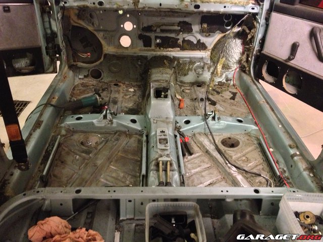

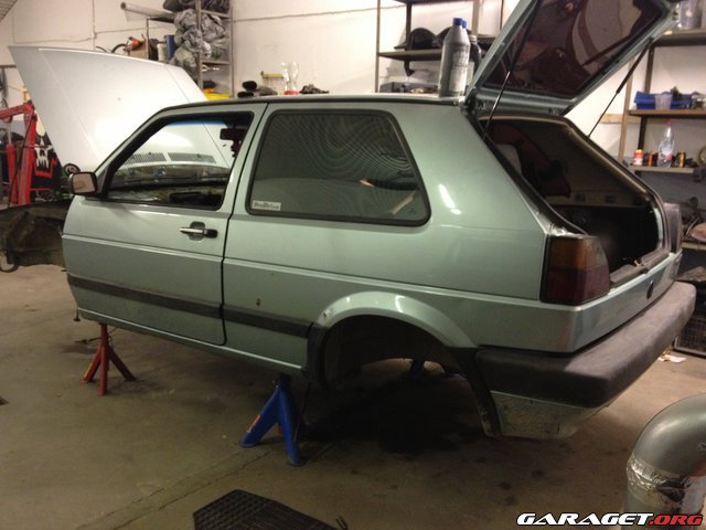

Uppdate efter helgen, all inredning är ur (förutom dörrsidor).
Skrapat asfaltsmattan på golvet, sitter som f*n runt vxl tunneln...
Började kapa ur vid dräneringshålen, där det var lite "kexigt", till helgen blir det att svetsa iordning golvet och pensla det.
https://www1.garaget.org/gallery/images/22/21075/21075-7234aa8a5cac002b6758a5bbfed27a62.jpg
Nästa steg blir att börja matcha in nya Mk3 instrumentbrädan, så alla fästen osv passar.
Och att de inte krockar med buren.

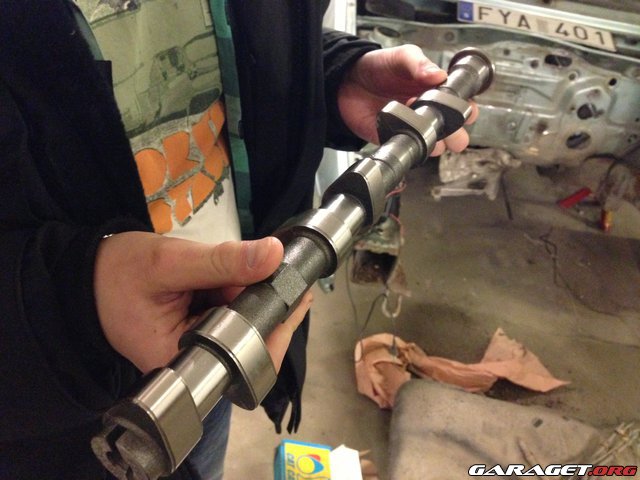

Mycket att stå i runt juletider, men fick allt ta å köpa en Julklapp till Golfen/Mig själv också.
Så det vart en uppsättning nya turbo kammar + förstärkta ventilfjädrar.
https://www1.garaget.org/gallery/images/22/21075/21075-97c8593b38e85acdf6f6be26ac8f505b.jpg

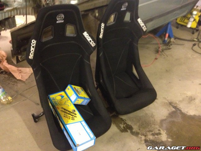

Sedan ett par sköna stolar att sitta i.
https://www1.garaget.org/gallery/images/22/21075/21075-2526b00bf350b392a4a117ab997e59da.jpg

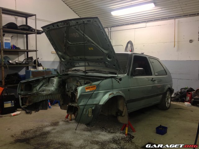

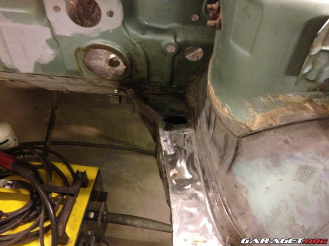

slipa, skrapa, svetsa, kapa, hacka och svära har stått på schemat senaste dagarna.
Bort med alla ovettiga fästen och hörn i motor utrymmet.
Tog även bort den fula rostiga bockade kanten på rambenet samt svetsat om och förstärkt, blir mycket snyggare.
Inte klart än men ett smakprov:
