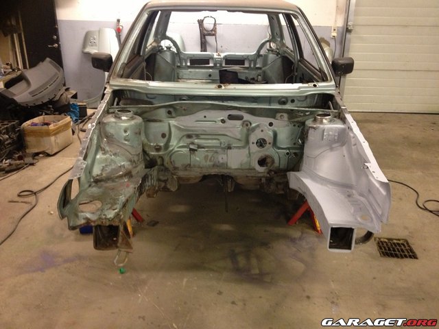

Långa dagar i garaget i helgen. Men det ger ju lite resultat.
Vart "klar" med ena rambenet i helgen. såhär vart det
https://www1.garaget.org/gallery/images/22/21075/21075-0465b31440af0074d5d57d2db70eee7b.jpg
Dock upptäckte vi att stackarn varit krockad höger fram.. så rambenet har bytts, vilket resulterat i att det inte är 100% rakt.. (felar drygt 1cm). Så nu efter garageplats bytet som närmar sig så ska golfen få smaka på riktbänken en sväng. smile

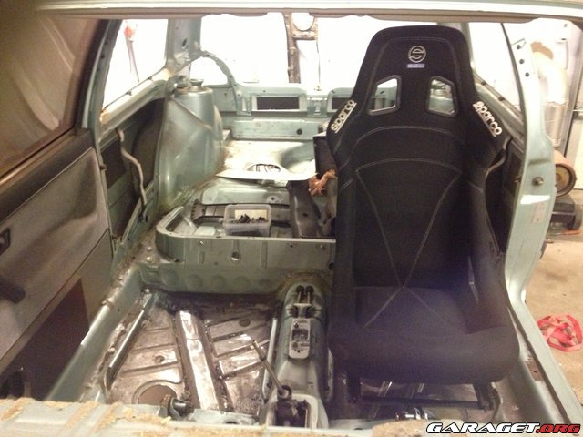

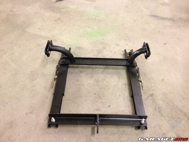

En lite uppdatering på Stolsmonteringen.
Fick som sagt tag i Sparco stolar och fästen dock för Mk3, så dessa har kapats och smalnat av ett par cm:
https://www1.garaget.org/gallery/images/22/21075/21075-1911bd257a3dc4c8e146d16961e9047a.jpg
Och här sitter förrarstolen i:
https://www1.garaget.org/gallery/images/22/21075/21075-5a97f8d697764625d9db8d77ba7f99f2.jpg

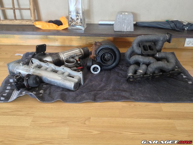

OjOj vad jag ligger efter nu, tillbaka i landet nu efter 2 månader.
Varit iväg och handlat lite smått å gott
https://www1.garaget.org/gallery/images/22/21075/21075-bfc0dc7202315d1558807f34556a63e3.jpg
Så nu fick man lite pepp på att få motorrummet klart, så man kan provmontera lite. smile

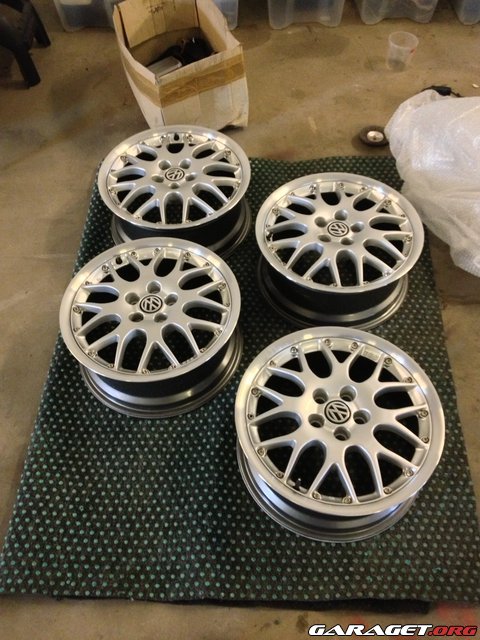

Så varför inte köpa ett par fälgar också, så man har ännu mer att flytta runt på..
Blev en uppsättning äkta BBS Splitt fälgar i 16" till Vr6an.
https://www1.garaget.org/gallery/images/22/21075/21075-b4f2e489b7cfc6d7c12db542fe217d7f.jpg

kommer sitta riktigt bra!! smile

Kul att höra! smile Tanken är dessa med en uppsättning R-däck.

ser ut som mitt gamla insug, mycket vr6 turbo delar cirkulerar runt. Har du kikat på diff nu när du ska köra fwd? Med tanke på att det inte är en DRP kan det vara värt att byta för mer fäste och få lite bättre hållbarhet.
