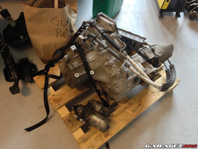

Växellåda 02M, pedalställ, startmotor, huvudbromscylinder, bromsservo från Golf IV 4-motion ligger så fint på en pall i Garaget big_smile
https://www1.garaget.org/gallery/images/22/21075/21075-b4f880a45d14dd0b93fa2906e4c15bb8.jpg
Är det nån som är intresserad av min gamla 02A Växellåda inkl. ny koppling?
Hatar att ha skit liggandes i vägen! Kom på köp smile

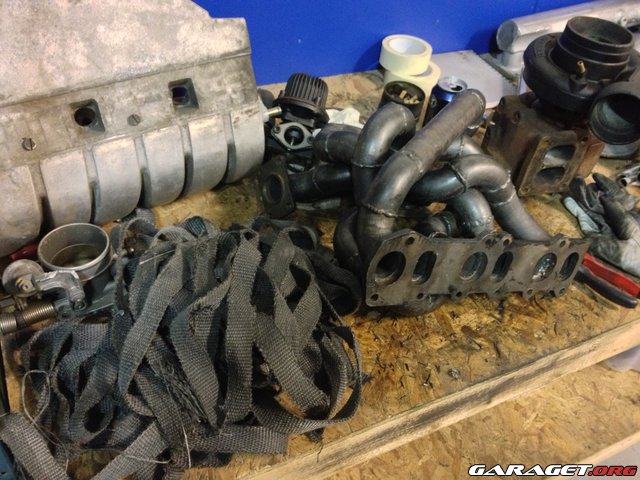

Igår blev att slå ett öga på grenröret, linda av bandet å kontrollera svetsarna under.
Fanns lite jobb att göra där... inte kalas fina svetsar direkt.. Blir Coatning istället.

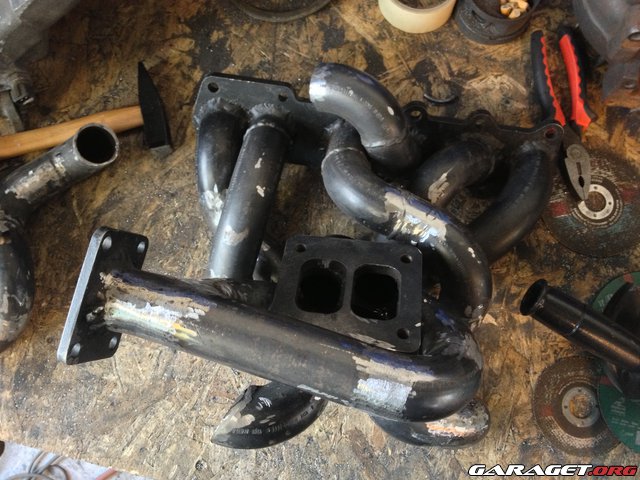

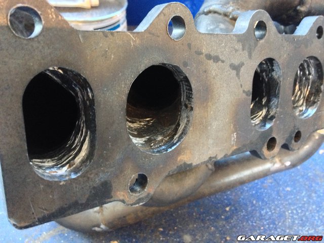

Fortsatt med grenröret i helgen.
Raspade bort de stora kanterna i flänsen.
https://www1.garaget.org/gallery/images/22/21075/21075-581f1865916e4e2c13156e42999b793b.jpg
Kapade röret lite här och var och svetsade om en hel del skarvar.

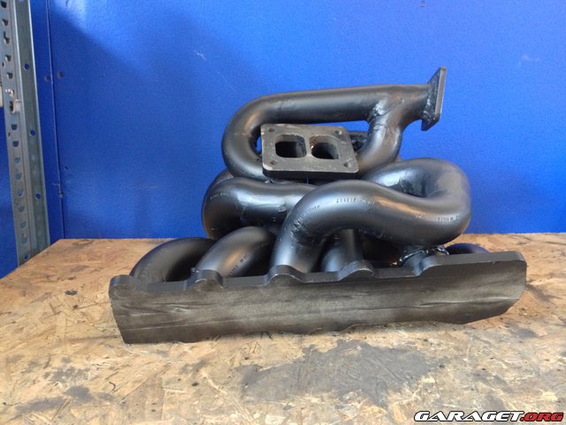

https://www1.garaget.org/gallery/images/22/21075/21075-6c517511c63fd7c6f6f3531169cc3a1e.jpg
Sist men inte minst, coatat och klart. Skall dock bara grillas i ugnen på ett gäng hundra grader, sen är det helt klart smile
https://www1.garaget.org/gallery/images/22/21075/21075-a9744d9ba4a79fcfc113d4aabebc8c01.jpg

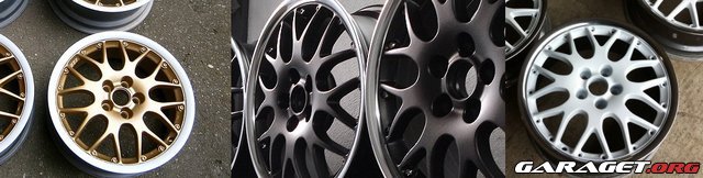

Kollar på om man ska "plasti Dippa" RS fälgarna. Men vilken kombination ska man köra på tro??
Hittade dessa 3 på google, men alla e fan riktigt schyssta!
https://www1.garaget.org/gallery/images/22/21075/21075-e4e1ea9dce89433e4cac1a29bc98b259.jpg
Bilen är planerad att bli någon typ av mörk färg ( mörk röd/blå/svart/brun/osv. osv. )

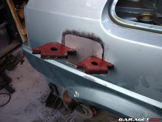

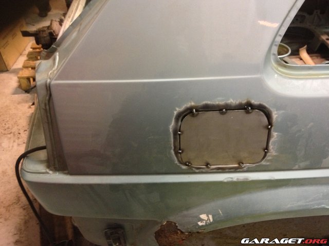

Börjat lägga igen lite onödiga luckor.
https://www1.garaget.org/gallery/images/22/21075/21075-bd4f1883dd4dd1c5450b03ac6606ad24.jpg
https://www1.garaget.org/gallery/images/22/21075/21075-78b905ce926692790b814195a091d696.jpg

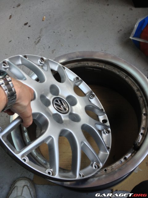

Nu har plastidippen kommit, skruvat isär första fälgen.
https://www1.garaget.org/gallery/images/22/21075/21075-0b16073fada33cf7ea44cff8e5801649.jpg
Hoppas det blir bra resultat big_smile
Överladdat, ja tack!

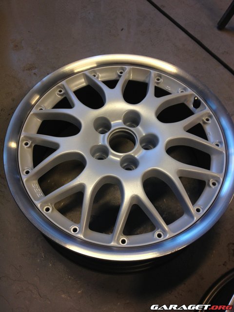

Delnings skruvarna skall nu bara poleras, sen är de ihop skruvade igen.
Eventuellt Skall dem skicka iväg på breddning oxå. Skall bli 9" breda så man kan köra lite bredare däck.
Detta blev resultatet så här långt:
https://www1.garaget.org/gallery/images/22/21075/21075-40d48f96694f16cec00418b19afcd116.jpg
Matt Vit grund med Pearl effekt (platidipp)
