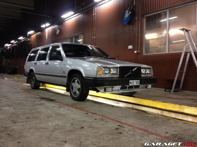

Dax för besiktningskontroll dårå :smile
https://www1.garaget.org/gallery/images/123/122449/122449-d6060496065f8bde75a479383401f7e2.jpg
USA-fronten plockas bort om någon dag inför besiktningen och även Usa-emblemen i skärmarna fram.
Bytte även handbromsvajer
Gjorde ett flertal bromsprov men får 24% på vänster broms och 38% på höger broms. Dom bromsar verkligen inte jämt, tror det är för mycket ojämnhet för att den ska gå igenom. Bilen drar ju inte snett så egentligen bör det inte vara några problem. Någon som har erfarenhet av bromsar inför bes?

Gjorde du bromsprov på en firma med sådan utrustning? Du saknar alltså 76% procent bromsverkan på vänster sida? Jag kanske missuppfattar. Fram eller bak? Om inte körförbud så får du en rejal 2:a på ojämn bromsverkan + dålig bromsverkan.
Skivorna måste vara släta, beläggen måste kunna glida på sina anliggningsytor, kolvarna måste kunna löpa lätt. Då har du god chans att klara dig galant. smile

Trist det där med bromsar, har själv haft samma problem men fick som råd av grannen att dra ut o pallnita ett antal gånger, tillslut så tog dom jämnare för mig wink Annars är det väll att riva bromsarna och kolla skicket på oket, kolven skivor belägg mm, kan ju även vara läckage nånstans?
Är gjort på firma med riktig bromsprovare. Luftat bromssystemet på bilen och fick bättre värden 32% & 33%. Hur procenten räknas där har jag ingen aning om, men dåligt kan det inte vara eftersom bromsarna är helt nya och tar mycket bra.
