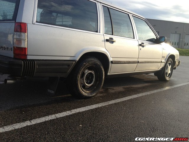

Nu har jag tröttnat på detta däcket sedan punkteringen för ett par veckor sedan.
https://www1.garaget.org/gallery/images/123/122449/122449-13095ed55a32813bee4c6ac4f386ef2c.jpg
Men försöker laga det så får vi se om det håller.
Inte bästa stället hålet var på sad Men nu är det tätt iaf smile
https://www1.garaget.org/gallery/images/123/122449/122449-5f10c6ad630e77513bc31ae60fefe07f.jpg
Fyllde i med punkteringsspray för ännu mer hållbarhet.
https://www1.garaget.org/gallery/images/123/122449/122449-ddb38bc5a6e312613047f89c2d607b05.jpg
Nu så hoppas jag det håller så det inte blir punka igen.
https://www1.garaget.org/gallery/images/123/122449/122449-120d7bb43ceccaa34392f9f15889f17b.jpg

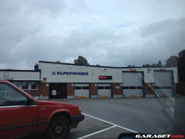

Besiktning
Väntan är jobbig! Hoppas på att det går igenom.
https://www1.garaget.org/gallery/images/123/122449/122449-c41d1370c9ec5be5d6e4ced8b6601196.jpg
Inga problem denna gången heller smile 3:e besiktningen med blanka papper big_smile
https://www1.garaget.org/gallery/images/123/122449/122449-5c2357b4de5a6ba159131b281f647ff1.jpg
Att bara höra besiktningmannen säga.. "Vafan är det här, den är skitfräsh under finns inget att kolla på här" Så glad jag blev smile
