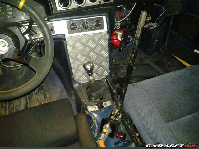

Har börjat rivit lite inredning osv för att kunna montera i bur osv..
Började även på min hydraliska handbroms, köpte cylinder & fäste, blev willwood! Så de fattades en spak, men 1000kr skulle dom ha för en med spak så byggde mig en egen, gjorde den lång för att sen kunna korta ner den dit jag vill! smile
https://www1.garaget.org/gallery/images/93/92772/92772-b8b7e7b644259fd08e7e721db0050d0b.jpg
https://www1.garaget.org/gallery/images/93/92772/92772-60005b66960514b58cac8c6df2ecf85f.jpg
Spaken "slår" knappt 2mm längst upp, vilket är rätt skönt och inte som dessa kina spakar roll

ser grymt ut! vart köpte du den? och hur kommer du koppla detta på oken sedan?

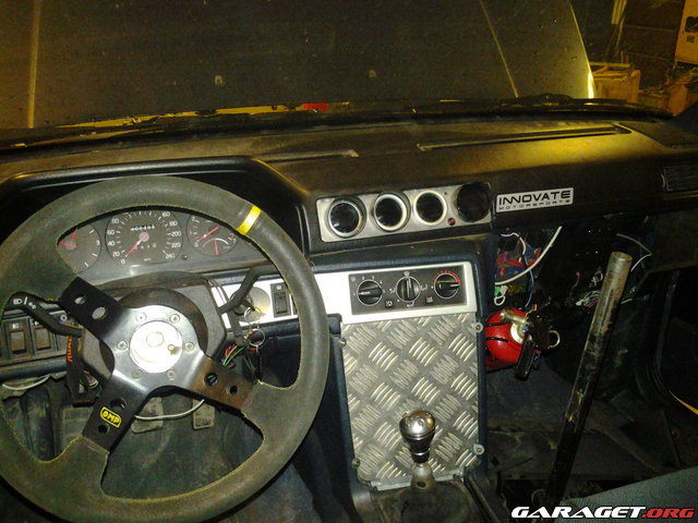

Köpt på Dalhelms!
Kommer att kopplas in på ord. bromsrör bak via en sådan där speciell ventil! smile
Testade lite hur den ska monteras, kan bli bra smile (ska som sagt kortas ner sen)
Varning för skitig bil roll
