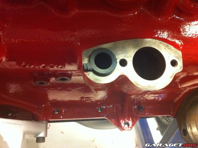

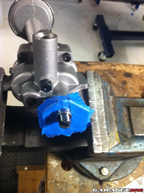

Som tidigare nämnt så har inte oljepumpen passat, dom har väl vatt fulla vid tillverkningen. Va ca 4 tiondelar för tjock jämfört med hålet i blocket, så det filades till!
https://www1.garaget.org/gallery/images/126/125768/125768-2c7e55e499c32912f2681e688abd5472.jpg

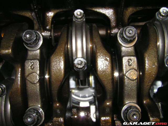

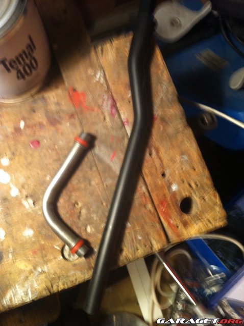

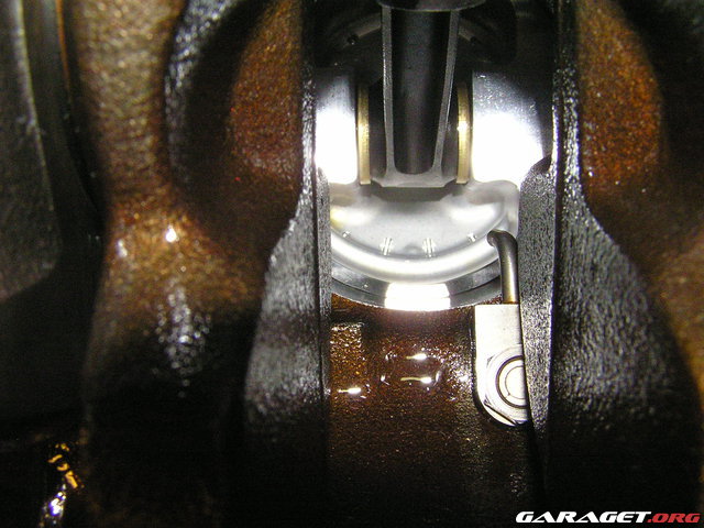

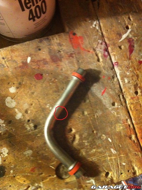

Självklart är det alltid nåt som ska hålla på och jävlas! I detta fallet är det mina ARP bultar till ramlageröverfallen. Vad tycker ni jag ska göra? Vågar man göra en liten inbuckling på röret där jag så fint har ritat? Vi snackar kanske 2-4mm som behövs..  Tänker mest på att röret är ju inte lika tjockt i böjen som det är där uppe så det känns inte som om det gör så mycket.. behöver iaf HJÄLP med det tongue
https://www1.garaget.org/gallery/images/126/125768/125768-8f687cfc9b72a07e30741490a92b9027.jpg

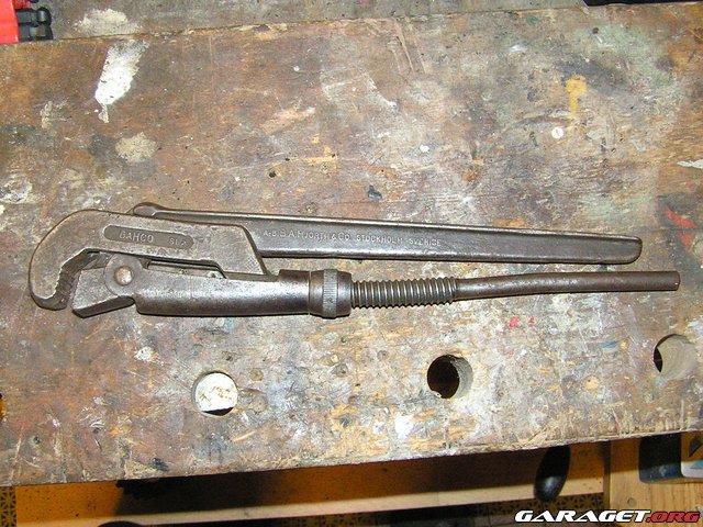

Min nya bästa vän på bild!

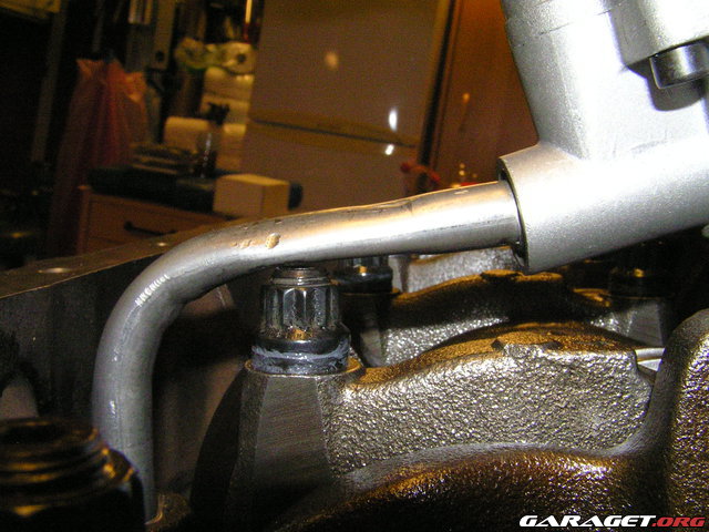

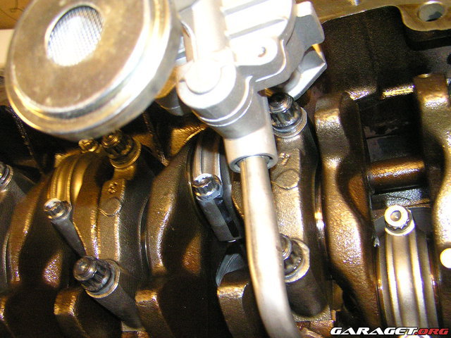

Vipps så passade även oljepumpen och röret! wink Självklart 12:9 bultar till oljepumpen..
https://www1.garaget.org/gallery/images/126/125768/125768-9718a0e1975ca3bdb8e462f0b9e5fb15.jpg

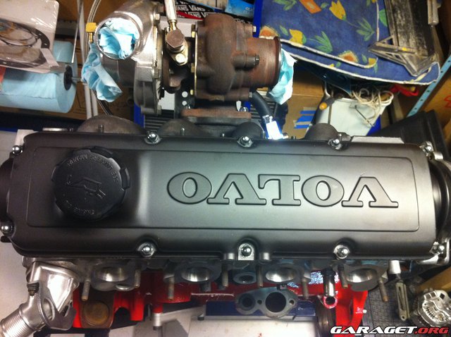

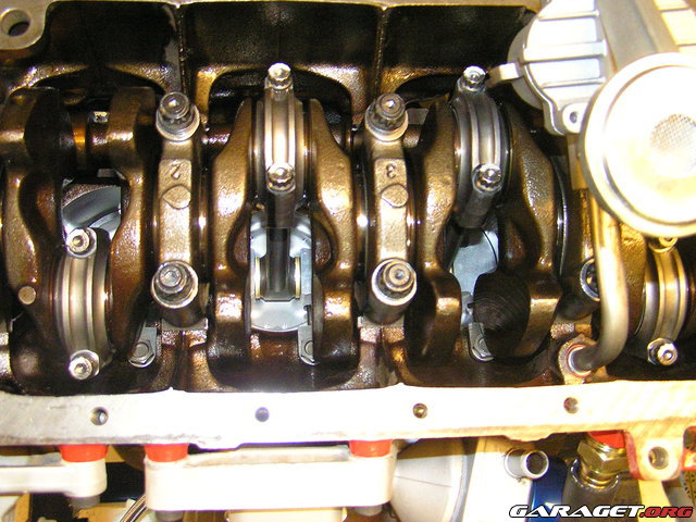

Allting rengjordes och jag sprutade på lite 5 56 för att smörja upp allt innan locket stängdes igen smile
https://www1.garaget.org/gallery/images/126/125768/125768-b01e41588215d697e59e33c56fbf5cbe.jpg
https://www1.garaget.org/gallery/images/126/125768/125768-19e10c0923fc587f88d5e83af0ed1b3f.jpg
https://www1.garaget.org/gallery/images/126/125768/125768-81f26e827848616e137636877329ddc8.jpg
Snart trillar koppling och vevhusventplåten in, då ska det fixas riktig vevhus vent och beställas lite fler grejor så att bilen snart kan komma ut på vägarna! big_smile

Med mina ARP-bultar så var en mutter nedslipad för att röret till oljepumpen skulle gå fritt.
You got to risk it, to get the biscuit :)
536 Inlägg
15 mars 2012
Aha okejdå, Jag var inte så intresserad av det med tanke på att motorn kommer åka ur sen, och vill inte fila på muttrarna någonting.. har ändå högflödespump så att knyckla till röret lite ska inte vara något problem smile

Jonasarvidsson skrev:
Köpte mina bultar o muttrar på SPM. de ser ut som att han bara lagt den på en bandslip wink.. Inte så hightech alltså.
Det blir ju minst lika bra att göra som du gör!

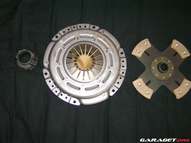

Idag kom kopplingen:D 763 tryckplatta med 4 puck och ZF urtrampningslager:D
