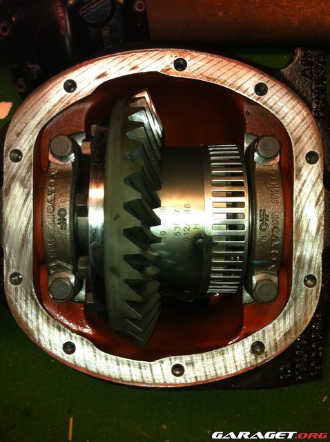

Efter två dragna bakaxlar så blev det något värre. Köpte en renoverad 1031a av Jonas på Bakaxeldelar med Torsen diff.. Inte världens billigaste kalas men den har fungerat finfint och ska plågas ytterliggare!

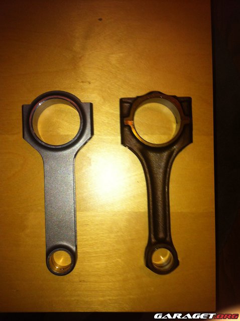

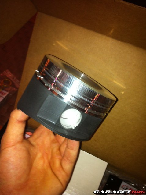

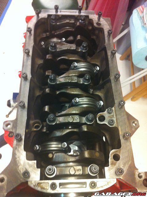

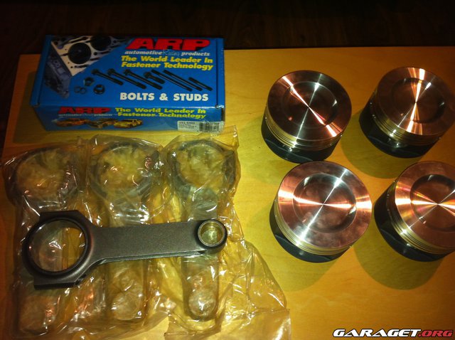

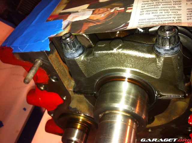

Wiseco kolvar och Motornord H-Profil stakar fick det bli tillsammans med ARP till ramlageröverfallen!smile
https://www1.garaget.org/gallery/images/126/125768/125768-064546a5525e2c9ba460179d85609fd0.jpg
https://www1.garaget.org/gallery/images/126/125768/125768-a6dc2cce77c10753784e7987c2b859ef.jpg
Lite skillnad är det allt smile

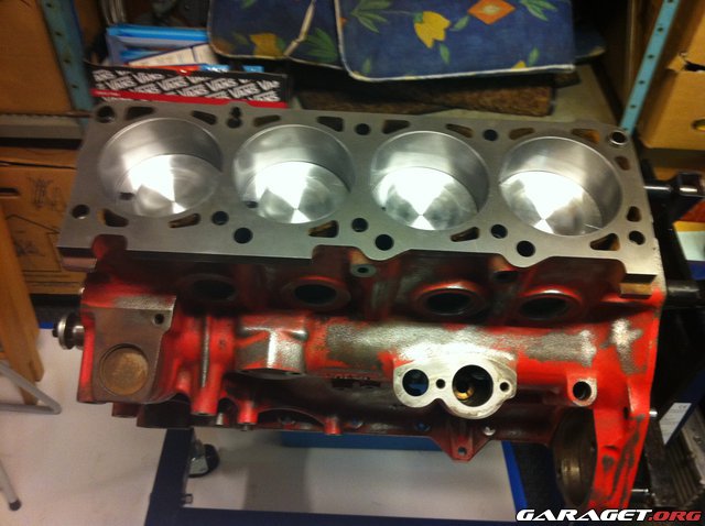

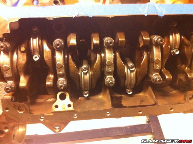

Lämnade iväg hela kalaset. Det blev borrning (96,50mm), toppdeckning, montering av kolvar, stakar, lager, genomgången och planad topp för ett bra pris smile Lämnat till Thomas Murgren i Skivarp, rekommenderas varmt!
Två månader senare fick jag tillbaka allting, riktigt nice!

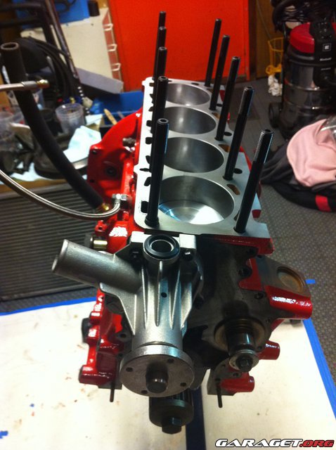

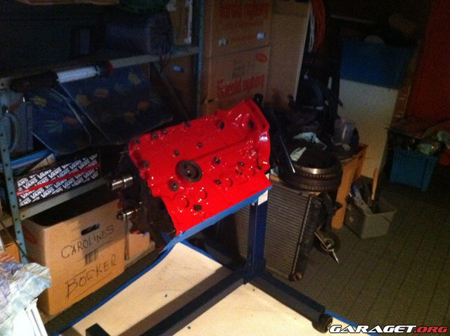

Och sedan fick blocket sig 3 omgångar med färg!
https://www1.garaget.org/gallery/images/126/125768/125768-c92bd1739a8b67f1790c8463e2ce97d9.jpg
Tjusigt med ARP!

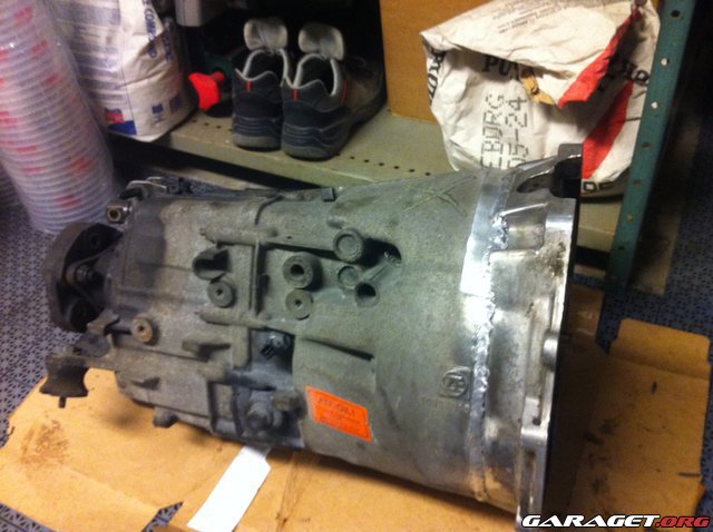

Även en ZF låda är inhandlad! Var uppe i Vara och köpte den och lämnade den på L-M-R för svetsning, blev bra! Den ska dock fräschas till något innan montering, inte kul att mecka med skitiga prylar smile
https://www1.garaget.org/gallery/images/126/125768/125768-e83250ea6ea106c112d8afa79692062b.jpg
Så detta är läget hittills, vad tycks? På inköpslistan står Fuelrail, btr, koppling och lite smått krimskrams runt omkring smile

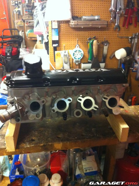

Pillat lite idag och fått lite gjort smile

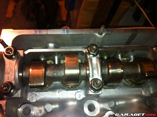

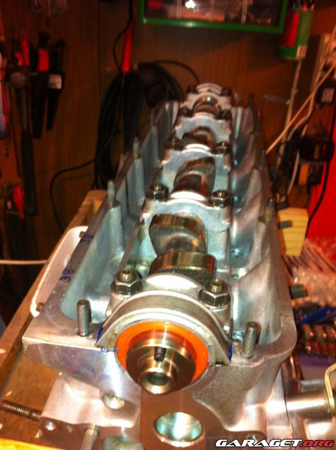

Fixade klart mitt originalinsug och borrade ut två envisa bultar (eller jag mer eller mindre våldtog dom för att få ut dom....) och tvättade rent spjällhuset och monterade det med ny packning så nu är originalinsug klart för när bilen ska besiktigas och motorn köras in smile

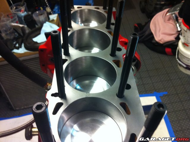

Monterade även mina ARP till toppen och vattenpumpen

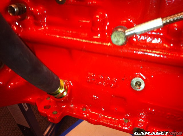

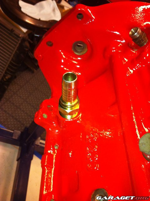

Gängade även en riktig oljeretur, gängan är 3/4 rörgänga, alltså tre kvartsgänga!
https://www1.garaget.org/gallery/images/126/125768/125768-92897c2a6c2ff083036dde5b8d42c985.jpg
https://www1.garaget.org/gallery/images/126/125768/125768-d7d134b6bed4a73e29e688409ac586ca.jpg
Som tillsynes på bilderna så gick det inte att gänga längre in och jag gillar inte att kapa i gängor och göra själva kopplingen kortare.. Så jag spände den ordentligt där istället och satte Loctite gänglåsning så det kommer aldrig läcka..
Ska även köra stålomspunnen slang till oljematningen till turbon!
