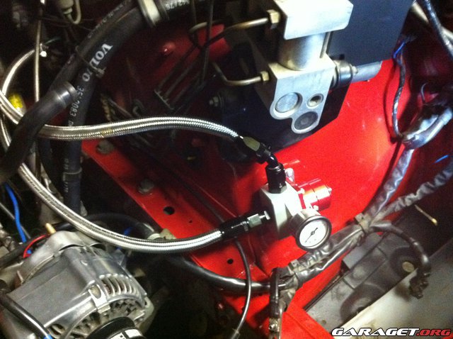

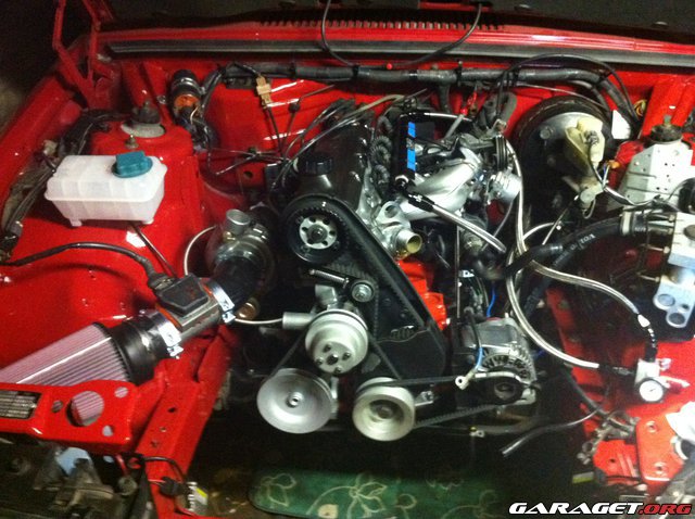

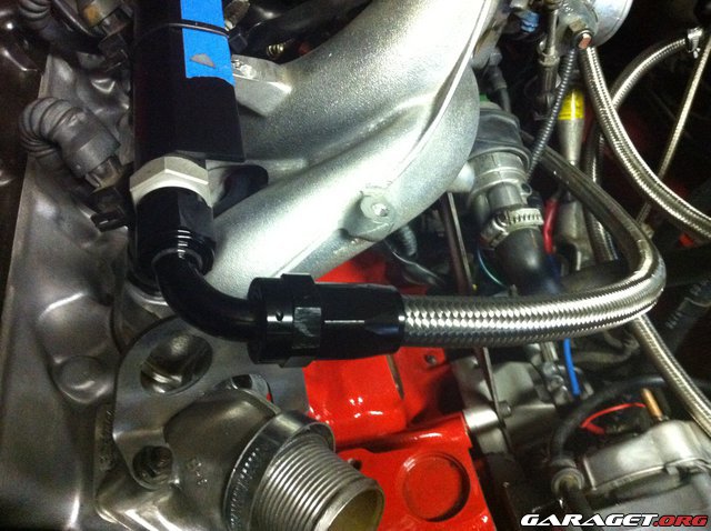

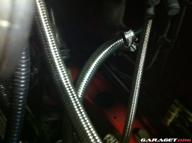

Börjar fan ta sig på riktigt nu.. Har fixat mina bränsleledningar.. Skarvar dom befintliga sålänge innan jag etanolkonverterar i framtiden.. så detta får funka sålänge smile Har även konstaterat att spakstället verkar behöva kapas ca 100 mm för att passa.. Har nästan kopplat klart alla kablar o kontakter till blocket, endast 2 kvar. Har även borrat hål för min BTR och rostskyddat så allt blir finfint! Har även fixat LMM och siliconslangen till turbon! Nu lite bilder!
https://www1.garaget.org/gallery/images/126/125768/125768-ad3224b69cd1281bb415c15faeb76263.jpg
https://www1.garaget.org/gallery/images/126/125768/125768-db421f71500583e2ab913ea8a5b4265e.jpg
https://www1.garaget.org/gallery/images/126/125768/125768-0fb957e139b43b1b5ed57bcc1aa441d7.jpg[/url
][url=http://www.garaget.org/mypage/gallery_image.php?user=125768&image=1602597]https://www1.garaget.org/gallery/images/126/125768/125768-7569ca3bcf892a18e64f7bd4f693b947.jpg
Blir mer imorgon! smile

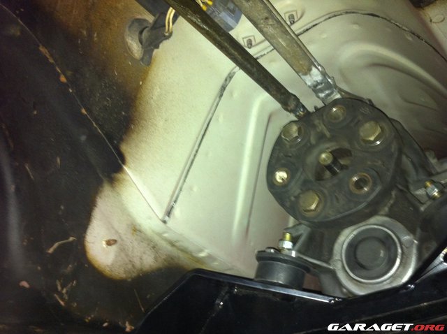

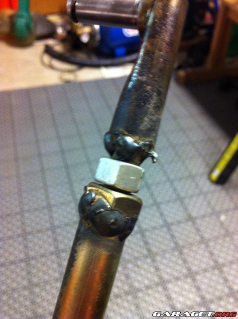

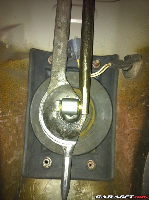

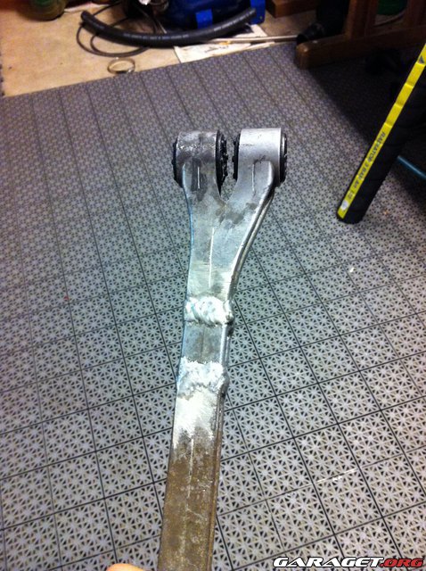

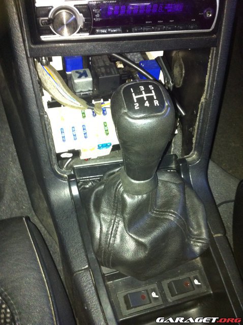

Tillbaka med en liten update!
-Spakstället är svetsat
-Endast kardan, kylarslangar och montera tryckrör och lufta koppling kvar!
https://www1.garaget.org/gallery/images/126/125768/125768-1bdc2a72991308b0734edd37bece69dd.jpg
https://www1.garaget.org/gallery/images/126/125768/125768-999a7c0c3eeb706dff90bf845ed8f661.jpg
Tätningen uppmot spaken från m90!

Slutgiltliga!
