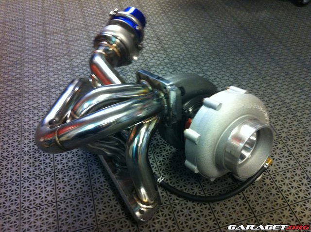

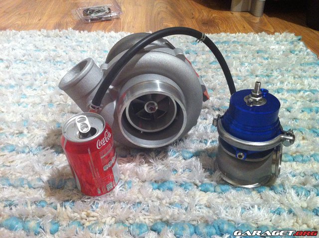

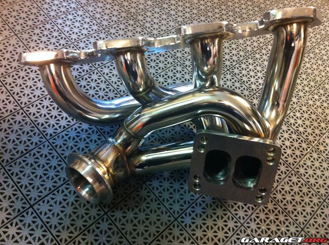

Lyckats bli sjuk och ligger däckad i soffan men har fått hem lite godis! Och gått lite back på kontot! wink
Ganska trevligt rör, bra mycket vettigare än KLs rör som jag sålde igen=)

Det absolut bästa här i världen, turbo och Coca Cola wink

Provmonterat, blir snart monterat på bilen smile

Riktigt fint, återkom gärna med några rader om grenröret när du fått det monterat (:
536 Inlägg
7 september 2012
#128
Will do! Har en polare som kör på detta också! Brajjaxx här på Garaget.. Och han verkar nöjd smile passformen är kanon.. Inte som Kl röret.. löjligt vad dålig passform trots någon timme med vinkelslipen..

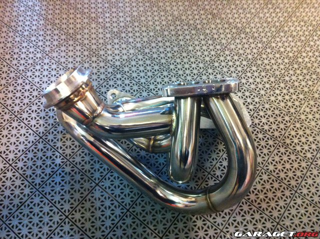

Turbobanditens grenrör verkar vara sjukt nice!! smile
536 Inlägg
7 september 2012
#130
Det är litet och smidigt, Svetsat på 42x2mm rör och har rätt wastgatefläns från början. Passar utan några modifikationer alls smile Kan inte bli bättre smile

är det pulssplit på wg röret med? smile
536 Inlägg
7 september 2012
#132
Ajjemen visst är det så! smile

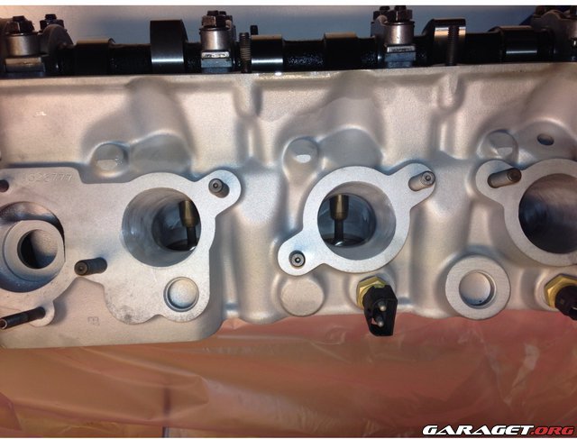

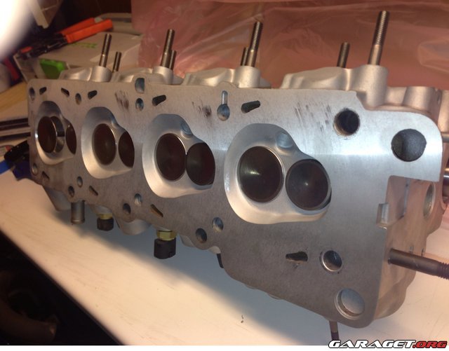

Lite nytt:
Har fått hem toppen igen. Den blev skitbra.. Vad som var tänkt att bli en liten "tillsnyggning" av toppen slutade med 46/38 ventiler och stora förbränningsrum.. Urartade som vanligt. Fast jag väntade mig ingenting annat smile
Köpte med en specialslipad kam när jag fixade toppen.. Men går redan i tankar på att byta mot en höglyftande agap kam...

lite sen kommentar på grenröret men tycker rören ser väääldigt olika långa ut ? hela vitsen med extraktor är väll att alla ska vara lika långa så avgaspulserna kommer samtidigt = tidigare ladd ?
är de som de ser ut som tycker jag nog kl's verkar vettigare ? haft ett själv och tyckte de funka bra,
536 Inlägg
19 oktober 2012
#140
Som jag har förstått det så kan det vara både och.. Vet inte riktigt så jag låter det vara osagt. Vad jag vet är att Turbobanditens grenrör levererar som helvete tongue Riktigt bra flås i dom! Bidrog till att Brajjaxx hittills nått 540hk @ 1,3 bar och inte är färdigmappad.. smile
