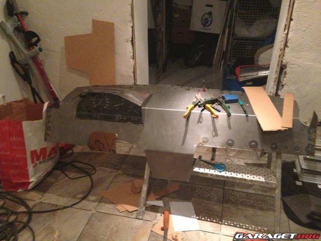

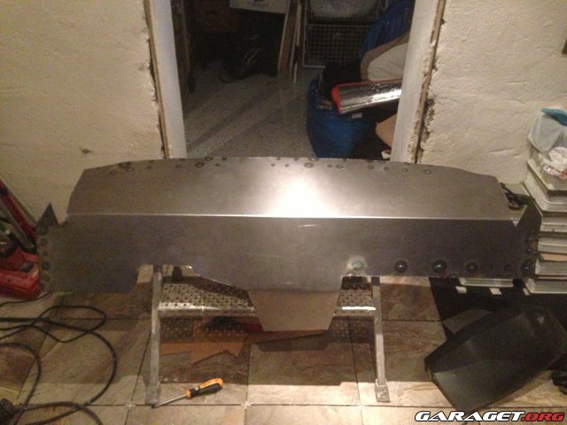

Nu har jag hållt på en stund igen så tänkte uppdatera tråden medans jag fixar nåt att käka..

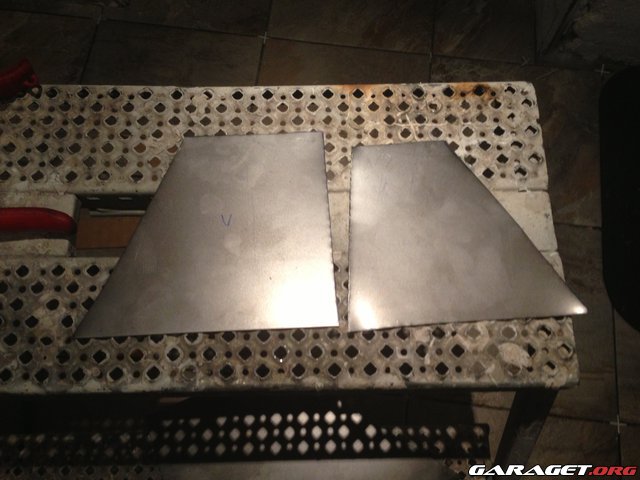

Har varit ute och mätt lite på sidorna..
https://www1.garaget.org/gallery/images/118/117505/117505-7bc7982b3238bef7005fb05a0cef40c2.jpg
https://www1.garaget.org/gallery/images/118/117505/117505-2b17fde7fe3b8cc3dd77d84b52aecb46.jpg

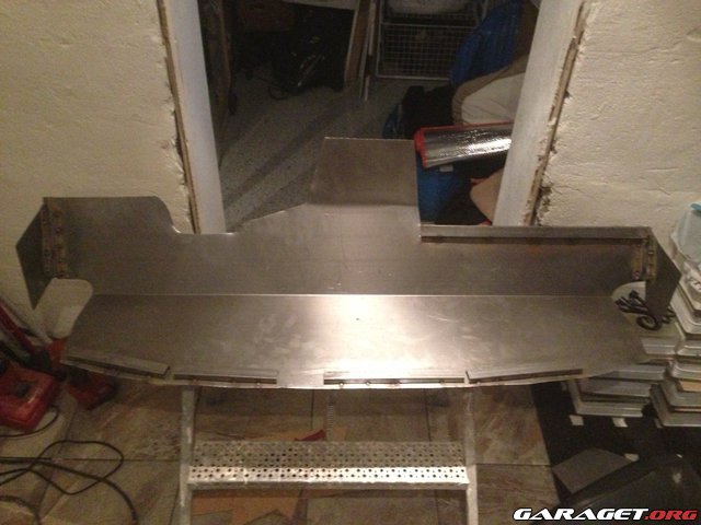

Sen förstärktes sidorna med 10x25mm profil innan sidoplåtarna loppades dit.
https://www1.garaget.org/gallery/images/118/117505/117505-e78947b3cee63099de4ee97a51a1bcf4.jpg
https://www1.garaget.org/gallery/images/118/117505/117505-729707c69fb015a311d2152ea2bfbb8d.jpg
Jag loppar bara dessa just nu då jag kör med en biltema flusstrådssvets.. Så kommer åka iväg och helsvetsa skarvar och lite annat med en ordentlig svets sen. Så just nu ser det förjävligt ut! Men som sagt, detta är fortfarande bara väldigt grovt alltihop..
Efter lite käk så kommer jag sätta igång där mätarhuset ska sitta. Kommer bli en utmaning det också..

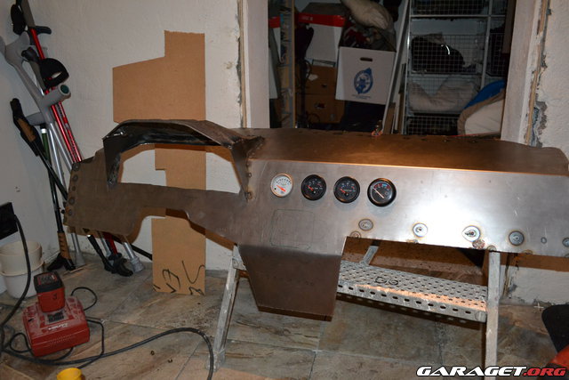

Nu har jag varit och handlat lite grejer till instrumentpanelen så man kan slutföra det utan att behöva handla något mer..

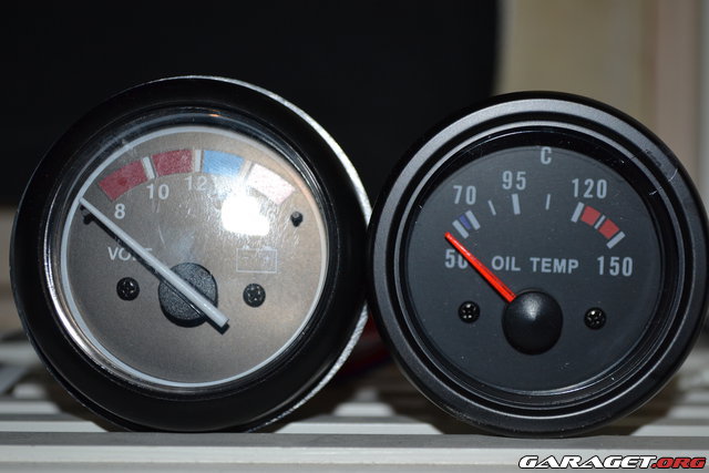

Blev en voltmätare och oljetempmätare så man kan hålla lite mer koll på hur bilen mår. Så då har jag:
Oljetrycksmätare
Oljetempmätare
Vattentempmätare
Voltmätare
Dom andra mätarna sitter i bilen just nu så dom har jag ingen bild på.
https://www1.garaget.org/gallery/images/118/117505/117505-7585eef49878e8c59dd4c54680dc210a.jpg

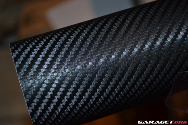

Blev också kolfiberlooksmatta som ska klistras på hela intrumentbrädan sen istället för att bara lacka den svart.
https://www1.garaget.org/gallery/images/118/117505/117505-b2b6ddc87c8f7997aecef8b9695273d7.jpg

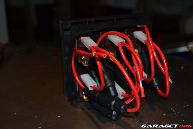

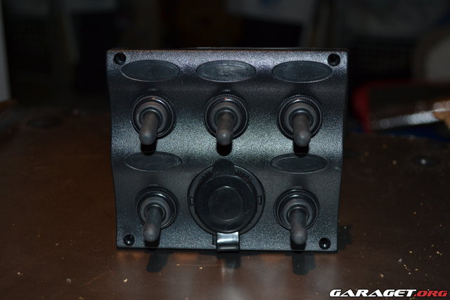

Sen blev det även en sån här smidig sak så jag kan styra soppapumparna, elfläkten och lite sånt separat.
https://www1.garaget.org/gallery/images/118/117505/117505-c3b915e1a21d74d58a6c86ea0415a2f5.jpg
https://www1.garaget.org/gallery/images/118/117505/117505-42e0e0d29b862dc2c0df14504ab989b3.jpg

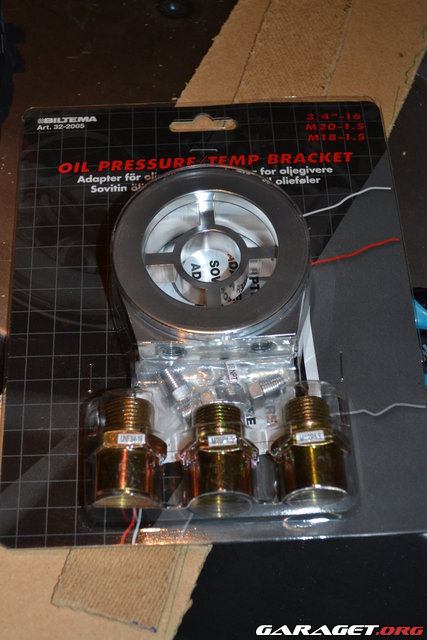

Köpte även en sån här så jag kan få in oljetempmätaren. Hoppas den passar ihop med min oljefilterförflyttare! Återstår och se..
https://www1.garaget.org/gallery/images/118/117505/117505-d776261d4d2021192fefbb166e973787.jpg
Sen blev det också en hålsåg så jag får upp hål för mätarna, lite andra borrar och fräshuvuden. Några burkar mattsvart som jag ska ha för att lacka mina andra två 18" fälgar så alla är svarta! Ska även lacka hela instrumentpanelen innan jag lägger på "kolfibermattan" så om man missar nåt litet ställe lyser det inte igenom. Samt att det inte rostar..
Lägger upp lite bilder senare ikväll när jag har hållt på lite mer med instrumentpanelen.

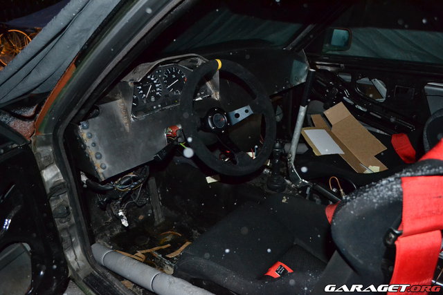

Haha nja jag tycker det går skitsegt men står nere i källaren och håller på med minst sagt undermåttliga verktyg så tar lite tid.. Men snart är allt det grova klart, då ska jag ta hela instrumentpanelen till en kompis och svetsa allt med en ordentlig svets och slipa till allt och så..

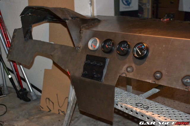

Men nu har jag gjort det grova på instrumenthuset och testat så det fick plats i bilen bland rattstång och annat.. Satt galant så smile
Jobbigt bara när man måste springa ut till bilen och lyfta pressen varje gång man ska testmontera lite haha..
https://www1.garaget.org/gallery/images/118/117505/117505-f28f0a5c825ebf7d71c9e4ae414e202d.jpg
Nu ska jag borra upp för alla mätare och så hade jag tänkt.. Ska vara 52mm hålsåg men fick bara tag på 51mm så kommer få slipa lite innan det sitter.. Återkommer senare med mer bilder.

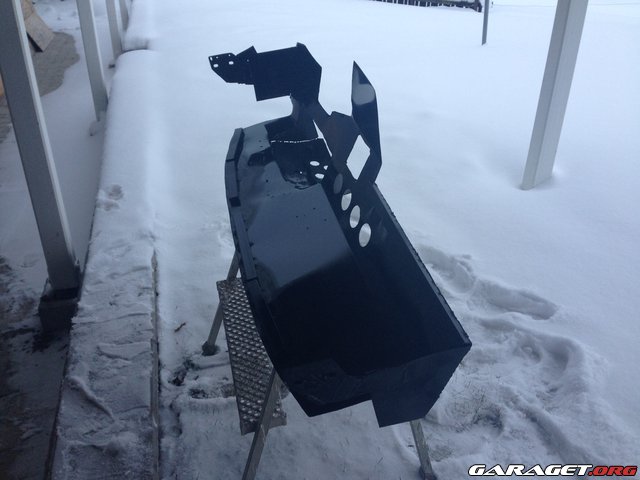

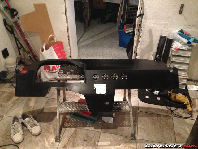

Nu har jag bökat ut svetsen ut i snön till bilen för att kunna svetsa alla fästen som behövs till instumentpanelen. Så när det var klart så svetsade jag allt på undersidan och på sidan och lackade det svart. Nu väntar jag bara på att kompisen ska komma förbi med en vinkelslip då min är långt ifrån hos en kompis. Då ska jag slipa till alla kanter etc och sen klippa till vissa delar av den sen ska översidan lackas svart också innan jag kan limma dit "kolfibern".. Det går framåt iaf om än långsamt haha..

Sådär, nu börjar det roliga smile
