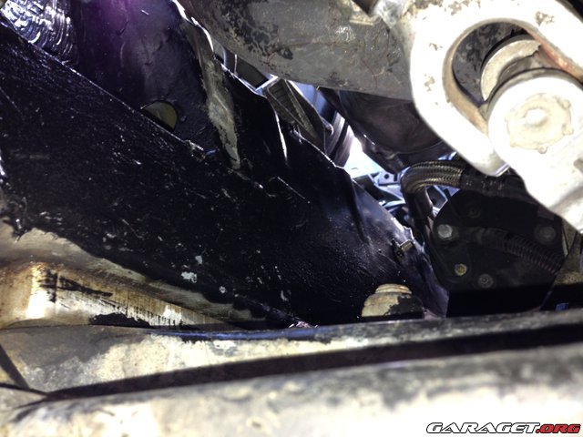

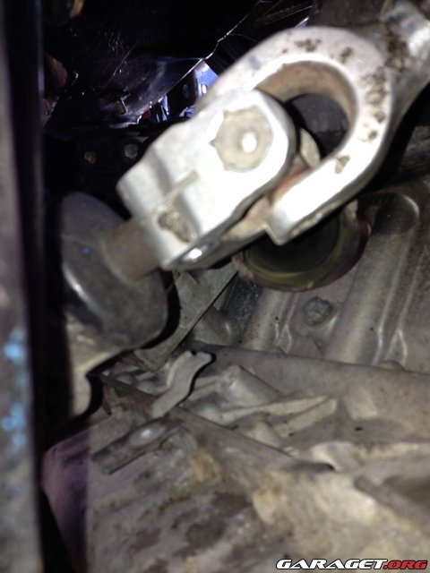

Nu har jag legat under bilen och bökat som en galning en stund under dagen. Lite irreterande då snön smälter (vilket är asbra!) MEN det rinner EXAKT där jag ligger, inte en bit åt vänster och inte en bit åt höger utan EXAKT på enda stället som jag kan ligga på.. Men men vad fan gör man haha..
Fick iaf äntligen till grenröret smile Så nu kan jag åka med E36 styväxel och få SERVO i sommar, plus mycket mindre varv mellan lock till lock!!! Dock så är är det lite jobb kvar då det enda jag har och svetsa med är en Biltema flusstrådssvets och det är väl inte direkt så jätte bra till sånt här. Så jag har loppat det så gott det går med min svets så får jag åka iväg till en kompis och helsvetsa det sen. Passar ändå rätt bra då vi har lösa toppar ligger till M60 så jag kan bulta på grenröret på dom så det inte slår sig när jag svetsar om det sen..
Här gick grenröret förut. Mellan blocket och rattaxelknuten.
https://www1.garaget.org/gallery/images/118/117505/117505-0052d4b31bd6230b5d97b6f1ce088a29.jpg
Men nu måste jag dra det här mellan rattaxelknuten och rambenet för att E36 styrväxel eller alla styrväxlar till E30 bygger mer på höjden och då hamnar knutar mm längre upp så då får det inte längre plats mellan block och styrväxel. Eller det får plats men det blir satans trångt då!! Enda problemet är att jag måste lossa rattaxelknuten om jag ska i eller ur med motorn sen..

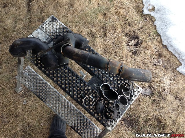

Och så här kommer det nya se ut. (Ungefär) Bilden nedanför denna bild förklarar hur jag ska göra med resten innan det monteras på bilen.
https://www1.garaget.org/gallery/images/118/117505/117505-57a9d1b45efd7d6d618a21ed98b0518a.jpg
Det röda på bilden symboliserar ett rör som ska från ena halvan av grenröret in i andra halvan.
Och det som är gult kommer kapas bort!
Och självklart springan som det gröna visar kommer snyggas till! Var bara så in i helvetes trångt så jag orkade inte böka med allt utan fixar det nu när grenröret är löst. Inga större bekymmer så smile
https://www1.garaget.org/gallery/images/118/117505/117505-e1911ff57d3a74320c43f028052a77da.jpg
Så får se om jag åker iväg i veckan och svetsar om det och lindar på det på nytt och monterar det på motorn så jag kan montera växellådan och allt annat. Göra om avgassystemet efter nya grenröret sen starta igång skiten och se om den har slutat och trycka ur sig vatten eller inte smile

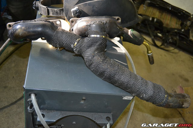

EDIT:
Så här blev grenröret efter att det svetsades om!
https://www1.garaget.org/gallery/images/118/117505/117505-ed01d92cefdab4809ccbea412bdac9f1.jpg

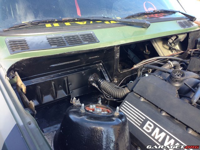

Så medans jag väntar på och åka iväg och svetsa om det så har jag pillat lite med elen, snyggat till det och stoppat in det i bilen igen. Fixade även lite med motorkåpan..
Så imorgon tänkte jag stoppa tillbaka kylare och allt sånt, dra åt alla vattenslangar och soppaslangar så den biten är klar också..
Ja så här ungefär blir elgenomföringen.. Inte riktigt klart än..

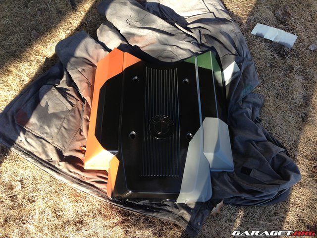

Och så här blir motorkåpan!
