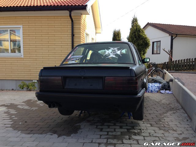

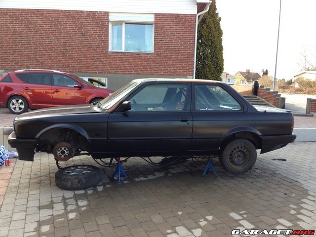

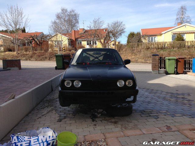

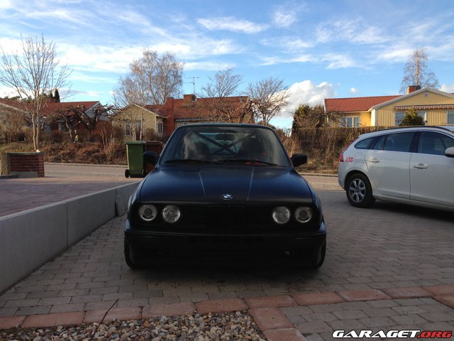

Har fått lite gjort idag igen nu när vädret varit kalasbra big_smile

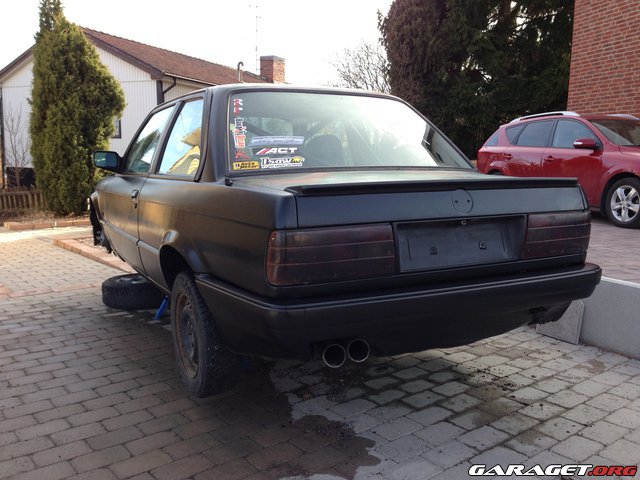

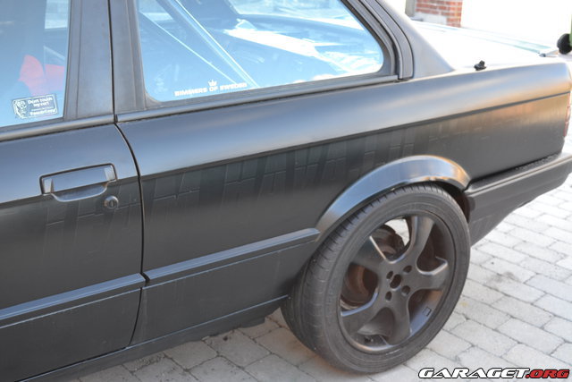

Har fortsatt med färgbytet.. Har gått rätt bra, blir ju absolut inget uställningsskick på bilen men det är inte heller poängen med det hela så tongue Dock så ska jag slipa om ena dörren litegran.. Men måste ändå köpa mer färg för den tog slut..
Såhär började det..
https://www1.garaget.org/gallery/images/118/117505/117505-82ced1119dbe452b1734d10bdf081c40.jpg
Sen stod jag och funderade ett tag och kollade på min Musse-klibba som sitter kvar och blev överlackad, såg rätt grymt ut så bestämde mig för att spruta över teamdekalerna också!
Så nu sitter dom kvar men är svartmålade. Syns inte på håll men kommer man nära så syns det på ett rätt grymt sätt..
https://www1.garaget.org/gallery/images/118/117505/117505-9e0f28b1383f39ac67a34cefe9764c7c.jpg
https://www1.garaget.org/gallery/images/118/117505/117505-4dae67bedbbf36eea9577df13e3d743a.jpg
https://www1.garaget.org/gallery/images/118/117505/117505-25cd96304f0f76d4e4e793cb9cf52749.jpg
https://www1.garaget.org/gallery/images/118/117505/117505-e9e72cf0f15c37b7911f657b15d6c025.jpg
Är en del kvar innan det är klart men kommer fler bilder sen när bilen står på backen med rätt fälgar och så!!

va har du använt för nått när du lackat?, lackspruta ?, tycker det ser riktigt bra ut om du gjort de där den står på bilderna
663 Inlägg
21 april 2013
#423
Haha stått ute i blåsten och lackat med Biltema mattsvart på sprayburk wink Ser nog bättre ut på bild än i verkligheten ska du se.. Men det är bra, då är jag inte så rätt om jag skulle smälla nånting sen haha

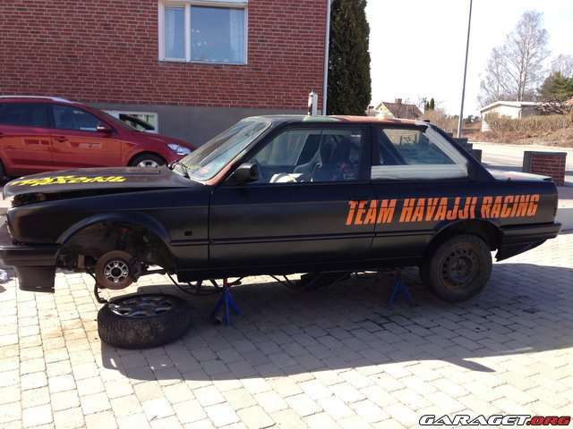

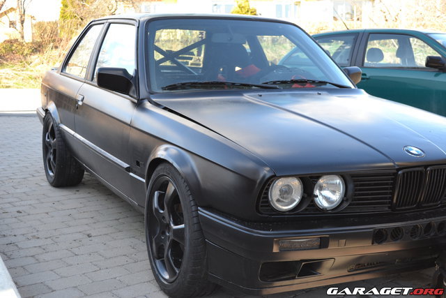

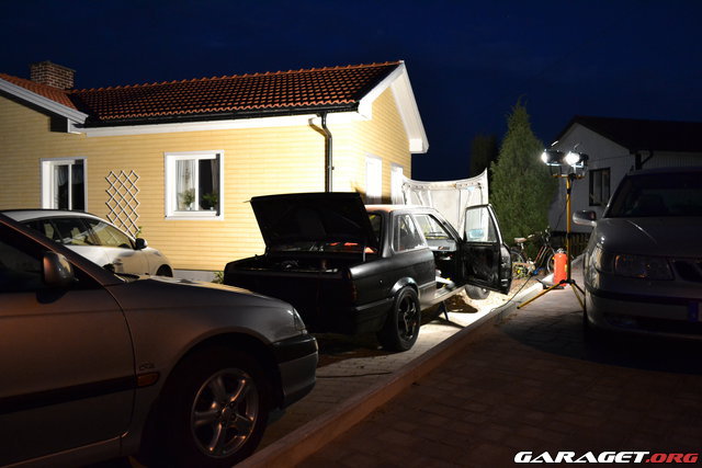

Har hänt lite igen.. Fick lov och svetsa om ena grenröret åter igen!! Men nu jävlar sitter det där smile Skitgrej!
Spakstället med egengjord shortshift sitter och monterad nu. Lika så kardanen och avgassystemet.. Måste svetsa dit en rörbit och slutröret också men det kommer jag nog göra på jobbet sen när bilen är färdig så jag kan köra dit den..
Är duktigt less på och vara utomhus och hålla på nu, böka fram allt för att hålla på en stund tills det börjar regna eller blåsa storm.. Så ska bli skönt när den är färdig!
Hoppas på bra väder i helgen så jag kan hänga på oljefiltret och kylare och så.. Tur med vädret och bilen bör vara klar till nästa helg!! smile

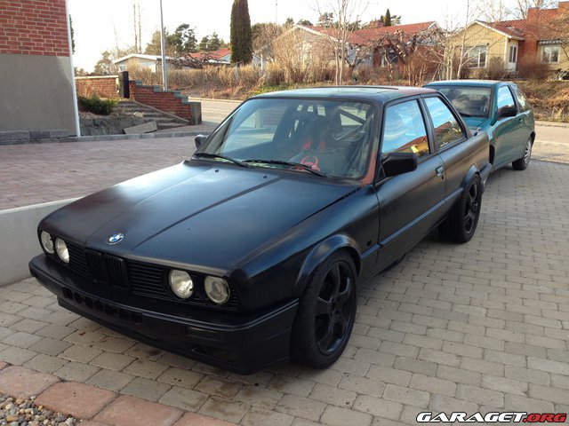

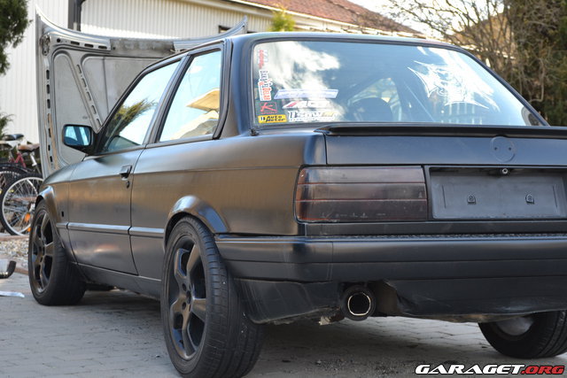

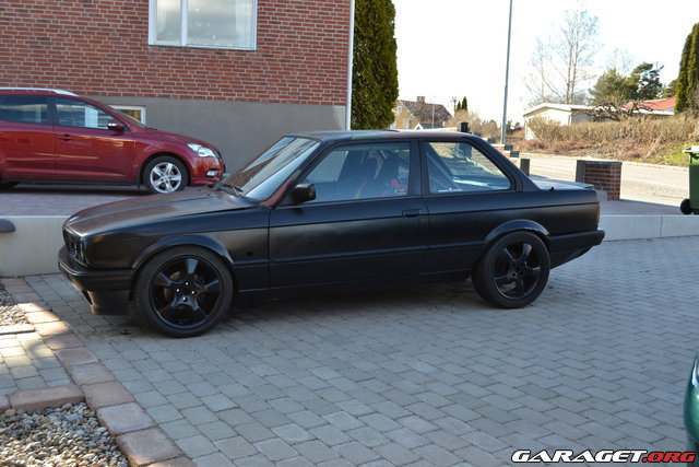

Idag har det varit en bra dag!
Var iväg på förmiddagen och kollade på Formula Offroad i Bålsta med far min. Väl hemma igen så satte jag igång med E30in direkt.. Tar sån tid med allt men det är skönt när man får nåt gjort iaf!
Har iaf skruvat dit rattstången mellan ratt och styrväxel. Styrväxeln sitter också på plats nu. Monteradeäven dit oljefilterförflyttaren..
Gjorde även egna slangar mellan servopumpen och styrväxeln då jag inte hade nån som passade så ska åka och få nya pressade i veckan nångång tänkte jag.. Lite orolig dock över gängorna i ena anslutningen på styrväxeln då dom inte är dom bästa =/
Ska testa dra åt hårt sen när allt är klart och hoppas på att den inte läcker!!

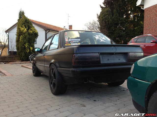

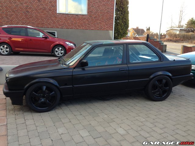

Monterade även på fälgarna igen för att kunna ge er en helhetsbild även om lacken inte är klar än! Lite kvar och lacka och lite som ska göras om..
Tänk nu på att bilen inte är färdig än! Saker som hänger under bilen, slutrör ska svetsas på plats.. Alla rutor runt om (utom framrutan) ska röktonas..

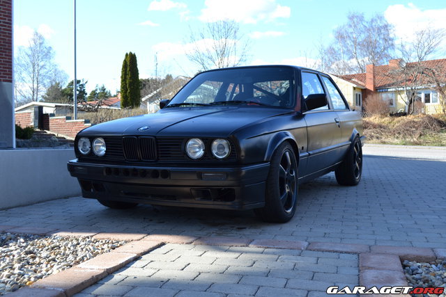

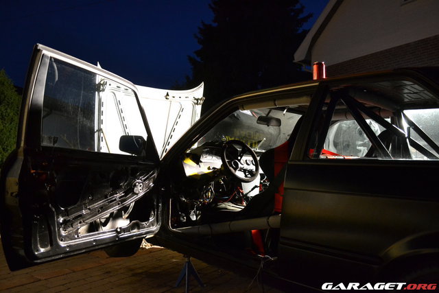

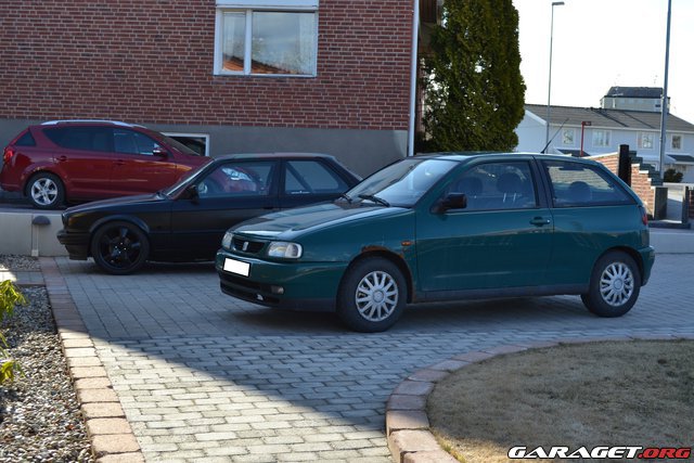

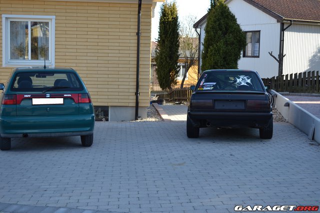

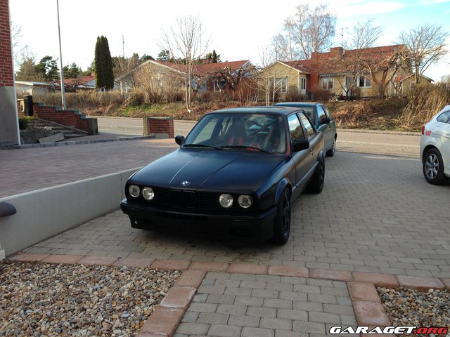

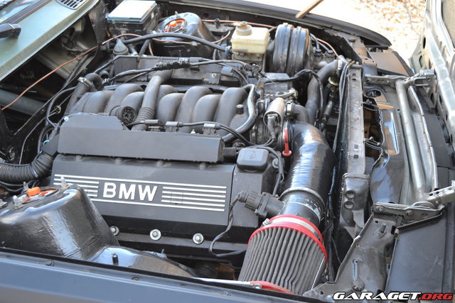

Idag har det varit en skön dag! Firande inte Valborg igår utan jag drog till gymmet istället och imorse vaknade jag lagom tid och drog ut och sprang i nästan 2 timmar.. Böt om och drog ut och höll på med bilen smile
Fick ganska mycket gjort faktiskt så det känns bra!
* Fixade kylarbalken så den är skruvad nu istället.
* Kylaren sitter på plats, lika så slangarna.
* Tomgångsmotor och LMM samt filtret sitter också på plats.
* Fixade världens läkage på insugsröret efter LMM så nu kommer bilen säkert gå mycket bättre!
* Soppaslangarna sitter uppskruvade nu.
* Soppaslangarna är inkopplade.
* En avgasupphängning är gjort, en kvar.
* Alla bromsrör är på plats nu och omdragna.
* Kollade upp elen lite mer också.
* Bytt olja och filter (ska byta igen sen efter några mil)
Ska åka och pressa slangar imorgon till servon då dom stängde innan jag kunde åka från jobbet igår..
Lite bilder i vanlig ordning!
Börjar likna ett motorrum igen smile
https://www1.garaget.org/gallery/images/118/117505/117505-5a25a037b07988fba95585ee24e8baef.jpg

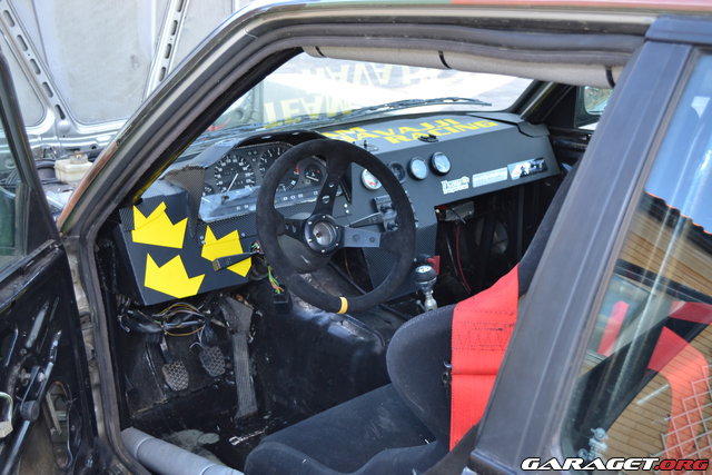

"kontoret" , är inte nöjd med instrumenthuset men det får sitta som det är nu tills jag skaffar sprut och dashlogger istället!
https://www1.garaget.org/gallery/images/118/117505/117505-8cd73c092851c57f1b88f2e193945b7c.jpg

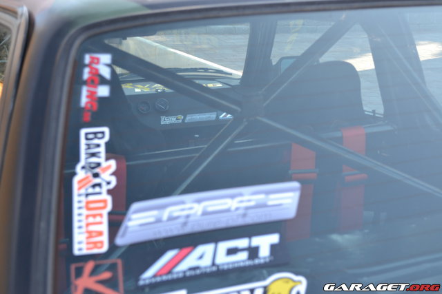

Dekalerna som syns om man står nära..
https://www1.garaget.org/gallery/images/118/117505/117505-9a1d3e7052cf509848f2e522c6302d37.jpg
Slutröret är kvar att svetsa på.
https://www1.garaget.org/gallery/images/118/117505/117505-6b1afd7e6ffd2cc3c9444ad845f161fd.jpg
Måste hitta listen till skärmen!
https://www1.garaget.org/gallery/images/118/117505/117505-816c3d4bc3c45d853dc2426e5227a777.jpg
https://www1.garaget.org/gallery/images/118/117505/117505-34b8873a8c19a02b921f507bd9857223.jpg
Hella Black vore något! Synd att jag sålde mina förut!
https://www1.garaget.org/gallery/images/118/117505/117505-44568624086485207d0807d67856e8d4.jpg
https://www1.garaget.org/gallery/images/118/117505/117505-5bdedb9beee46d458a286b869c44e6ba.jpg
https://www1.garaget.org/gallery/images/118/117505/117505-788195a0dabdac9afc02838720f717fb.jpg

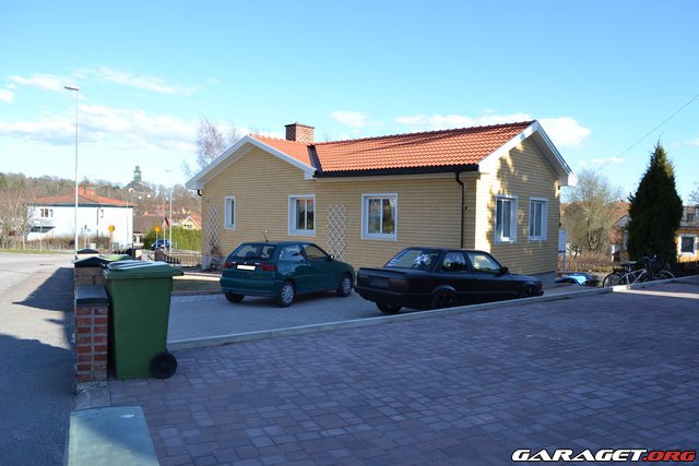

Lite skillnad på vardagsäcklet och buset.. MÅSTE KÖPA BMW SOM BRUKIS IGEN!! det här håller inte!
https://www1.garaget.org/gallery/images/118/117505/117505-fb755bfaf16106793feaf4c0db73e1c9.jpg

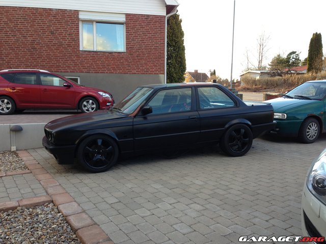

Ser lite smått bred ut faktiskt med bakdäcken på plats. Lika så ser den jävligt hög ut!
https://www1.garaget.org/gallery/images/118/117505/117505-e166190704f2b4543d674d4554bca560.jpg
Älskar synen på uppfarten smile
https://www1.garaget.org/gallery/images/118/117505/117505-4708f936001b987c936f336120723604.jpg
Uppstart snart!!!

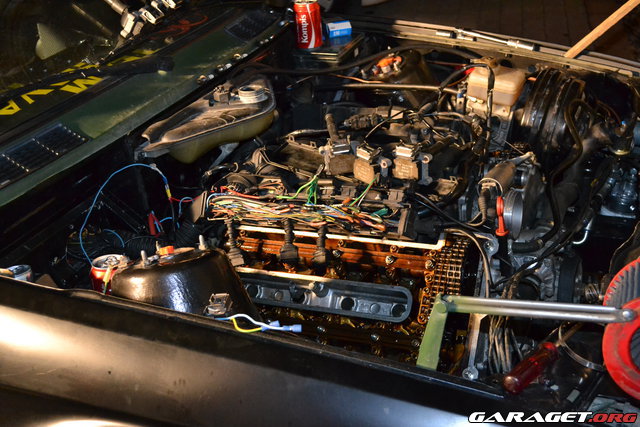

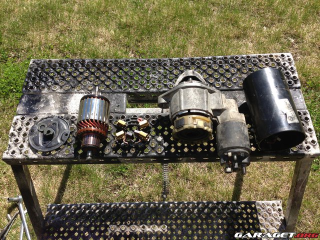

Har hunnit med lite på förmiddagen iaf.. Kopplat in xeon på syrrans pojkväns bil.. Jagga med V6, lagom trångt..
Sen har jag plockat ner min startmotor igen då det snurrar men inte slår till.. Skruvade isär skiten men ser inget fel?? Ska göra rent och smörja allt innan jag sätter tillbaka den och ger den ett sista försök!! Annars blir det en annan..

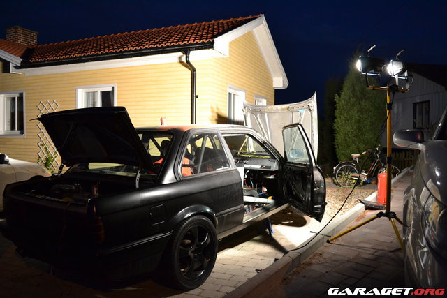

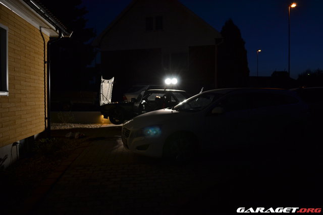

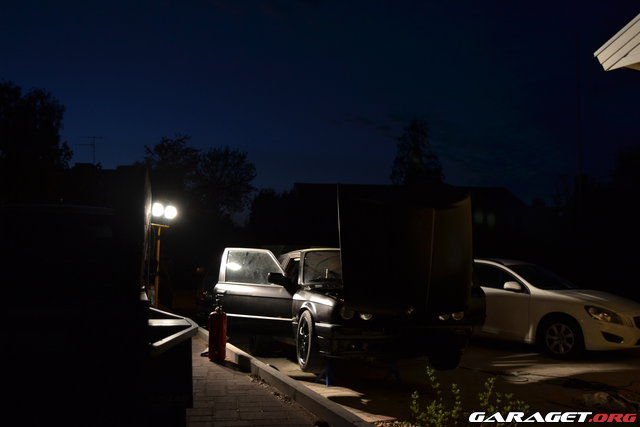

Har idag löst problemet med varför den inte ville starta, var problem med startspärren av nån konstig anledning. Tog sin lilla tid att hitta felet men nu är iaf nästan all el genomsökt så nu vet jag att det funkar iaf smile
Och jag ska inte ta åt mig nån ära för felsökningen utan det skötte Robin (Noxxer här på garaget) helt själv med bravur!!! Tack som fan alltså smile
Dock så misstände den som satan och baktände och hade sig så vi rev bröstkåporna och såg direkt ett fel, ena kamdrevet satt 90* fel!! Och just det kamdrevet som kamaxelgivaren läser av på.. Alltså kammar och allt stod rätt men jag måste vrida drevet.
Så imorgon ska jag lossa bröstkåpan och vrida det rätt sen så ska den starta upp ordentligt smile
Avgassystemet är nu komplett också med upphängningar och slutrör på plats smile
Behöver jag säga att det tog sin lilla tid tongue

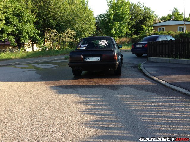

Nu hoppade maskinen igång iaf smile
Den blandar inte vatten i oljan och inte heller olja i vattnet så det är skönt att allt är tätt!!
Servoslangar och allt håller tätt också.. Däremot så går inte maskinen på alla burkar.. Så det måste kollas upp men det får bli en annan dag. Nu ska jag ha lite helg innan den är över helt!!
Får se i veckan om jag börjar felsöka vad det kan vara för nåt som strular..

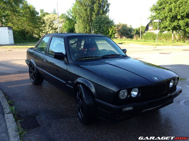

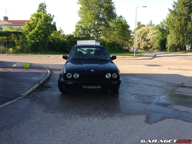

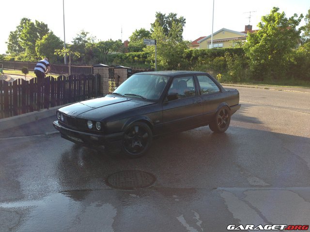

Nu går den som den ska iaf, har gjort lite lättare tester och allt fungerar.. Den håller vattnet nu också vilket är skönt!! Dock ej tack vare nya cylinderpackningar haha.. Böt expansionkärlet till ett från... hör och häpna... Volvo 740 wink
Så nu håller den trycket!!
Är massa jobb kvar med att snygga till elen igen men just nu orkar jag inte.. Måste göra något med själva huset över instumentet också men det får också bli senare.. Sen måste hela bilen slipas ner och lackas om då man ser massa sliprepor.. Får också bli sen, nu ska bilen användas smile

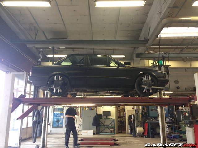

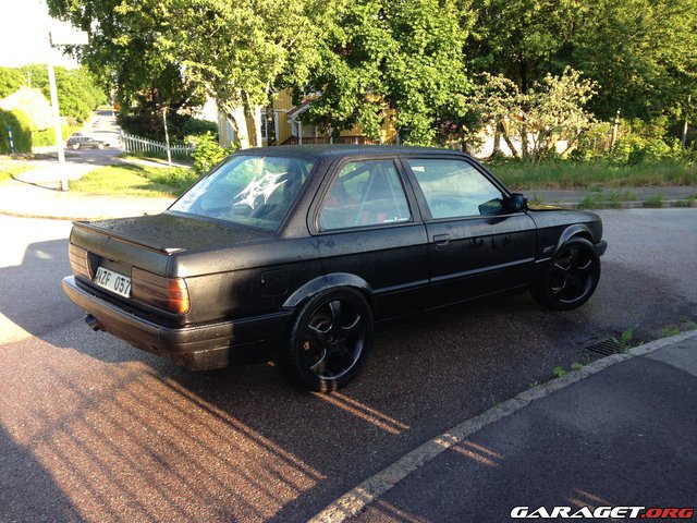

Fick sig en framvagnsjustering igår.
https://www1.garaget.org/gallery/images/118/117505/117505-2858e8deda58c4f2fd3e86389f9eec84.jpg
Och så blev det en liten tvätt idag.. Måste se fin ut när jag åker ut och testar lite hårdare ikväll sen smile
https://www1.garaget.org/gallery/images/118/117505/117505-0cb131f4ed05164c3a6be8607abc918f.jpg
https://www1.garaget.org/gallery/images/118/117505/117505-be8c34d0a5ec6c4486405c66c0937b00.jpg
