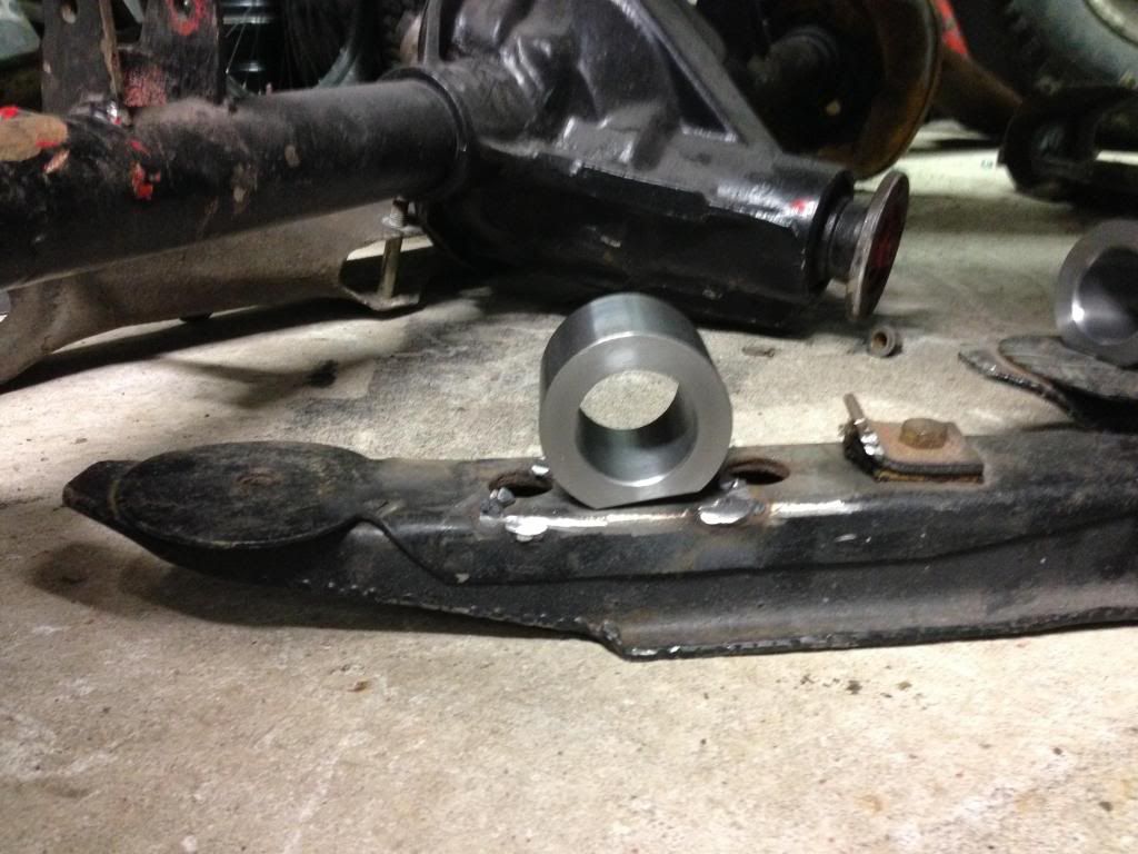

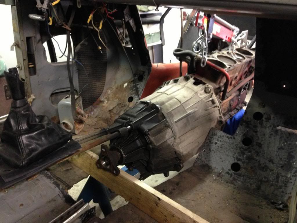

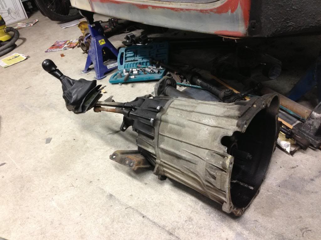

har köpt på mig lite grejer och nya idéer har det blitt!
en M90 köptes istället på grund av att m46-lådan blev så lång så hardyskivan kom för långt bak i kardan tunneln!
http://i1116.photobucket.com/albums/k574/emiluhde/IMG_0544_zps4f7f0ad9.jpg
http://i1116.photobucket.com/albums/k574/emiluhde/IMG_0548_zps29e4a55a.jpg

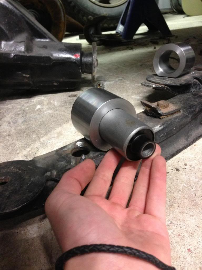

blir en annan infästning till bakaxeln , blir typ en 240 upphängning fast på pv original bärarmar!

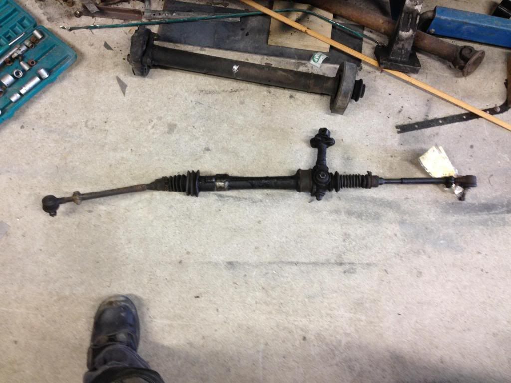

Sen fick jag hem en kadett B kuggstång , så ska försöka få det att lira!
http://i1116.photobucket.com/albums/k574/emiluhde/85b59502-3f22-40ce-bf60-224ad119192e_zpsc89051b7.jpg
de va allt för denna gång! lite respons vill jag allt ha! wink

dock undrar jag litde hur du tänkt med bakvagnen ska du sätta pv bärarmar raka eller fortfarande ha dom snea fast med övre stag också och sen sätta bakaxeln i busning mot bärarmarna istälet för orginal pv fastsätning?

Pv bärarmarna ska sitta som dom gör original , snett framåt då! Sen ska det svetsas öron på undersidan av bakaxeln som kommer komma över bustningarna på bärarmarna! Sen blir det original 240 momentstag eller förlänga sådana!
Okej jag har funderat på en likande lösning jag med faktiskt då jag själv håller på med en pv som ska moderniseras i hjulupphängning och dyligt är en 444 det med. smile
