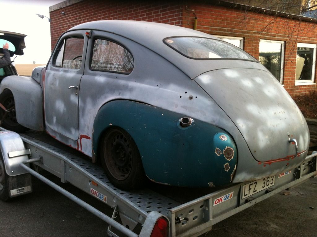

Pv 444 16v tänkt att bli in första bil! :) tanken med denna bilen är att få en bil som har ett gött hotrod/ratrod stuk , låg ska den vara och en motor med lite hyfsad effekt.

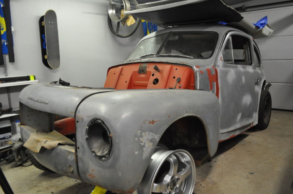

Chassie:
Ventilerade bromskivor( slitsade )
R ok önskas ju smile
volvo 140 framvagn.
240 bakaxel!
lååg! men så den klara vägknudor !wink

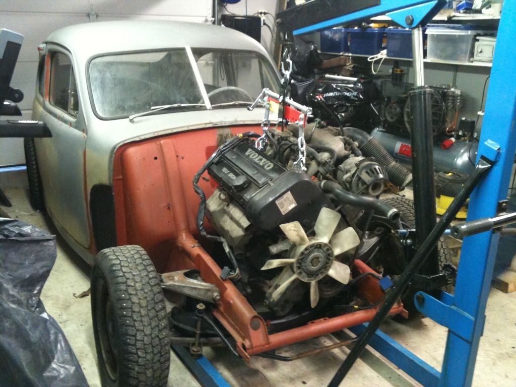

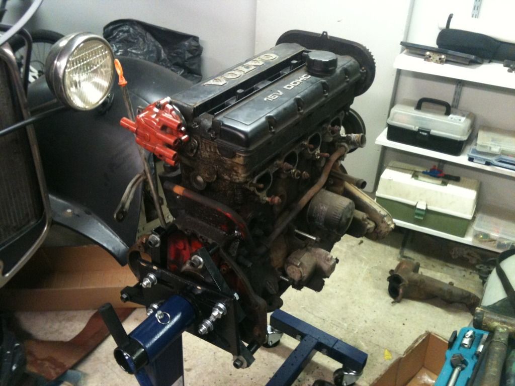

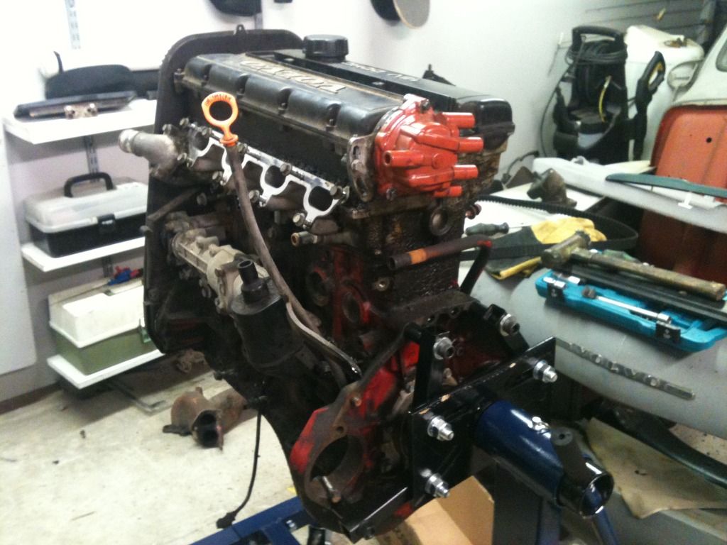

Tja nu har det hänt lite mer nu med motorn.
När jag fick hem motorn så såg den inte speciellt vaker ut!
http://i1116.photobucket.com/albums/k574/emiluhde/IMG_0385.jpg
(hängde bara där så länge för blev lite trångt i garaget annars )
Sen åkte motorn upp på stället , och då åkte det mesta av från motorn.
http://i1116.photobucket.com/albums/k574/emiluhde/IMG_0472.jpg
http://i1116.photobucket.com/albums/k574/emiluhde/IMG_0471.jpg

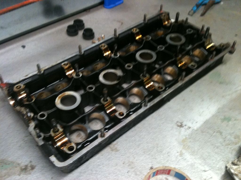

Sen åkte toppen av från motorn.
http://i1116.photobucket.com/albums/k574/emiluhde/IMG_0488.jpg
http://i1116.photobucket.com/albums/k574/emiluhde/IMG_0495.jpg
http://i1116.photobucket.com/albums/k574/emiluhde/IMG_0484.jpg
Lukta inte hallon med bränd olja wink

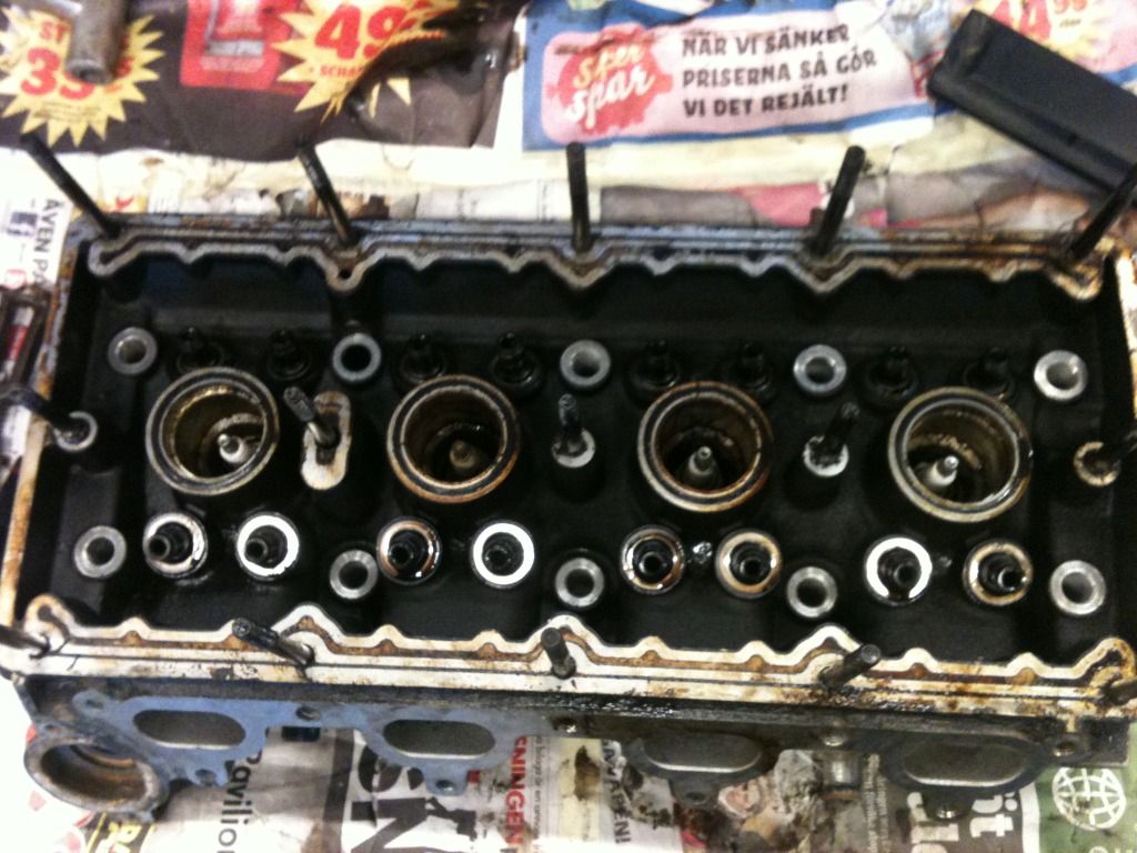

Sen åkte toppen med till skolan för att bli lite fräsch.
Efter några gånger i den stora "disk"maskinen så blev den hyffsat ren! smile
http://i1116.photobucket.com/albums/k574/emiluhde/IMG_0498.jpg

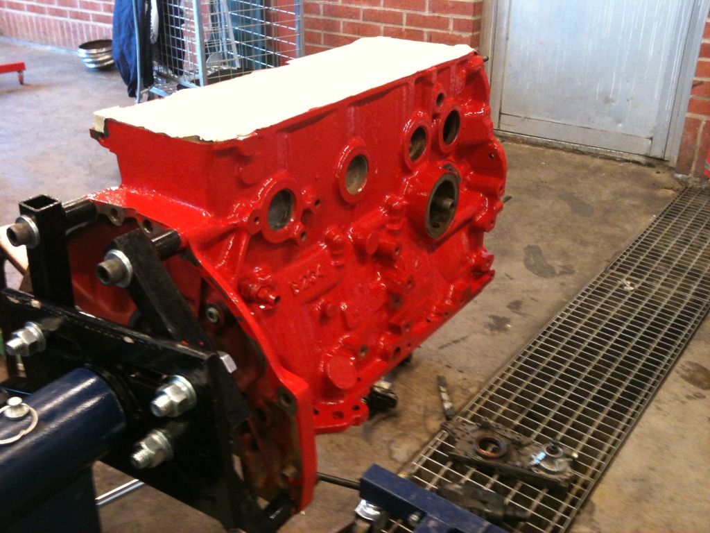

Sen kom fassan med resten av motorn och den tömdes helt och fick sig också ngn omgång av diskmaskinen smile Det tråkiga var att kolvarna var dåliga så får bli nya kolvar...
http://i1116.photobucket.com/albums/k574/emiluhde/IMG_0647.jpg
Motorn fick lite färg ! smile
http://i1116.photobucket.com/albums/k574/emiluhde/IMG_0653.jpg
http://i1116.photobucket.com/albums/k574/emiluhde/IMG_0654.jpg

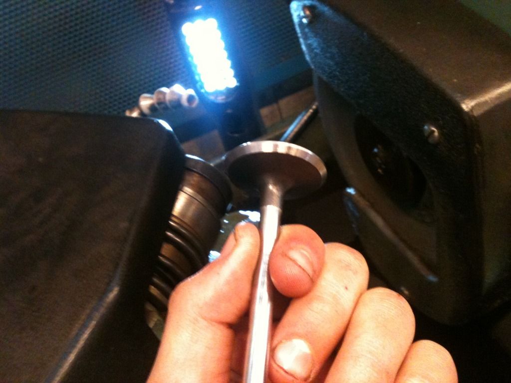

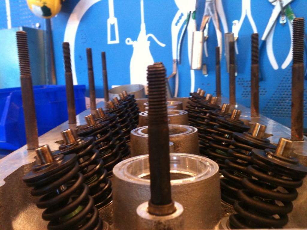

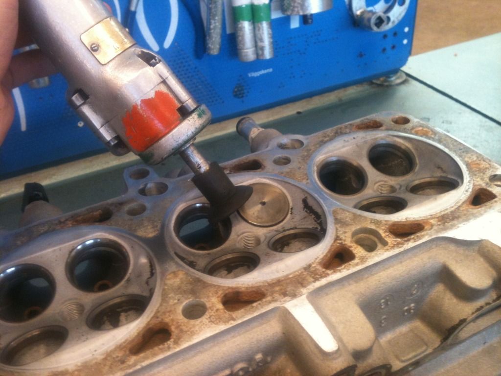

Sen blev det med fix med toppen och började slipa ventilerna !smile
http://i1116.photobucket.com/albums/k574/emiluhde/IMG_0510.jpg

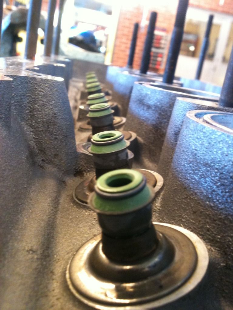

Toppen fick sig nya tätningar sen åkte ventilerna i igen!
http://i1116.photobucket.com/albums/k574/emiluhde/IMG_0568.jpg
http://i1116.photobucket.com/albums/k574/emiluhde/IMG_0525.jpg
http://i1116.photobucket.com/albums/k574/emiluhde/IMG_0571.jpg
Allt för denna gången blir att beställa kolvar och nya lager till motorn så snart så möjligt!

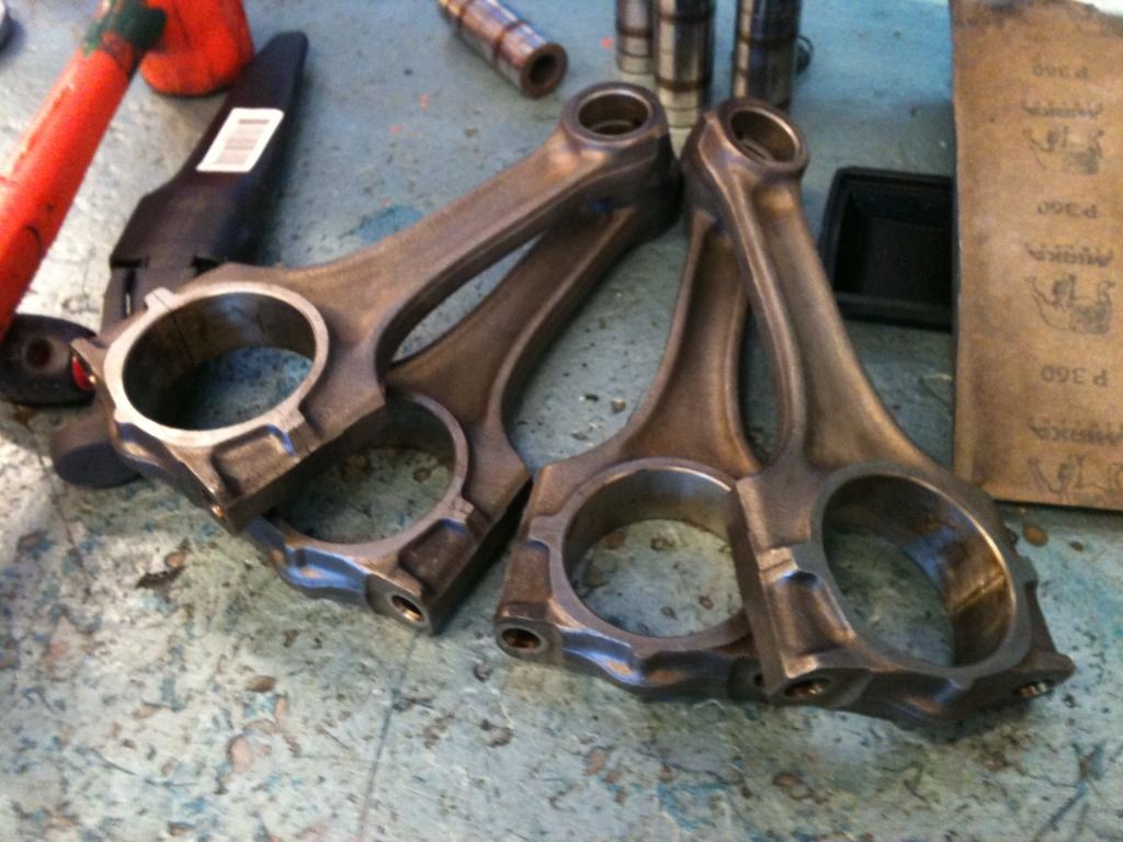

Ska vikta upp stakarna så det blev att tvätta dom lite noga idag!
http://i1116.photobucket.com/albums/k574/emiluhde/IMG_0683.jpg

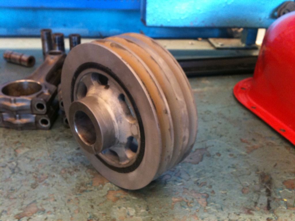

Sen blev det att jag blestra det stora remhjulet för det var lite skabbit!
http://i1116.photobucket.com/albums/k574/emiluhde/IMG_0682.jpg

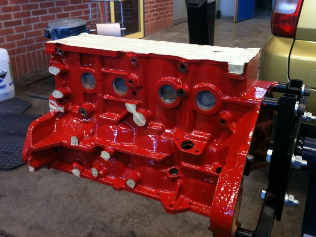

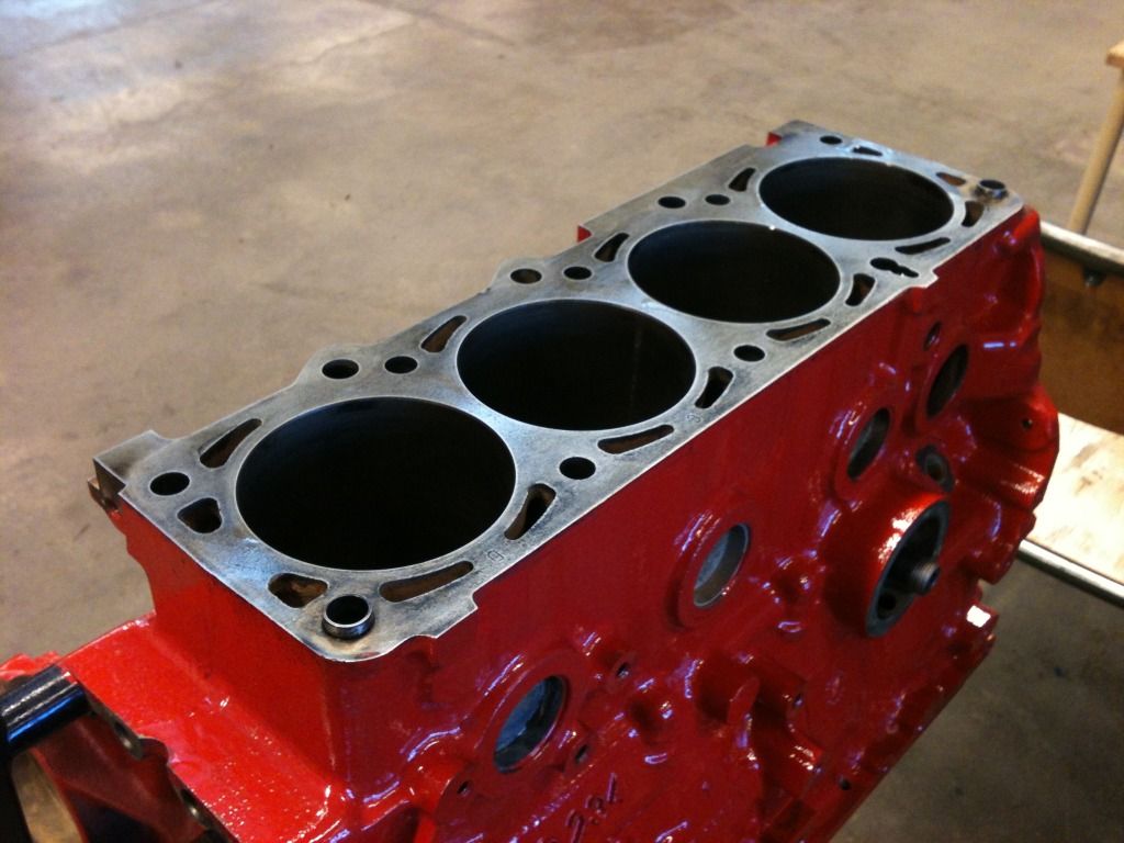

Blev lite våtslipning på blocket för det var litta skitt wink
http://i1116.photobucket.com/albums/k574/emiluhde/IMG_0684.jpg
Hade fiiint!

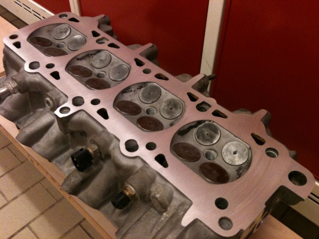

27 mars 2012

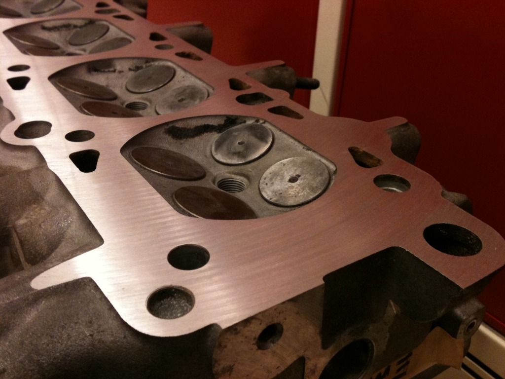

Fick tillbaka toppen idag såg riktigt fin ut så bjuder på ngt att glo på wink
http://i1116.photobucket.com/albums/k574/emiluhde/IMG_0703.jpg
http://i1116.photobucket.com/albums/k574/emiluhde/IMG_0704.jpg
kommer mer snart!

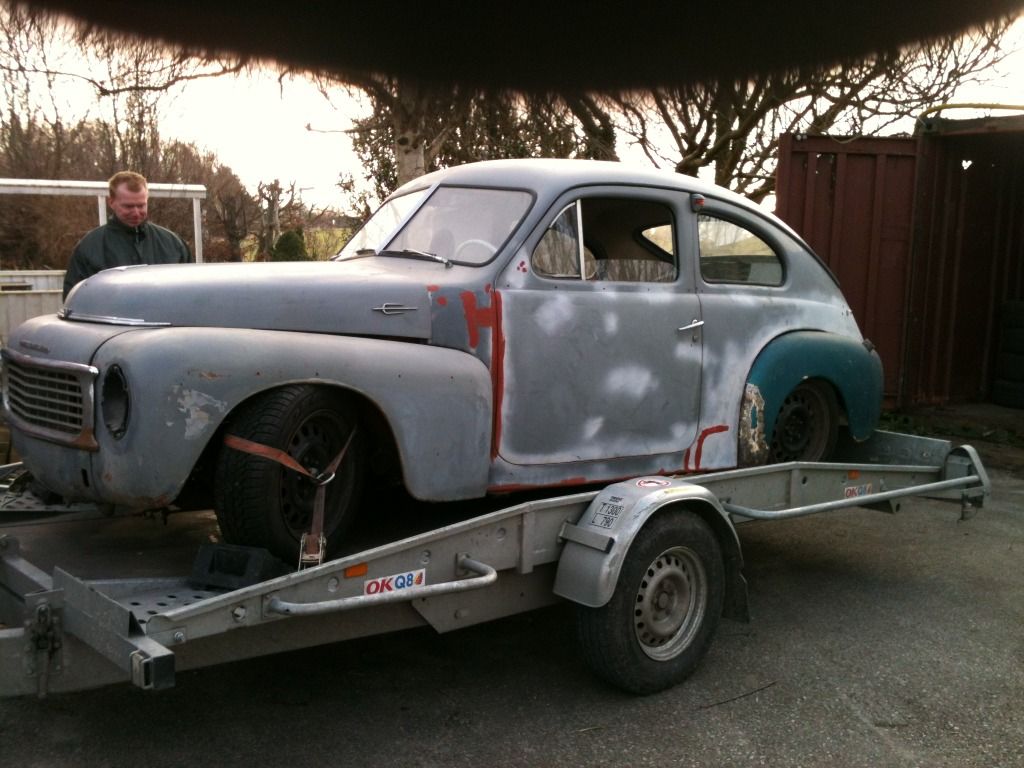

Ser trevligt ut. smile Köpte du Pvn i borås? tycker jag känner igen den.. färdig med 140 framvagn och 240 bakaxel va? du borde köra med ett b230 block istället om du ska åka turbo,  finns inga högflödes oljepumpar till 234 blocket. Rem spännare till 16v+230 block säljer parner plus att  du kan få oljekylda kolvar med och det är ju inte dumt med snurra smile Sen borde du slänga dit ett kam ståldrev till veven,  Köper du turboblock har du dessutom oljetryck och retur färdigt! Om du är intresserad har jag en adapterplatta liggande så du kan köra med 8v turbo grenrör på 16v toppen, skicka ett pm om du är sugen!
