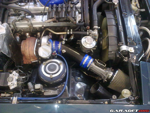

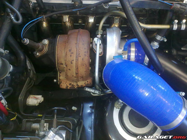

Tja köpte en Supra MkIII hösten 2008 med rasad turbo i Lenhovda trakten Norrhult!
Så 2009 var detta åtgärdat och körde med en orginal Ct26a med uppställt ladd och HKS piggyback och HKS FCD!
Och det åkte även i lite Sportstolar, Sportratt, Greenstuff belägg och det vanliga fillter och 3" avgas och sedan lättades den lite och skrapade matta m.m.
Men detta höll ju inte så länge då turbon inte alls ville va med längre!

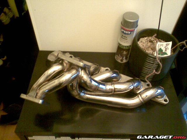

Så då fick det räcka med orginalsnurror! Funderade vad håller då? Jo då beställdes ett lastbilsagg Holset HX40
Och sedan handlades det in greenrör och oljekyl, intercooler, fillter flyttar kitt m.m. som åkte på så år 2011 var detta klart och fick köra lite tills kopplingen inte ville vara med längre, Så där är vi idag.
Tycker annars att Supra mk3 är mycket bil för pengarna sitter även gula Koni och sänkfjädrar runt om så är också riktigt bra väghållning!
Och med sin 3 liters raka 6a på 240 Hk och 344 Nw Orginal så är den rätt pigg!
Men nu är det lite mer än så i, så ännu roligare!

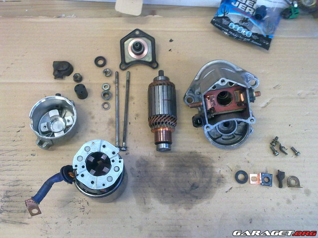

Renoverade Startmotorn!
https://www1.garaget.org/gallery/images/23/22773/22773-72298a1b8de86588553e5a56c25a43ac.jpg

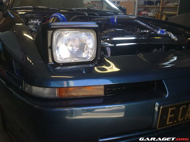

Målade runt lykterna och "grillarna"
https://www1.garaget.org/gallery/images/23/22773/22773-4dc431bd863bb226606823c4aceaa671.jpg

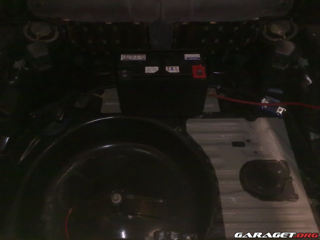

Höll på med batteriet!
https://www1.garaget.org/gallery/images/23/22773/22773-b19f0822e228157a53fe54e2c70af5a1.jpg

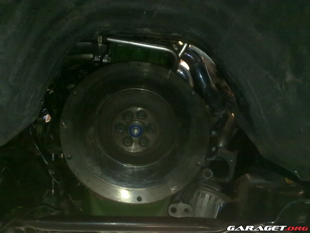

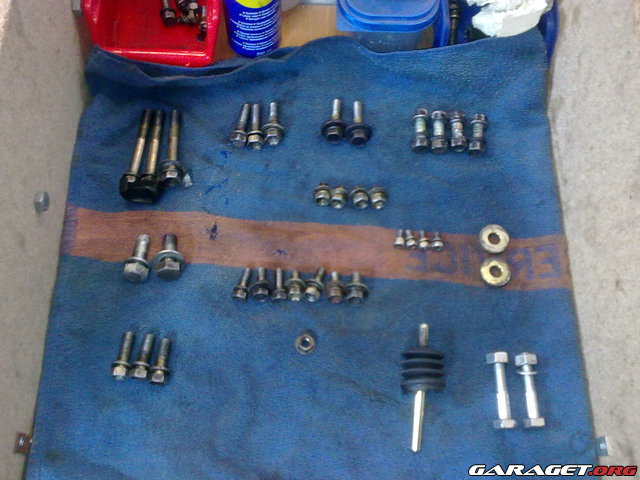

Håller på att ta ner lådan, har lossat en del saker och tagit bort kåporna på lådan!
https://www1.garaget.org/gallery/images/23/22773/22773-c3a3007ee2cae84b2db771b31aa8df37.jpg
https://www1.garaget.org/gallery/images/23/22773/22773-3c60b8c88b62bb0abeebeb754a4388a8.jpg

Nånting man ska tänka på när man tar ner lådan? Hur är enklast att gå till väga? Hur mkt måste man lossa och vad är enklast att ta ner den på om man inte har en växellådslyft?
Är inne på min 3e Supra MK3 nu! Har även haft Bl.a Bmw, Eclipse, Volvo, Cheva o.s.v.
MVH/Erik
76 Inlägg
22 mars 2012
R154a lådan väger inte så farligt mycket, med 2 starka karlar klarar man lätt att lyfta ner den, är inte många skruvar heller för att få ner lådan, skulle tippa på att det sitter ca 8 skruvar i svepet, sen sitter det några till i skyddskåporna. går väldigt smidigt att skruva ner lådan om man vet vad man gör !

Okej låter bra men ska ta bort startmotorn och lossa vid växelspaken, sedan läste jag att vissa tar ner den och låter koppling sitta kvar! Hur lossar man då och vissa tar ner den genom att lossa tryckplattan genom inspektionsluckorna är det enklast att göra så?

det stämmer, startmotorn sitter ju i svepet. känns lite väl bökigt att lossa tryckplattan innifrån, kopplingen kan lika gärna sitta kvar. lättare att demonterna kopplingen när lådan är borttagen. kopplingen sitter med vanliga insexskruvar. kopplingsarmen kan vara fördelaktig att plocka bort också ! var längesen jag plockade ner lådan men speciellt svårt minns jag inte att det var !

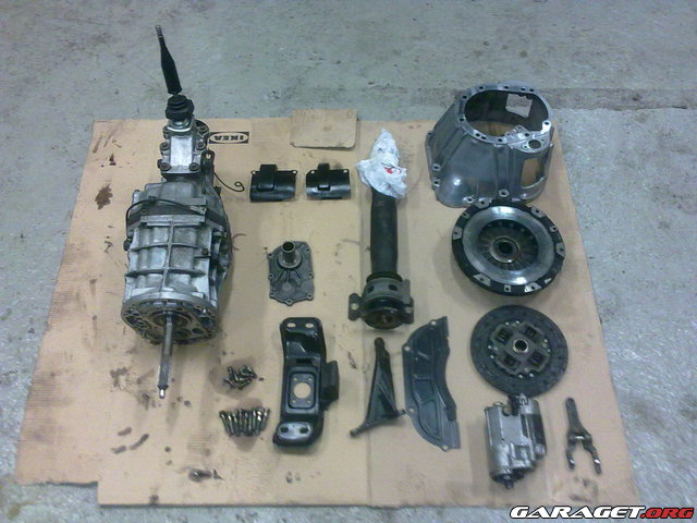

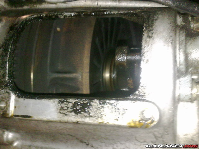

Då var lådan äntligen nere! Gick rätt bra till slut men tycker man kunde fått tagit ner den utan att ta väck kopplingen m.m. Om japanerna bara kunde gjort lite mer plats runt torpedvägen och växellådstrumman så den inte tagit i där uppe eller i allt som sticker ut!
Men men nu är iaf allt borta och lite rengjort. Och läckaget var från växellådan så ska byta packboxar och packning där, ska även byta det till växelspaken! o.s.v.
(Lådan väger ungefär 50kg)
MVH/Erik
https://www1.garaget.org/gallery/images/23/22773/22773-911a8f2f6844fac34c080d547012d75b.jpg
https://www1.garaget.org/gallery/images/23/22773/22773-830949b5956718585ffb277b884a9cf9.jpg

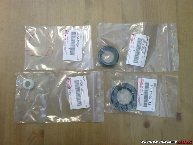

Hämtade ut lite delar på Toyota!
https://www1.garaget.org/gallery/images/23/22773/22773-4f74a0712f2adbc20041069a2c00d48d.jpg

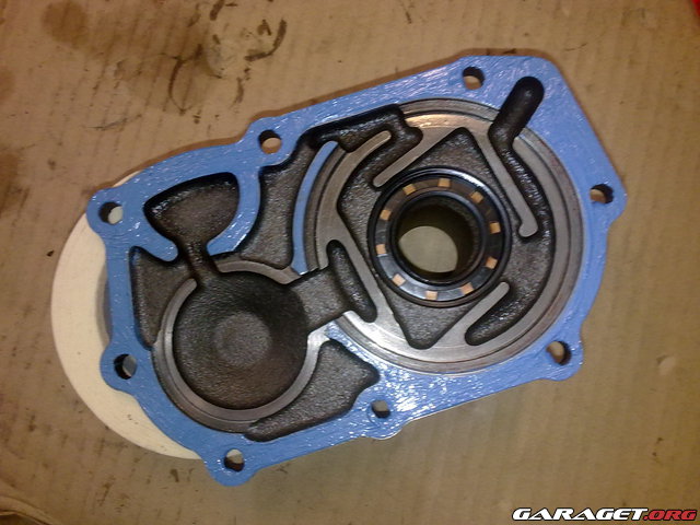

Nya bussningen på plats!
https://www1.garaget.org/gallery/images/23/22773/22773-67722a9d5cc93473ba905dddc1631914.jpg

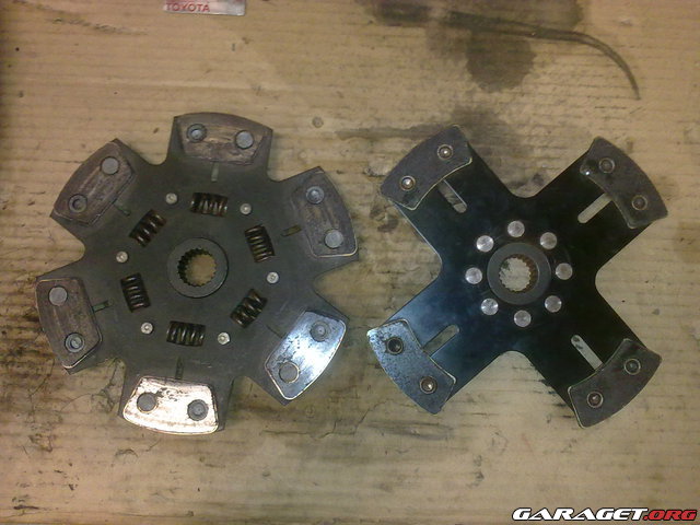

Ditsatt på lådan!
https://www1.garaget.org/gallery/images/23/22773/22773-d6e7b747209c9963bf1b4c5db5696e16.jpg

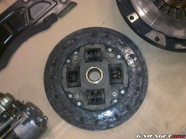

Lamell alternativ tillsammans med en Exedy förstärkt tryckplatta!
https://www1.garaget.org/gallery/images/23/22773/22773-ddef3730d0c776d6f01e13e3fed785a0.jpg

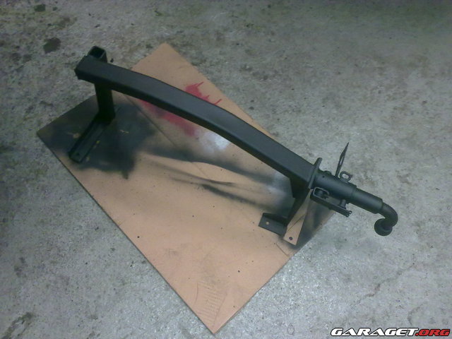

Fick med en dragkrok till Supra också som jag målade. Men har beslutsångest om jag verkligen ska? smile
https://www1.garaget.org/gallery/images/23/22773/22773-d9248e0ae4ac5d642b53c6339d6cbeaa.jpg

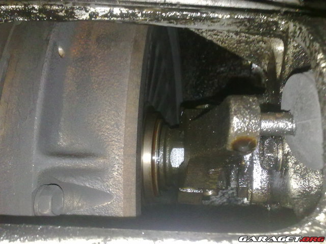

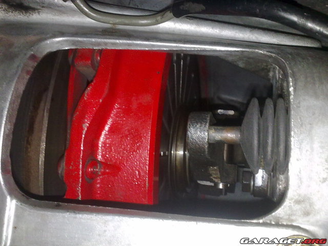

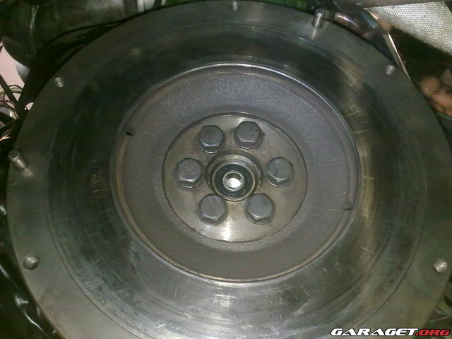

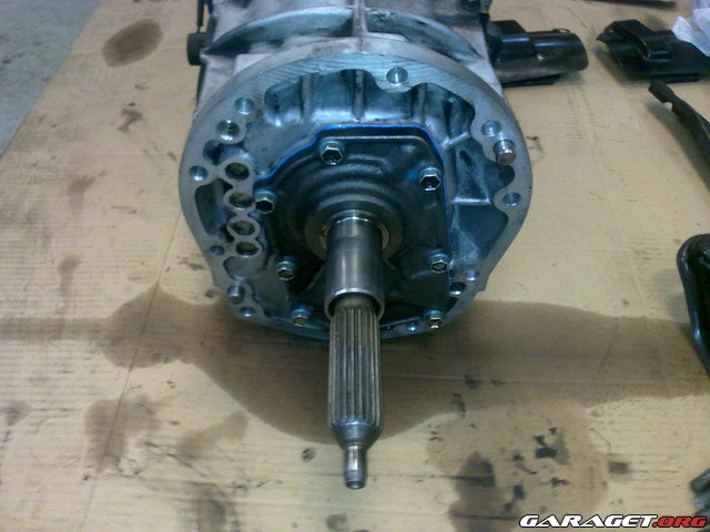

Någon som har tips på hur man får bort lagret? För man får väl inte med det om man tar bort svänghjulet?
https://www1.garaget.org/gallery/images/23/22773/22773-a4718571623ed29f3b76ff56f23ffc29.jpg
Senast redigerat av crossrider (14 maj 2012)
MVH/Erik
Holset Racing
72 Inlägg
14 maj 2012
Eller var man kan köpa en avdragare som passar? (Modell liten)

Då var kopplingen på plats, lådan uppe och lagret bytt!

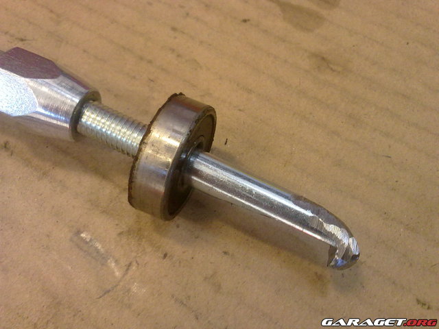

Specialgrej jag gjorde för att få bort lagret!
https://www1.garaget.org/gallery/images/23/22773/22773-9d730d69060f7ec80ad26ffafef3611d.jpg

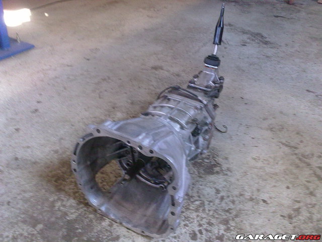

Lådan väntar på att lyftas dit!
https://www1.garaget.org/gallery/images/23/22773/22773-7bd95e9ff89a7bb8f80031f4736fd817.jpg

Koppling och låda på plats! Ser lite bättre ut än innan!
https://www1.garaget.org/gallery/images/23/22773/22773-35003c98406f986cb5337d2f48f337b2.jpg
Växelspaken ditsatt också! Renoverad med nya bussningar och packningar! Växlar fint nu!
https://www1.garaget.org/gallery/images/23/22773/22773-18e0a4919a6ceccc302915a1b56b9d5d.jpg

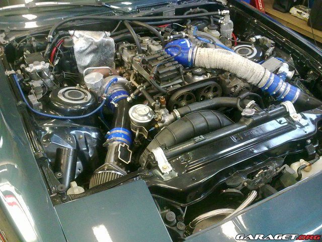

Köpte olja idag och fyllde på och skruvade dit allt så jag kunde ut och testa lite. Spolade även av dammet så blöt på bilderna!
Så den är inkörd igen och ska greja lite mer!

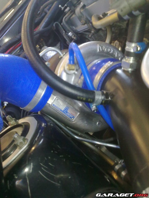

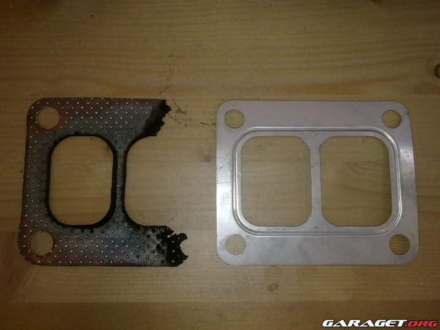

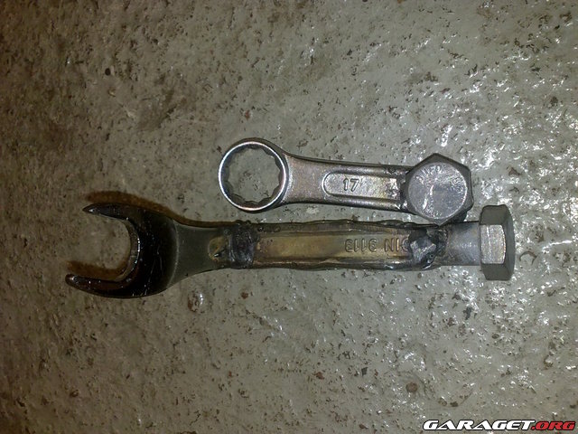

Gjorde en mongonyckel
https://www1.garaget.org/gallery/images/23/22773/22773-129828e8302761ec2422b52ada949496.jpg
För att komma åt vid Turbon Och byta packing!
https://www1.garaget.org/gallery/images/23/22773/22773-0170f7bd4272e8705b52becd552754c7.jpg
https://www1.garaget.org/gallery/images/23/22773/22773-60e7157ddf0288640701334a776c2904.jpg
https://www1.garaget.org/gallery/images/23/22773/22773-2c4b5563d5a36c55e33aeb69c4d12a69.jpg

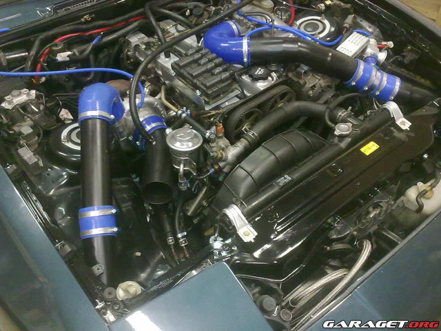

Kört lite och det mesta funkar bra!
Men här kommer ett par bilder och vill ni se fler så finns några till på min sida.
