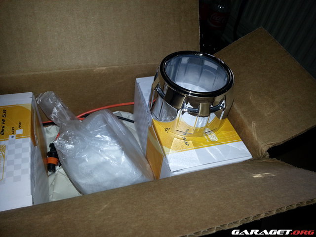

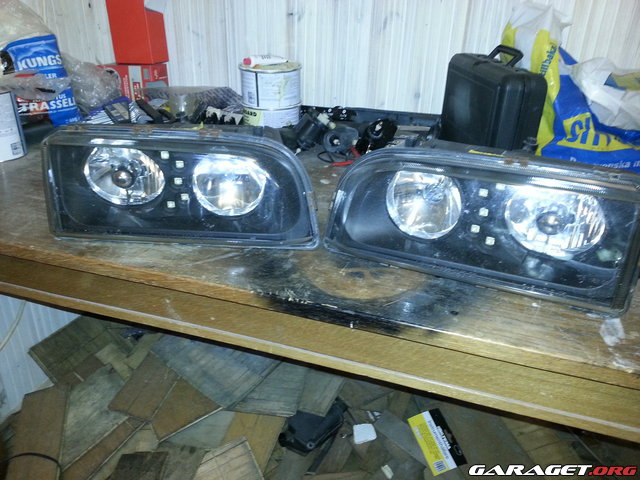

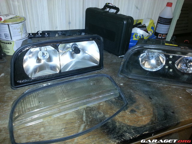

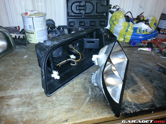

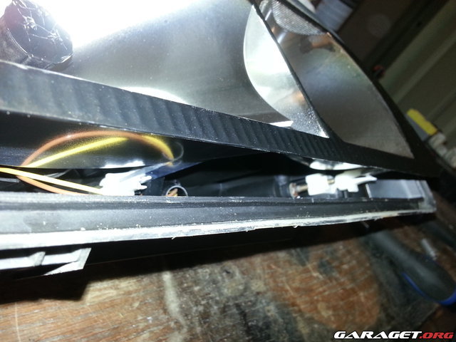

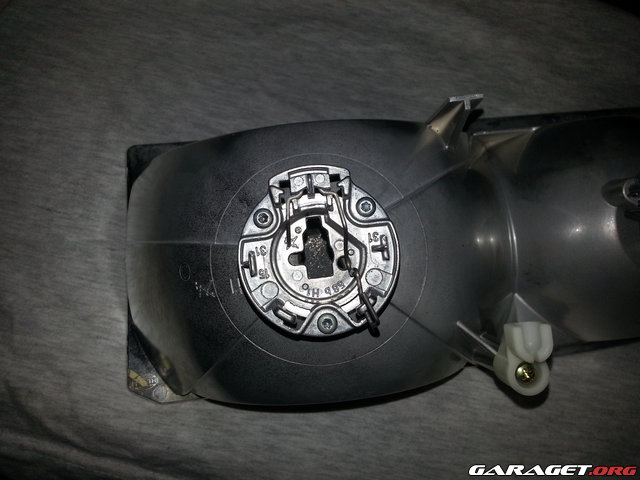

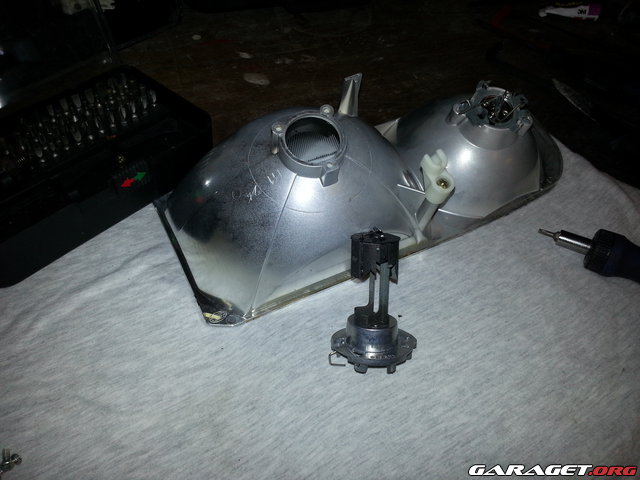

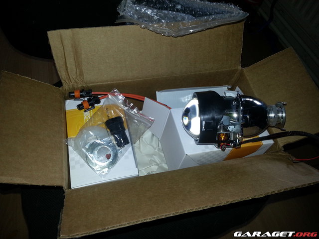

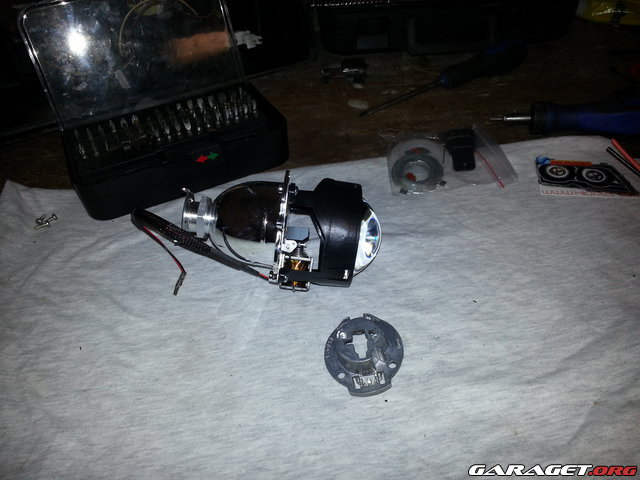

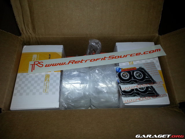

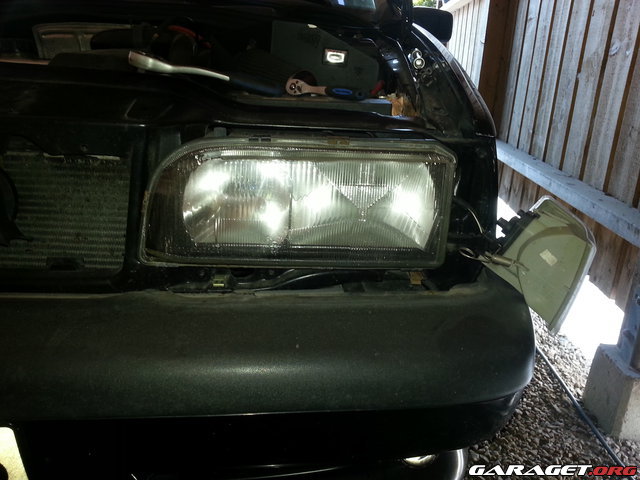

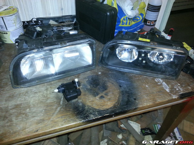

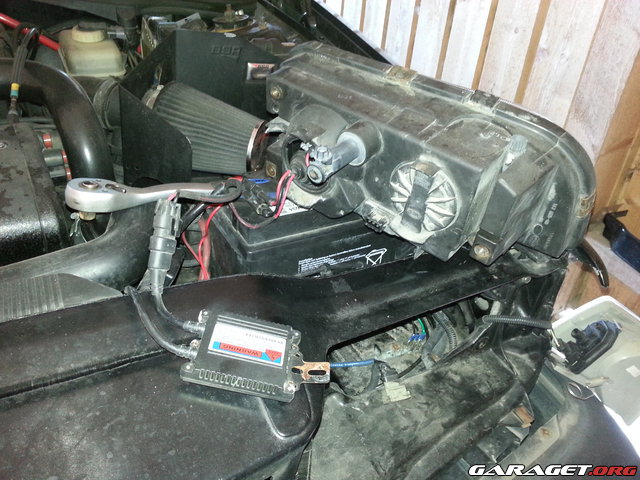

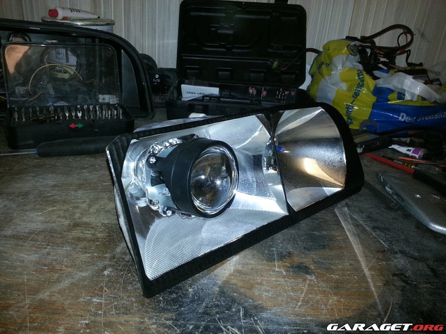

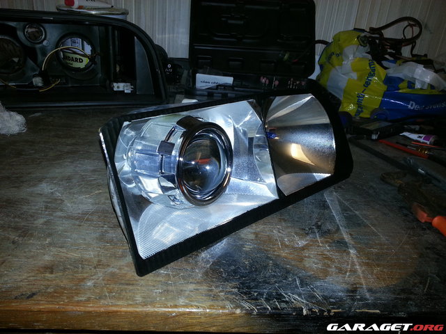

Så ja. Bygget på det som låg i lådan har börjats.
Var uppe ganska tidigt för o börja med det som låg i lådan..
Var inte många som gissa vad som fanns i lådan o ingen gissa rätt heller.
Så här kommer en ganska stor update eller en "how to do it" på vad jag har gjort halva dan.
Det som fanns i låda var ett par bi-projektorer. Alltså både Halv och helljus i projektorn.

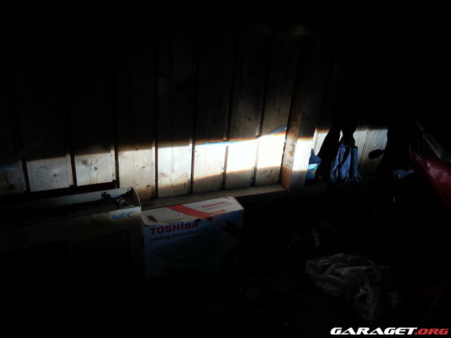

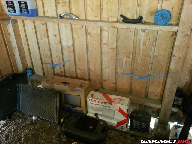

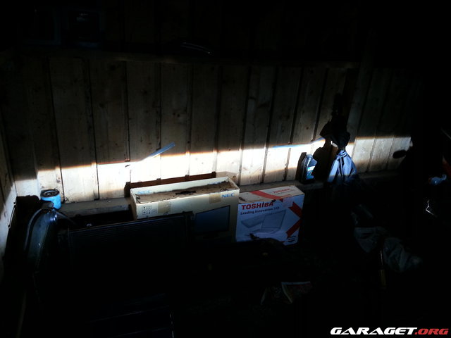

Det har varit jävligt mycke jobb med dem o det e bara en som e sådär klar. Ska kolla hur ljusbilden ligger sen.
Det e därför det sitter silvertejp på väggen på ena bilden. Det e ljusbilden från original lamporna.
Det har varit mycke slipande o testande fram o tillbax. Det e därför det har tagit tid. Så nästa sida bör ju inte ta så lång tid eftersom jag vet ca hur jag ska göra nu.
Bilder på när allt e färdigt kommer i morgon. smile
Har även passat på o sätta dit motorer till avbländningen.. cool
Bilder på bygget på framlamporna.. smile

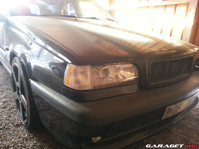

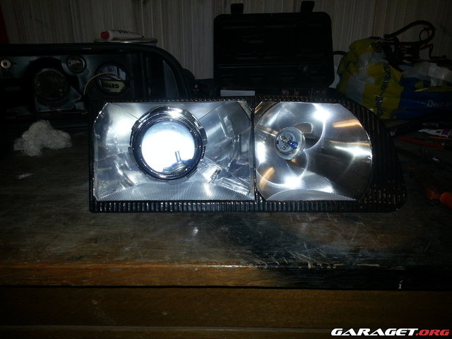

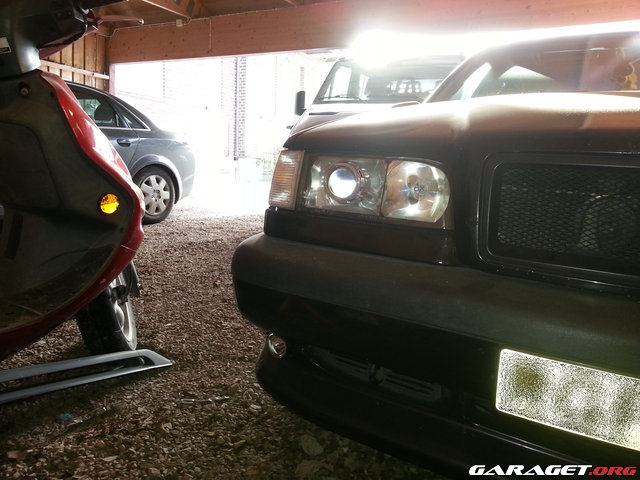

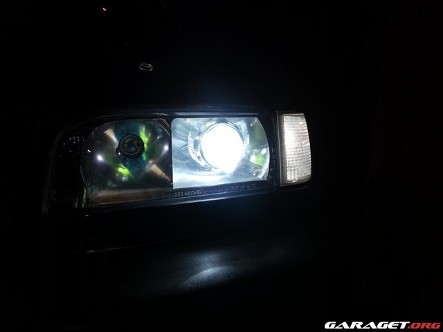

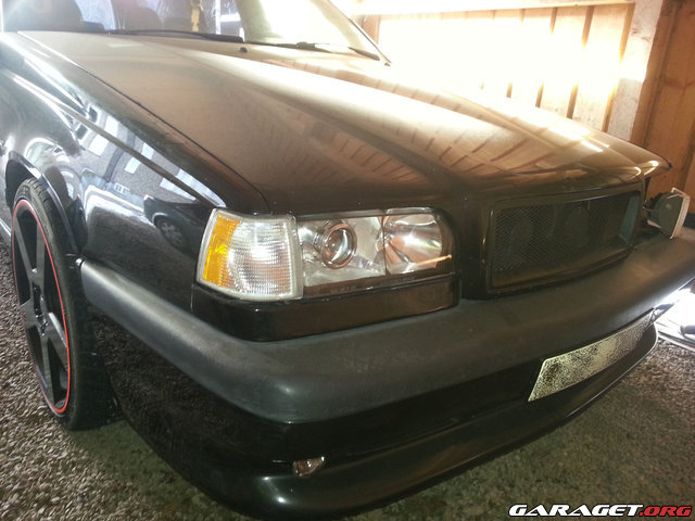

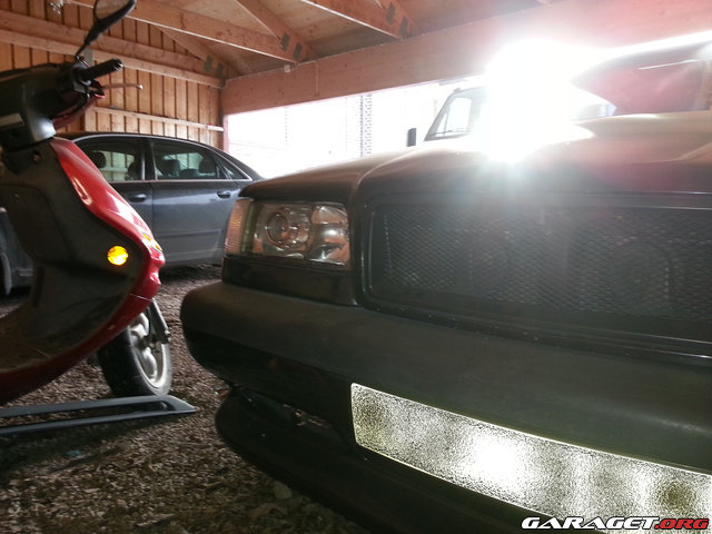

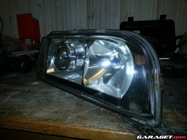

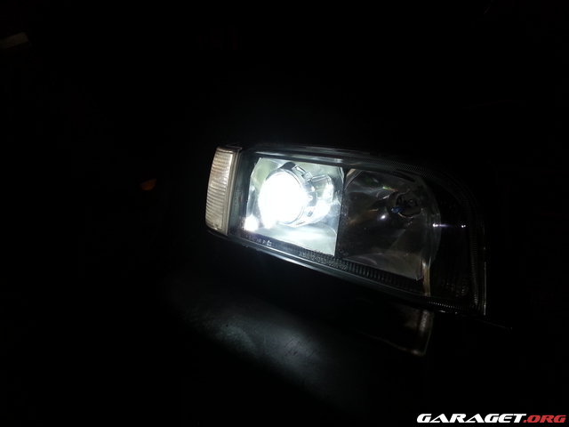

Så då ble man klar med båda lamporna nu..
Ljusbilden ligger precis som den gjorde när jag hade original. Ser helt klart annorlunda ut.
Får se sen hur ljusbilden e när man kör. Helljuset verkar vara mycke bättre i alla fall.
Så nu ska man bara ha monterat xenon i helljuset med.
