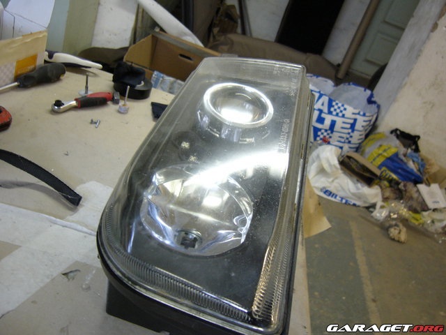

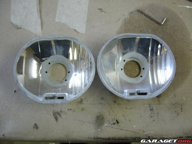

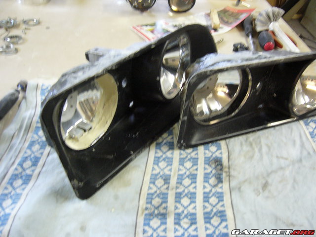

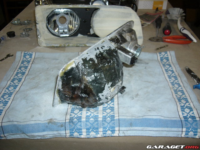

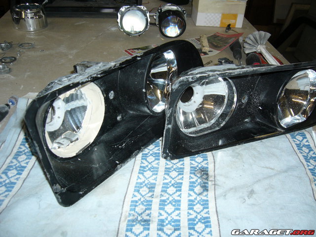

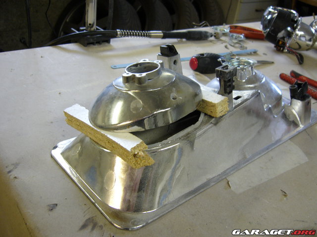

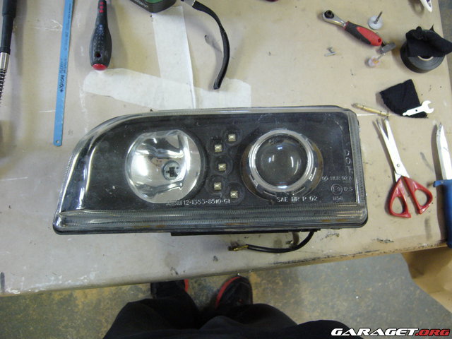

Så nu har jag fixat så jag kan få på glaset i alla fall. Kapa loss hela reflektorn satte distanser så nu ska jag bara plasta fast de igen. Men grannarna e så jävla gnälliga så jag kan inte plasta i källaren så jag får väl antagligen vänta tills det e 15+ ute. sad
Sen funderar jag på om jag ska måla dem små reflektorerna till dioderna eller om jag ska låta dem vara svarta, va tycker ni.???

Snyggt!!!
Låt reflektorerna vara svarta! smile

Tror nog med att du bör köra på svarta små reflektorer. Annar ser det bara plottigt ut?

Tack Turbo-Fransson. smile
Jo dem små reflektorerna kommer förbli svarta. prova PS:a dem i typ silver o som du sa Extrazz så blev det lite plottigt. Kommer ju inte hjälpa att måla dem silver för dioderna lyser ganska mycke rakt fram. Så ingen hjälp av ljusare reflektor på dem.

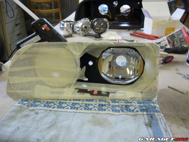

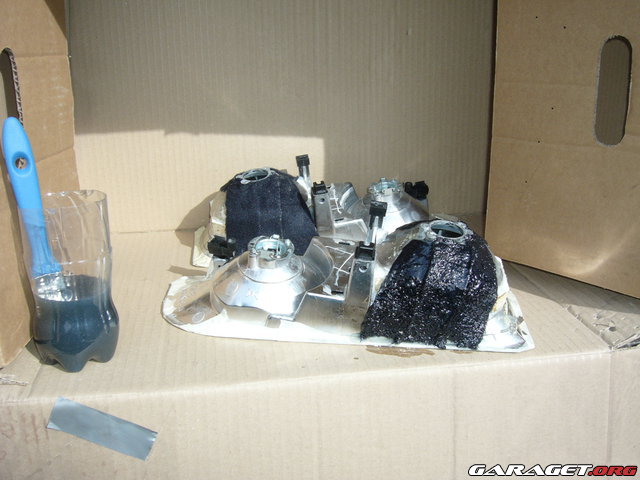

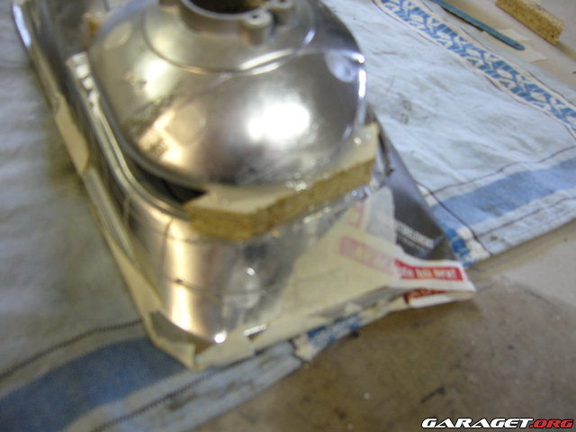

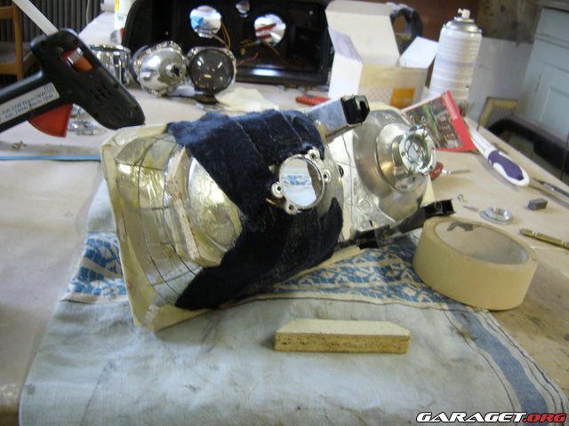

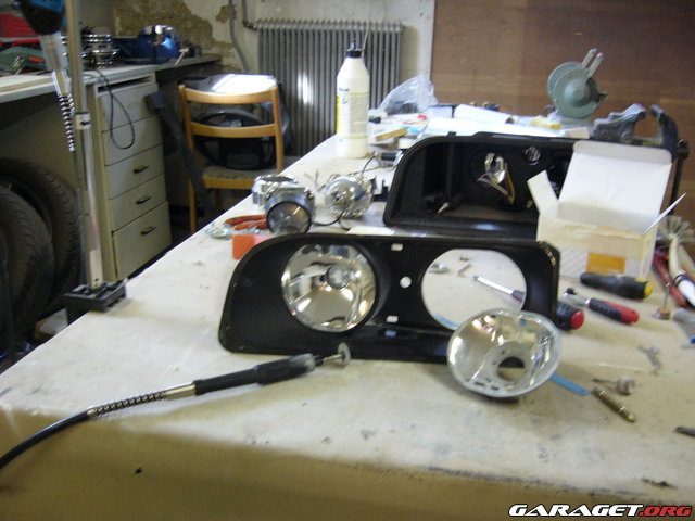

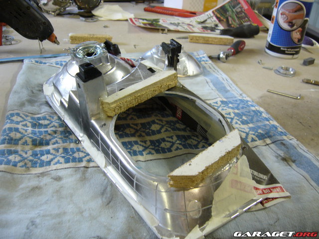

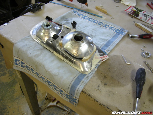

Så då har jag gjort färdigt strålkastarna till första plastningen.
Smältlimma fast 2 distanser sen spraylimma jag fast remsor av fleece. Så nu ska jag bara ha fatt i litta penslar sen kommer första plastningen göras. Sen kommer jag ta bort distanserna o då kan jag plasta upp hela reflektorn från baksidan så den sitter riktigt på plats. Ska även ha spackel så jag kan fylla upp mellanrummet i skarven vid reflektorn. Kommer ju bli ett litet gap där annars o det vill jag inte ha ju.

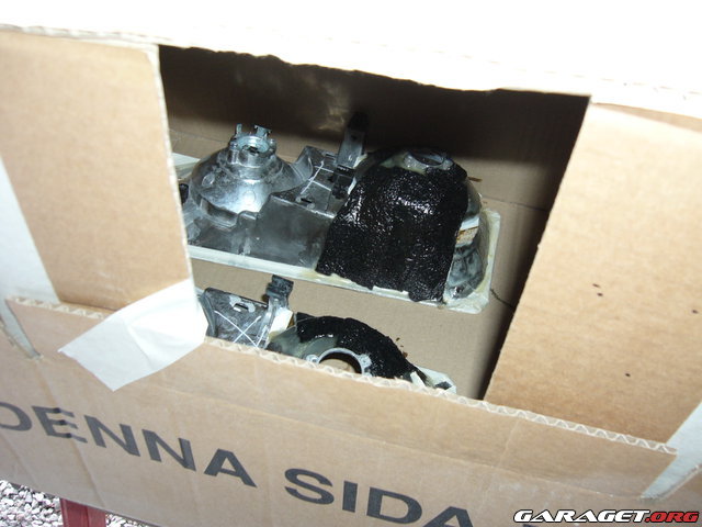

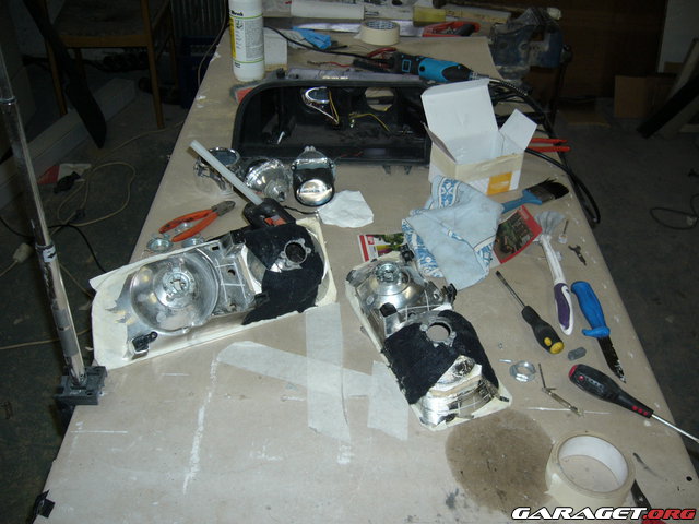

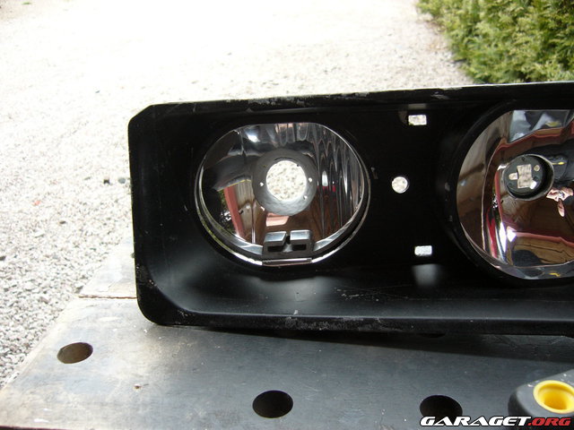

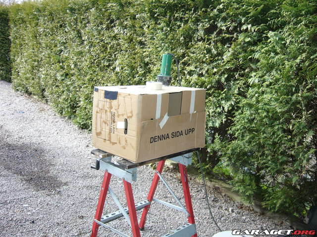

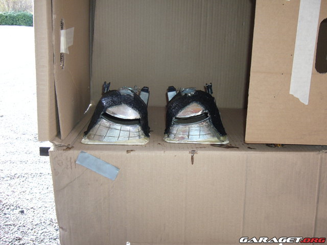

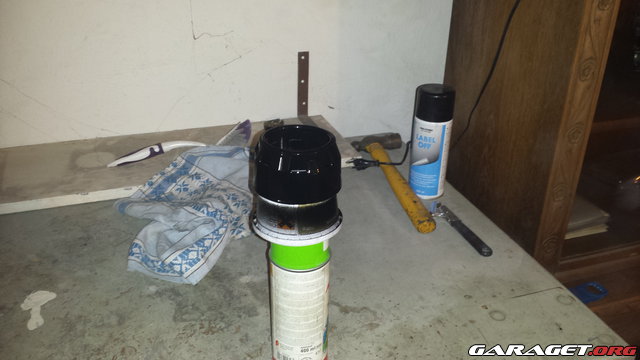

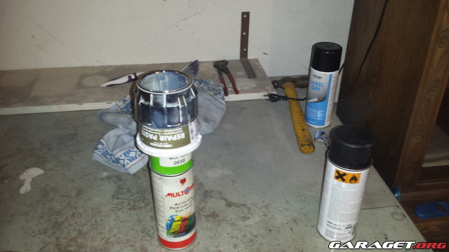

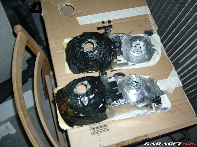

Har plastat upp framlamporna nu idag. Fick göra detta utomhus så fick hitta på ngt som gjorde att jag kunde hålla polyestern varm vid plastningen o dem kunde härda i värme.
Så receptet blev en gammal flyttlåda, maskerings tejp och en mattefön som sattes på lagom värme.
Fick plasta i 2 omgångar. Första omgången så det kunde sitta på plats sen fick man ju pilla bort distanserna o plasta upp allt riktigt. Bör ju hålla ganska bra. Så i morgon kommer jag spackla insidan vid reflektorn så glipan försvinner där.
Har även handlat hem Matt svart färg så jag kan måla om hela alltet utom helljusreflektorn.
Visste fan inte om jag skulle ha blank eller matt. så tanten tog en blank o en matt sprayburk sen snurra dem bakom ryggen så fick jag välja höger eller vänster. O det blev Matt.

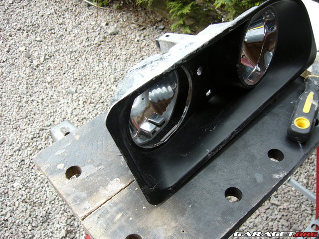

Men idag har jag spacklat ihopa glipan på båda som blev efter att jag fick göra reflektorn djupare. Kommer slipa o spackla det ett par ggr till. Men vet inte varför jag vill ha det så bra där. Det e ju inget man kommer se när jag har fått dit projektorn o Shrouden. Men de e väl bara jag som vill ha gjort det bra.. smile
Jag kommer ju veta hur det kommer se ut bakom om jag inte gör ett bra jobb. Ja o ni som kollar här för det kommer bilder så fort jag har gjort ngt med dem. wink

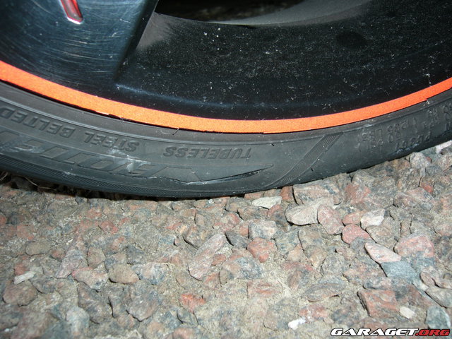

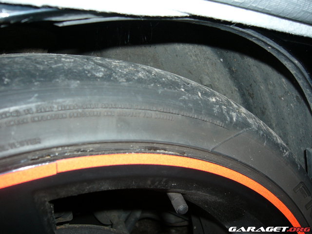

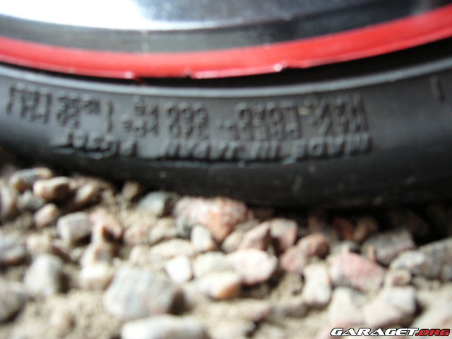

Mindre kul när man tror att man börjar bli färdig så kommer nästa sak som ska sätta käppar i hjulen.
Kolla lite på däcken o ser att det har blivit torrsprickor eller ngt i dem. Så nu behöver jag 2 nya 225/35-19 däck. mad

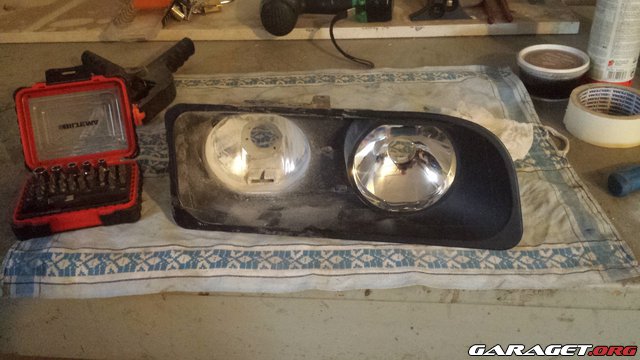

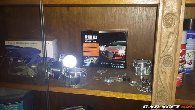

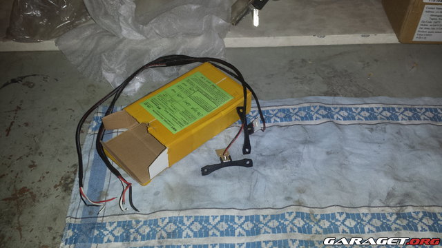

Del 1/6 av min beställning hämtat idag. smile H1 Xenon kitt kom igår men då jobba jag så fick hämta det idag.
Så nu väntar jag bara på det andra jag har beställt.
Har även börjat med att måla Shrouden Matt svarta. smile

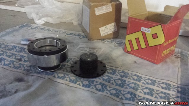

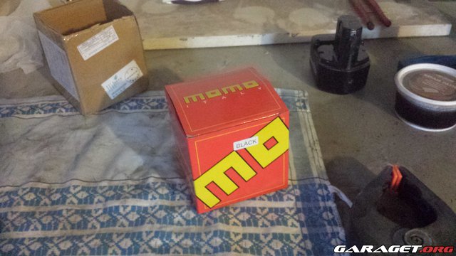

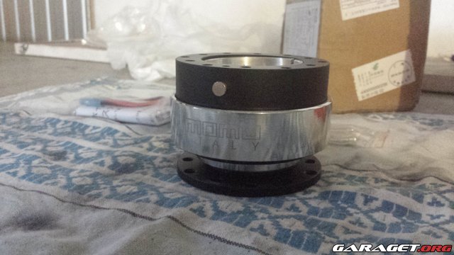

Så då e paket 4/6 hemma. Dock e ett paket till mig o inte bilen.. smile
* Demon eyes
* Momo Snap off

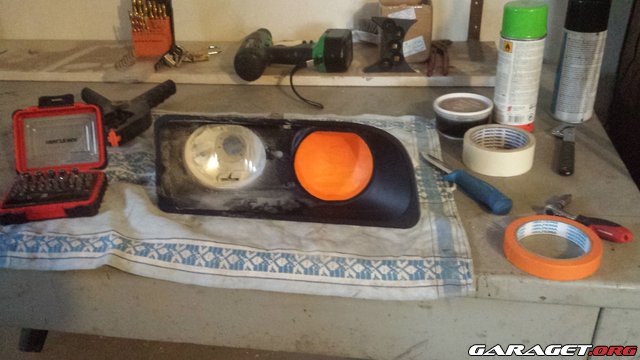

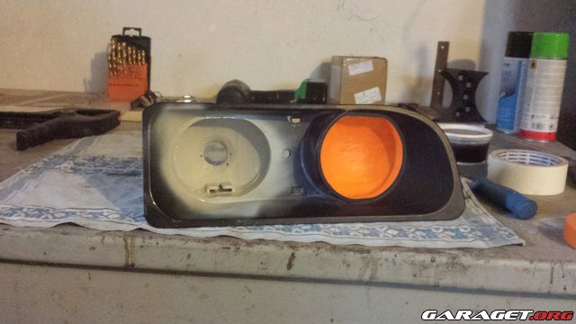

Har gjort lite nu innan jobb. Kollat lite på hur jag ska göra med sladdar o hur allt ska sitta.
Slipat så gott det går o sprutspacklat lite, så nu får det torka. I morgon kommer jag börja på andra sidan.
Allt kommer slipas med fint papper tills jag e nöjd o det e riktigt slätt. smile

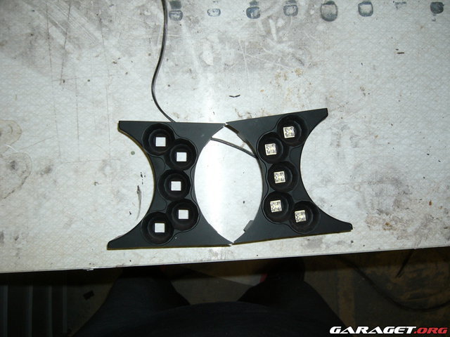

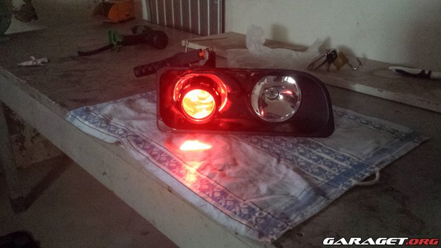

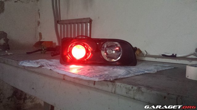

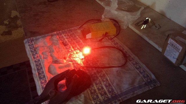

Här e tanken med mina Demon eyes. Ska se lite elakt ut under natten. Kommer endast vara igång när bilen e parkerad. Eller kanske om jag släcker allt ljuse vid evenemang, race, träffar m.m

Demon eye ser ut att lysa upp rätt så bra smile
Testade själv för några år sen men tyckte ljuset inte blev så bra av det jag testade löda ihop, så sket i det.
Hur mycket kostar såna Demon eyes?
Lyser litta mer än vad jag tänkte mig.. smile Men det gör väl inget, då syns det i alla fall.
Färdiga till o skruva på o bara koppla in så gav jag 165 kr.
Där e en vit sladd som gör att dem stängs av automatiskt när halvljuset slås på vilket jag tyckte va bra.. smile
