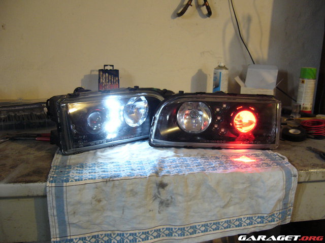

Deamon eyes kommer bara vara igång race, utställningar, träffar o sånt. Annars kommer dem vite vara igång.

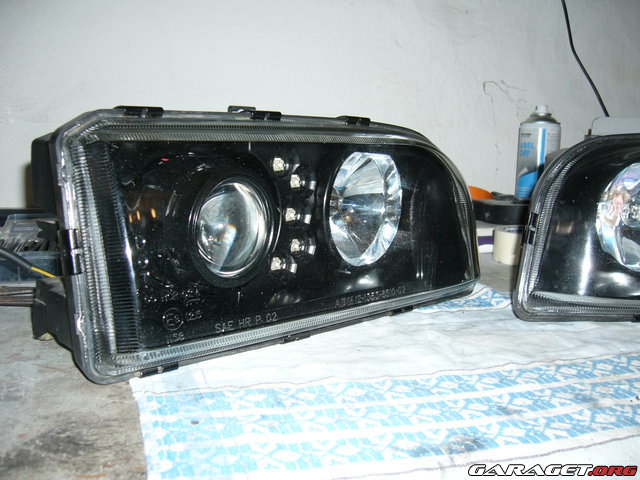

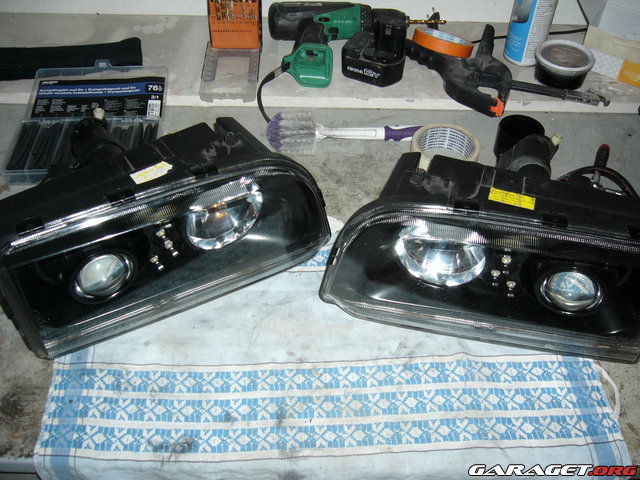

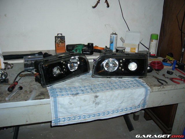

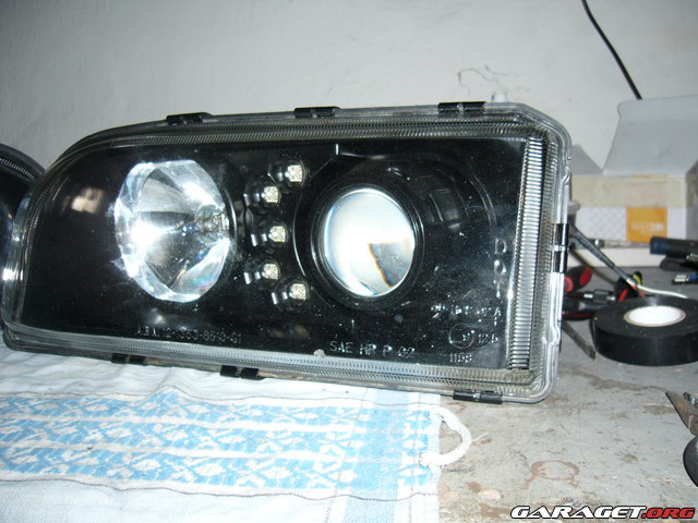

Såja.. nu e dem äntligen färdiga. Dock så behöver jag 2 original kabelstumpar från en annan 850. Ska löda om lite sladdar så jag kan koppla in dem vite dioderna o dem röde Demon eyesen med ett skiftesrelä. Sen kommer jag koppla in ett relä till xenonen för att få riktigt matning för tror det e för klena kablar i original. Ena ballastern börjat pipa o lampan blinka på gamla kittet förra året. Satte den i 740:in som har riktig matning o då sluta den pipa o lampan lös som den skulle.
Så kommer göras riktigt detta året.

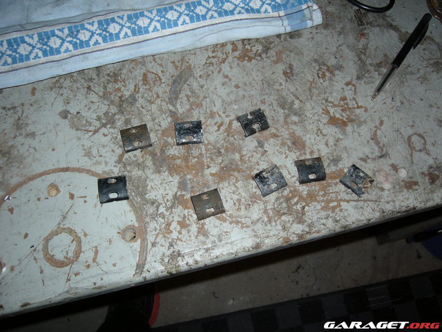

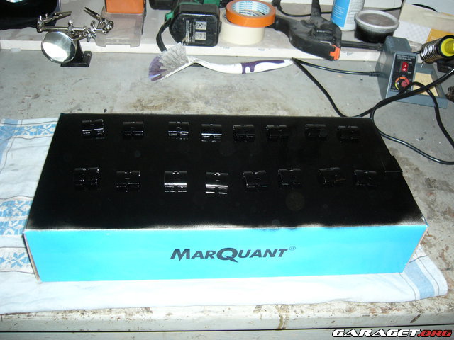

Ville inte sätta dit dem fula glasklämmorna så slipa ner dem o måla dem. ser en hel del bättre ut.

Blev riktigt bra dedär! smile

De där vita dioderna ser ut att lysa starkt.
Kan man använda dem som DRL eller är det bilden som är missvisande?
Tack så mycket. smile Ska försöka sätta dit dem i veckan.
Jo dem lyser ganska starkt. Biltemas Matt svarta e visst lite blankare än svart plast.
Kan vara bilden som e lite missvisande med. Kameran har några år på nacken nu.

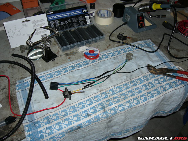

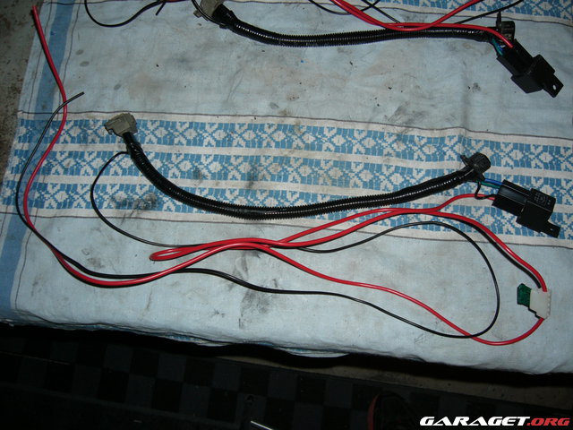

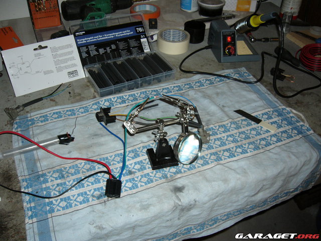

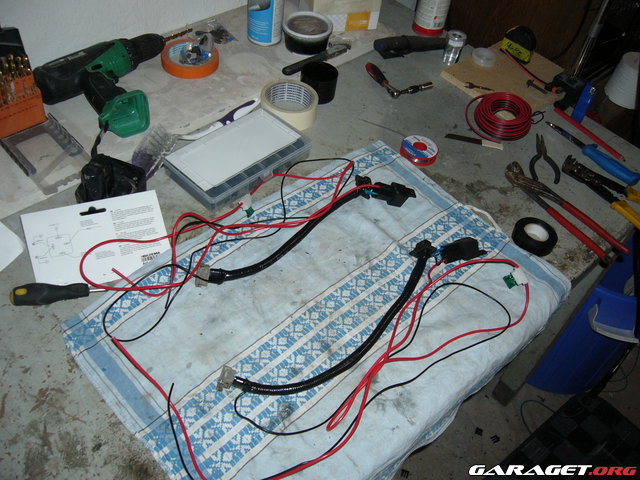

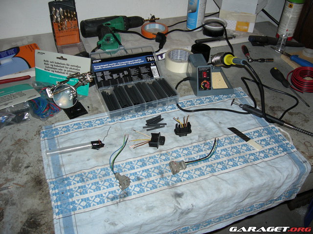

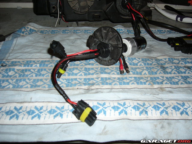

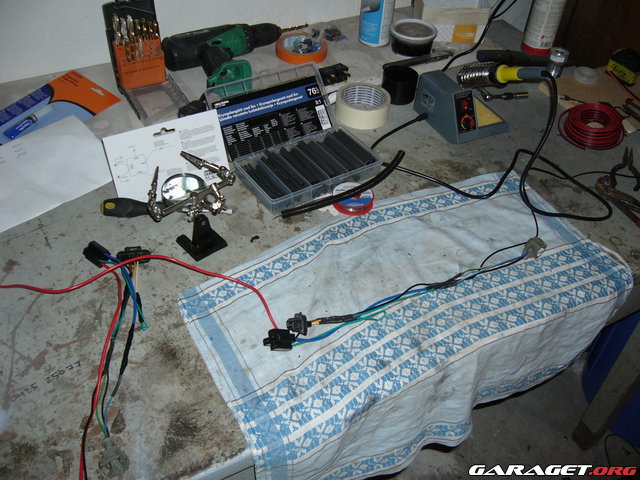

Original kablar e litta för klena till o ha xenon på så jag har gjort en egen liten kabelstam så jag kan köra xenon i halvljuset lite mer säkert.
Ett helljus reläkit till var sida och original kabelstumpar från en skrotad 850. Så idag har jag suttit o lödat o krympslangat halva dan.
Passar rakt in i befintliga kopplingar. Förlänger dem med ca 2-3 dm bara men har egen plus matning o bra jord.
Hoppas bara jag har tänkt rätt så skiten funkar o inte sätter fyr på bilen.

Roligt!  Gjorde samma operation på en 940 jag. Då med 3 st relä ett för varje reflektor.  Halv/hel/dim. Ligger i någon låda nuförtiden och jag gjorde som du att jag hämtade en hane/hona och bytte plats så att man bara kopplar in det mellan original stammen och strålkastaren. Nu körde jag bara org lampor i mina men jag märkte skillnad om knappt märkbara bara på det.
Nackdel med detta är att man får en felpunkt till men samtidigt så avlastar man bilens elcentral och underdimensionerade kablar om man ska köra några värre lampor. Tar ju lite plats men gör man som du gör så lossar man ju det på 2 röda.  Älskar när folk gör saker och ting riktigt utan att klippa i original stammen.
Lycka till!
Himma skruare
1 250 Inlägg
23 april 2014
#629
Ja roligare blir det om det funkar. cool Ja man märker skillnad på ljuset om man gör såhär. Kommer köra med 75W xenon i helljus så där följer med ett reläkit till dem så där behöver jag inte det. Men till dimljusena kommer jag göra det samma sak på.
Ja jag HATAR folk som har varit o klippt i originalstammen. Detta kommer ju inte ta många minuter o koppla loss detta om jag vill byta det en dag.

Stor skillnad på kablarna eller?
Turbo är ett måste!
Vadå menar du ???
Litet projekt på min 855 T5-R. The Dark side
Projektet på min 945 16v Turbo. White Trash
Sida om Vinterlek med bilar. Vinterbilar
198 Inlägg
23 april 2014
#634
Gizmo_ skrev:
Vadå menar du ???
Hur mycket mer grövre kabel är det du sätter på? och hur mycket mer skillnad blir det? tongue
Turbo är ett måste!
Himma skruare
1 250 Inlägg
23 april 2014
#635
Jaha du mena så. tongue Vet inte hur stor skillnad det e på dem. Men litta tjockare e dem.
Skillnade vet jag inte enu eftersom dem ligger exakt likadant som på sista bilden. Så jag vet inte om dem funkar ens.
Men skillnad bör det ju bli eftersom den får 12V matning direkt o slipper gå via bilens elcentral.
Då är det extra spännande sen o se om de blir någon skillnad på det smile
Turbo är ett måste!
Himma skruare
1 250 Inlägg
23 april 2014
#637
Detta gjorde jag mest för att ballastern skulle hålla till xenonkittet. Men det återstår o se om det blir ngt bättre.. smile

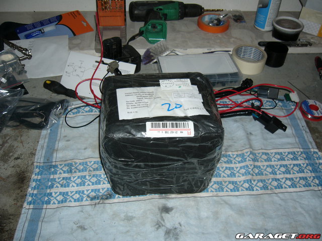

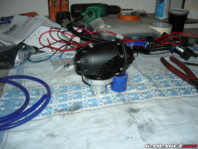

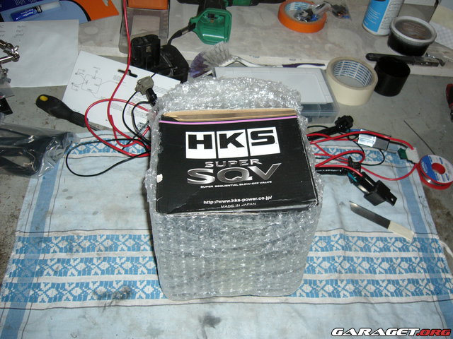

Meningen var att ni skulle få se lamporna på idag men har gjort fel.. yikes
Har tänkt fel när jag har kopplat in sladdarna i strålkastarna så när jag slår på helljuset så kommer halvljuset igång o jag har helljus på hela tiden så jag får ner i källaren i morgon o göra om detta så det blir rätt.
Irriterande men så e det när Huvet e dumt så e det något som får lida.

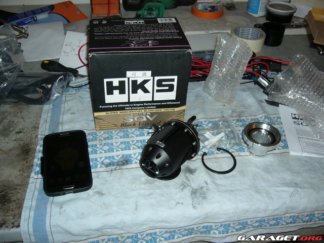

Men fått hem ytterligare ett paket till bilen idag. Så ni får nöja er med dem bilderna tills i morgon. smile
