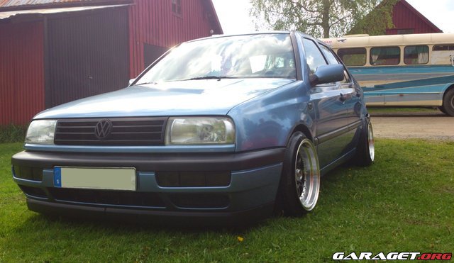

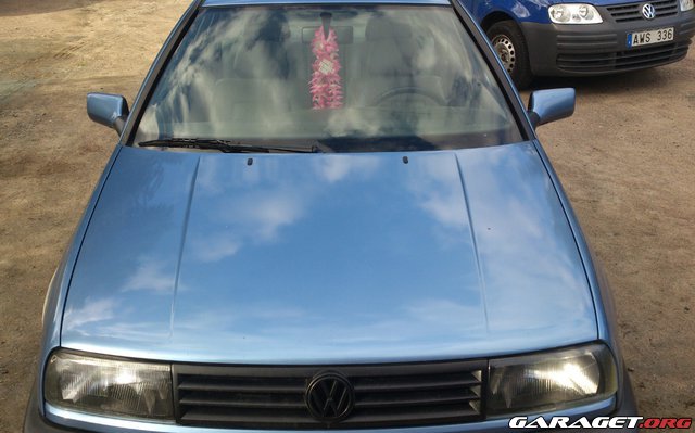

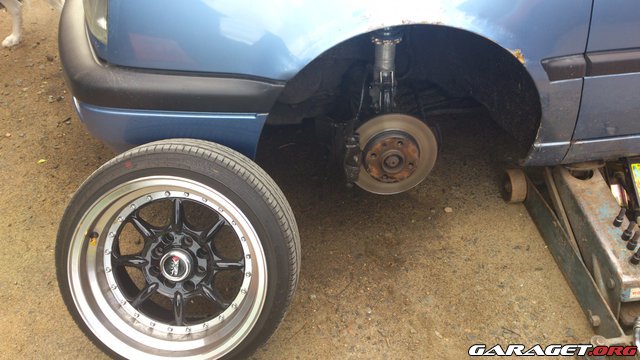

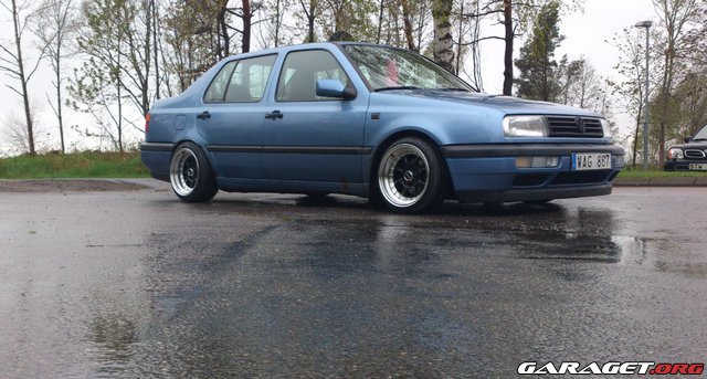

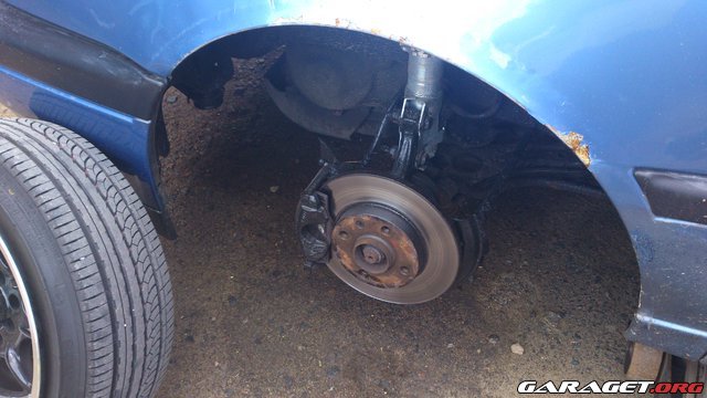

Fälgar provmonterade! XXR 002 - 15x8-däck 165/45/15 Och 15x9-195/45/15 big_smile

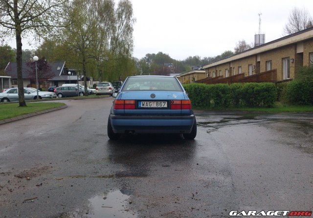

Camber fixad fram och till helgen blir det att fixa bak , 3 grader lär bli lagom bak då det är poke på ca: 3 - 4 cm! Så det borde ligga gott vid skärmkanten bak när den är Bott sänkt och fram med. (:
Obs bilen är besiktnings hög på bilderna samt Garage sketen och annat hemskt. Andra hjulbultar på G hem. Rost skall åtgärdas i helgen och skärmarna skall valsas ut riktigt, sedan lack på det.
Efter allt bök blir det rekondering 200 blås och på med de andra blinkerserna samt bakljusena efter besiktningen. (:
MÅSTE/VILL BLIR KLAR I MAJ! tongue
Hoppas ni tycker det ser ok ut hittils i bygget! Men som sagt bilen är långt ifrån sänkt än smile
https://www1.garaget.org/gallery/images/39/38285/38285-f2cc85e191b2ac57a7b8a90f45c49ce9.jpg

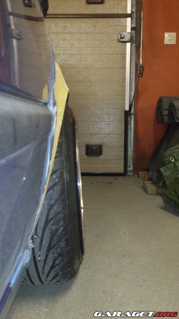

Wheelgapet fram ser ut som en grotta! Men det kommer bli bra när bilen är sänkt och framskärmarna är valsade (:
Lagom tjock smile pinsamt utblås! måste bli ändring på smile Klibban skall bort och klistret från en jag nyss rev bort! (Nr plåten "s"WAG) big_smile
https://www1.garaget.org/gallery/images/39/38285/38285-a4937fe1d610b27a4cf6805495f2203b.jpg

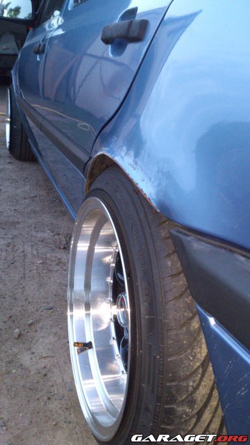

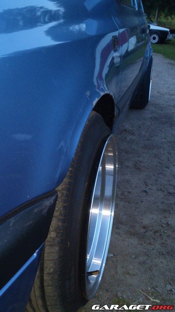

Räcker Camber lutningen fram tycker ni? (:
https://www1.garaget.org/gallery/images/39/38285/38285-374abef28c72e2bfca5172e55c28ddef.jpg
https://www1.garaget.org/gallery/images/39/38285/38285-13c90bd4b339490f5bb39f3f07af6908.jpg
Fälgar står svängda en liten aning!

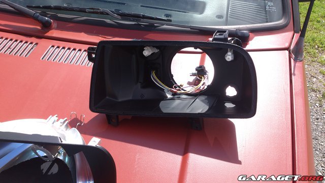

343 Inlägg
18 juli 2012

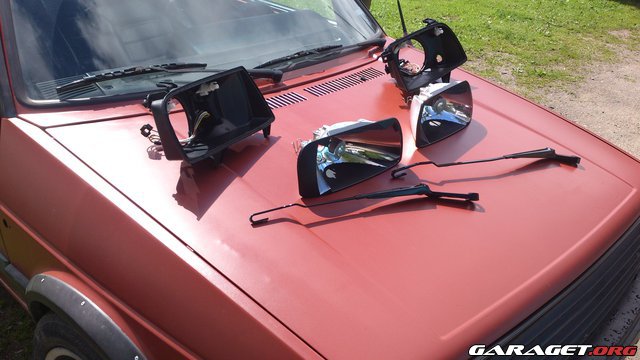

Ja nu har det hänt lite granna! Vart längesedan jag uppdaterade yikes
Det senaste som skett är följande:

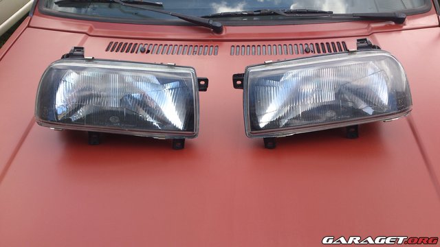

*Joey modd på vento lyktorna

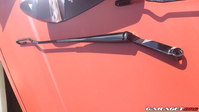

*Egen byggd Singel torkare

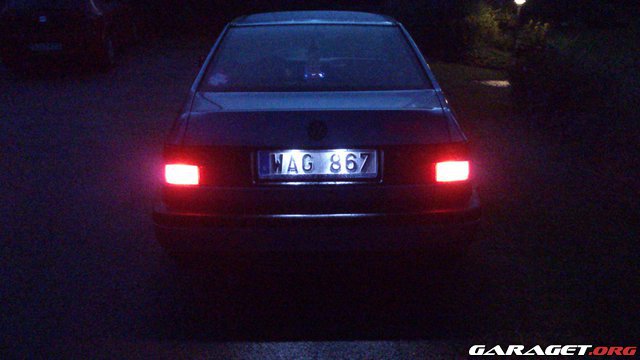

*Bytt ut lite lamper runt om och inuti bilen till led ljus
*Rensat vw emblem
*Röd tonade bak lyktor
*Nya regplåtar plus ny regplåt hållare i krom bak!
*Valsade skärmar/på börjad slipning på skärmarna samt spackling!

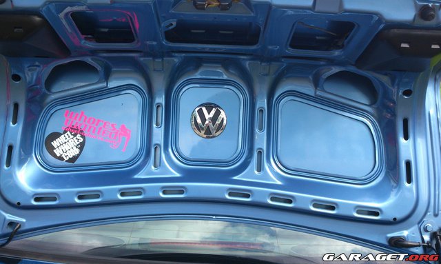

*Pyntat inuti bakluckan :}
Det är en del saker gjort. Och med en del saker så blir det ju en del bilder. wink Så här har ni en massa delar och bilder på sakerna. smile

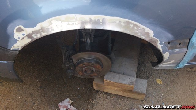

På börjad höger framskärm
https://www1.garaget.org/gallery/images/39/38285/38285-b6fa4f63ad3c14df13b674f67bfba56d.jpg
Före slipning av rost och färgflagor!
https://www1.garaget.org/gallery/images/39/38285/38285-dcc79f4a9a1f9004a89fd13d857e30dd.jpg
Rost borta! mer bilder kommer innom kort!

Singel torkaren monterad! Cleant! yeaahbuddy!

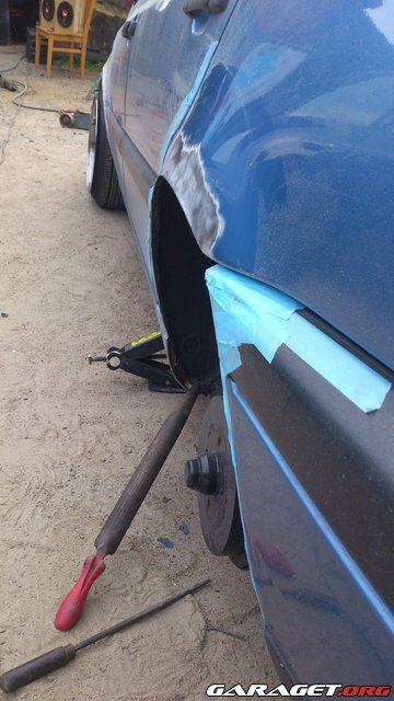

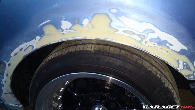

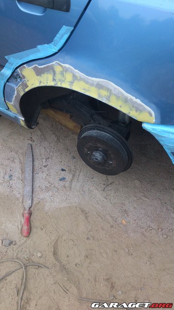

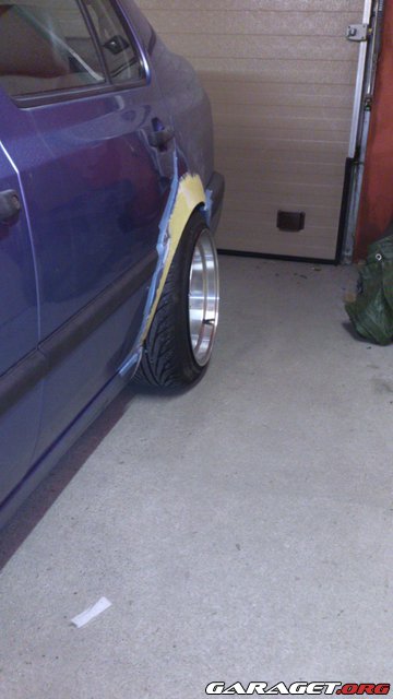

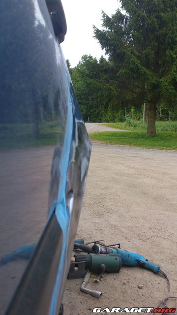

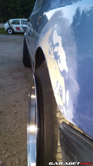

Ja nu har jag hunnit med lite vänster bakskärm! Riktat och spaklat!, slipade till det och spacklade upp ojämnheterna som vart kvar! (Kommer mer bilder på det!)
BARA höger bakskärm kvar! Sedan lack på!

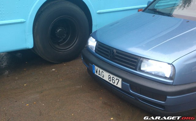

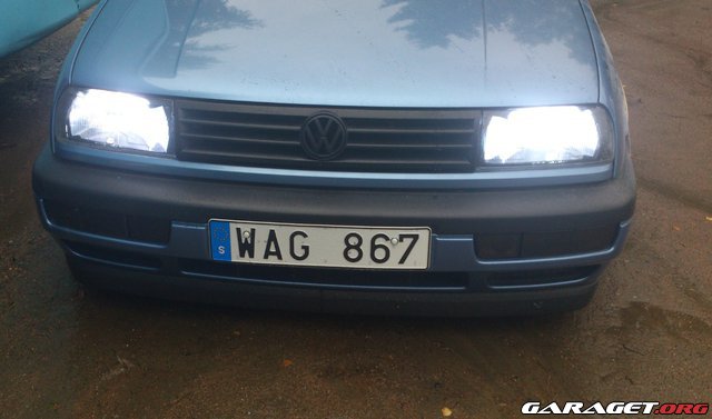

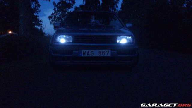

Fick pillat i Bi-xenon 8000k med! Blev förvånad hur mycket mer JOEY moddningen kom fram! Trodde den skulle försvinna helt i det starka ljuset! Tycker ljuset i Xenonet passar bilens kulör med :thumbup:
https://www1.garaget.org/gallery/images/39/38285/38285-04da07a284048c87b229a37820cc280f.jpg
https://www1.garaget.org/gallery/images/39/38285/38285-25611bac920aab51edb31762d9306d7c.jpg
Rent från den rost som varit
https://www1.garaget.org/gallery/images/39/38285/38285-2f8296105cd50b6c670a5237061bdbed.jpg
Långtrådigt glasfiberspackel där rosten varit, slipat till det och sedan spaklat över glasfiber porerna! snabb slip på det.
Efter många om och men fick jag ut formen! (Detta är bara spacklat, inget slipat här.)
https://www1.garaget.org/gallery/images/39/38285/38285-ad94060062c58e06481378d6d7364514.jpg
Det kommer nog bli bra när det är färdigt och Jag fått sänkt ned bilen så däck pussar skärmkant<3 :thumbup:
https://www1.garaget.org/gallery/images/39/38285/38285-ba5c7d53778a18d6b2a2bdb827c95a81.jpg

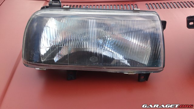

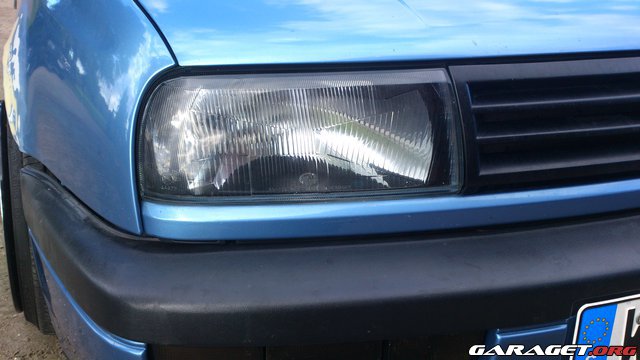

Bi-xenonet monterat! som jag skrev innan blev jag förvånad över hur joey modden kom fram mer! Trodde den inte skulle synas något pga det starka ljuset! (:
https://www1.garaget.org/gallery/images/39/38285/38285-59a079703eb3d164d8e0b5b1e66212f1.jpg
https://www1.garaget.org/gallery/images/39/38285/38285-4b196b6d3b17dc34e6d72e05a8771797.jpg
