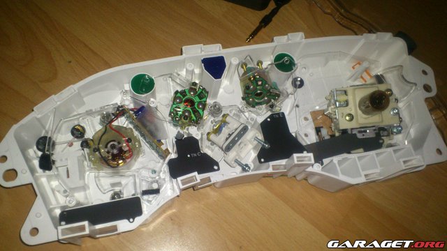

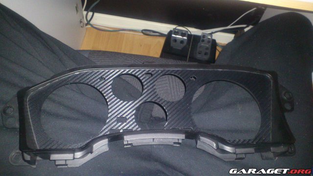

Sen har det faktiskt hänt lite grejer. Då min gamla bil numera är skrotad så har jag kidnappat så mycket som kan vara användbart tongue
Därför har jag börjat att modda dens mätarhus smile
(klockan kommer att sitta nere till höger, under hastighetsmätaren)
Först hamna det lite vinyl på den:
https://www1.garaget.org/gallery/images/170/169225/169225-16f9b7432b970e0917975d32be72c26f.jpg
Sen plockade jag ned resterande:P :
https://www1.garaget.org/gallery/images/170/169225/169225-8df97ecf149a7fee5961b150dfd414c4.jpg

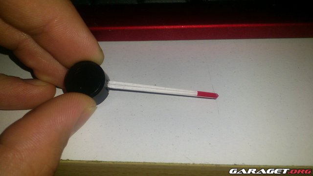

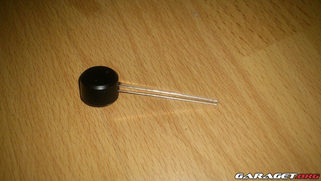

Rensa nålarna på färg, ska målas nytt smile :
https://www1.garaget.org/gallery/images/170/169225/169225-ac3911a0b9806059a5d52d608a1ee312.jpg

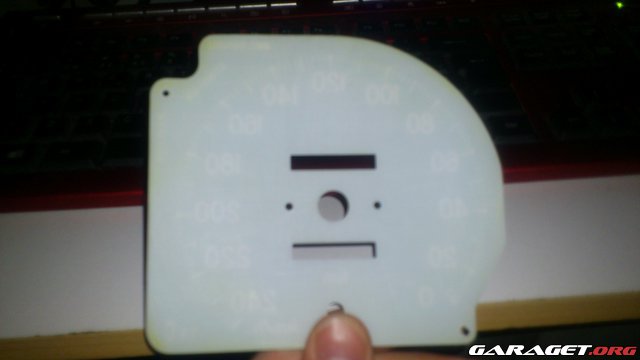

Sen var tanken att nya mätartavlor skulle göras, då jag vill få de blåa. Men det insåg jag skulle bli svårt...
Hittade dock att det varit någon som slipat på sina tavlor och fått bort det gula färgfiltret bakom. Så det beprövades, 15 min med 180papper senare och mina mätartavlor har inget färgfilter på sig längre!
Äntligen kommer de att kunna lysa blått! smile (bilden vart visst suddig, men här ser ni att de inte är gula)
https://www1.garaget.org/gallery/images/170/169225/169225-932af2e75de7012010c1570c10cd0a4d.jpg

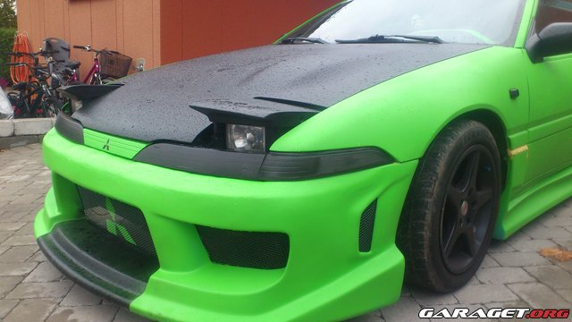

Sen fick jag äntligen hem min toningsfilm till lyktorna idag!
Den var väldigt bra! Resultatet var inte super, men det är till 90% på grund av att jag gjorde det lite i stress och inte gjort det förut. När jag gjorde det lade jag bara på filmen direkt från förrpackning. Den långa och korrekta vägen är att man ska blöta lampan och filmen, sen lägga på den. Då ska resultatet bli bra.
Tips är också att ta bort plaststämplar på plasten på lyktorna, de syns igenom eftersom att de sticker ut tongue
(lite som bidrog till att det inte vart 100% bra är att mina lyktors plast är sprucken, och har stenskott.. Dels därför jag ville täcka dem tongue Men nya lampor kommer!)
https://www1.garaget.org/gallery/images/170/169225/169225-6ca309fa20b0f97e6c8a07c80c021624.jpg
https://www1.garaget.org/gallery/images/170/169225/169225-ddaf6596f1ce861f0142c6b50594ba9a.jpg
Men jag kommer definitivt beställa mer! Ända tråkiga var att väntetiden var en månad. Men det kan man väl överleva för 25kr för 2x 30x60cm ink frakt?wink

Nålarna målas imorgon tror jag, ska be min flickvän om lite nagellack wink

Hjälpte min tjej att plugga idag så jag passade på att måla lite när hon satt med huvudet i böckerna:P
https://www1.garaget.org/gallery/images/170/169225/169225-3d30ec6863b28d314281e8c56ac8f3aa.jpg
Klaar smile :
https://www1.garaget.org/gallery/images/170/169225/169225-db8ce2b3deb2428719bfe80ad7c8bd23.jpg
Vad har man flickvännen till om inte få färg till bilgrejer? :S
Får se om detta blir slutgiltiga designen, återstår att se! Allt hänger på hur det ser ut mot de blåa siffrorna smile
