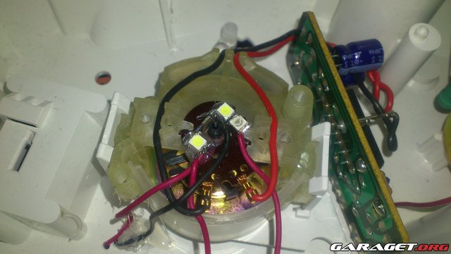

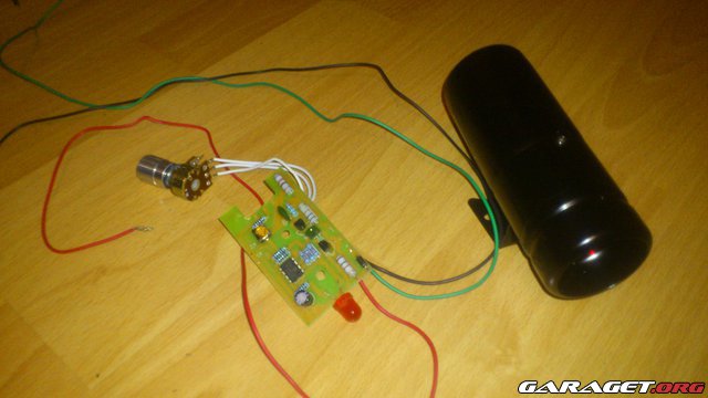

Jag har införskaffat mig en shiftlight! Men att ha den vanligt installerad är ju brutalt tråkigt!
Så här ska moddas!
Isärplockad shiftlight:
https://www1.garaget.org/gallery/images/170/169225/169225-7999b5ecd97b615221a7dc22acd373ec.jpg
En extra diod sattes vid varvmätarnålen, dock i röd färg:)
https://www1.garaget.org/gallery/images/170/169225/169225-c528abe242215053bff18eb8b8c13517.jpg

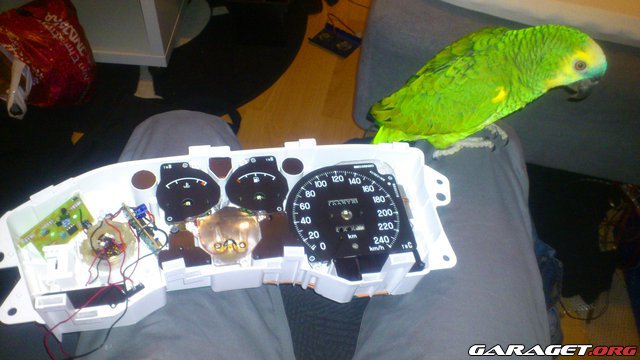

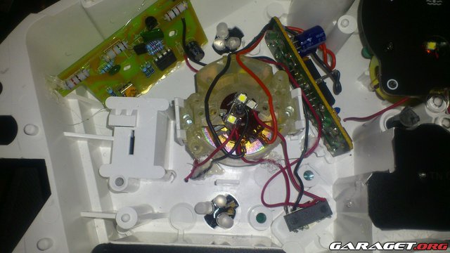

Shiftlighten sattes in bakom varvmätarna. Satte den på insidan för att jag vill ha så lite sladdar som går till och från instrumentpanelen smile
https://www1.garaget.org/gallery/images/170/169225/169225-06d9bdf40f80846304952cf81df3b7fe.jpg
Syns det inte så är shiftlighten den uppe till vänster.
Se även att ledlampan från shiftlighten är bortplockad och två kablar har dragits till ett litet relä. och relät är kopplat till den ny ledlampan smile
Lite meckarassistans får man också tongue
https://www1.garaget.org/gallery/images/170/169225/169225-c93b3665585e924a3d0dceb66b0dc882.jpg
Men inte fan ville shiftlighten fungera när jag testa allt, och trög som jag var testade jag den inte innan jag rev isär den... Så det blir lite felsökning, kan ha löst det dock! Hittade en dålig lödning på shiftlighten. Precis i ingången till minuskabeln. Hoppas på att det var den!

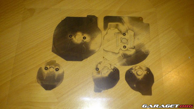

Har även skrivit ut filtrena som jag tänkte skulle göra att panelen lös lika starkt överallt. Men det gjorde den inte.. Det vart ju bara ännu värre :S Trots att de där är samma mönster som de som satt där innan.

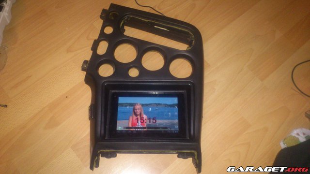

Har inte gjort nått nästan! Det jag gjort är att jag har testat hur paden ser ut monterad, och jag har plockat loss shiftligten. Ska testa den i originalutförande.
Snabb bild på paden.
Min flicka fick ofrivilligt vara med^^
https://www1.garaget.org/gallery/images/170/169225/169225-733be40cdf53d60aaccecf8955c335d5.jpg
För de som inte vet så är det den till höger tongue
(testade på en reserv jag hade då jag inte har varit vid bilen på ett tag)
https://fbcdn-sphotos-f-a.akamaihd.net/hphotos-ak-ash3/8060_10150934856724582_1355801013_n.jpg
Gammal bild också, har svart ratt nu för tiden tongue
Senast redigerat av Joxson (14 december 2012)

fint! tänkte bara hur löser du allt med paden?
för vann en ipad för ett tag sen å tänkte slänga in den i min bil med. men funderar på hur man kopplr ihop allt med paden om man kastar bort stereon?
lr måste man ha kvar stereon nånstans?
Proud 350Z owner!
540 Inlägg
16 december 2012
#147
för vann en ipad för ett tag sen å tänkte slänga in den i min bil med. men funderar på hur man koppar ihop allt med paden om man kastar bort stereon?
Kolla på detta klipp så får du några frågor lösta smile
http://www.youtube.com/watch?v=u-ALYArl5S4
Du måste ha något mellan paden och högtalarna. Har du redan nu slutsteg på dina högtalare är det lättare smile
Är de inte stegade så borde du sätta in ett steg.
Då kör man bara 3,5mm från paden till 2 lågnivå in i steget. Har du fyrkanaligt steg kan du sätta splitter.
Personligen vill jag ha lite mer valmöjlighet och bättre ljud. Så jag kommer att införskaffa en equalizer.
Den har två lågnivå in. Samt en 3,5mm aux på framsidan. Ett antal rattar för ljudinställning och ut har den fram, bak samt sub.
Har den inte hemma ännu, men fulla installationen kommer att förklaras och visas mer av.
Men sen kan de behövas inställningar på paden, jag behöver på min i alla fall.
Men det löstes med två appar, ena appen håller skärmen i horisontellt läge så den inte börjar flippa i kurvor tongue
Och den andra håller den upplyst hela tiden när den laddar smile
