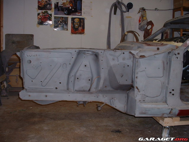

https://www1.garaget.org/gallery/images/171/170023/170023-2456c3ad232e002b82cdd94a12add054.jpg
Blästrat o klart,var inte så farligt med rost,nu behövs bara lite ny plåt på några väl valda ställen!!

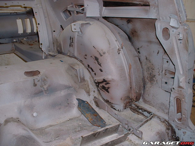

https://www1.garaget.org/gallery/images/171/170023/170023-483b79cfdeecc9422835242c525c084f.jpg
Nåt litet hål här o var får man väl lappa i..

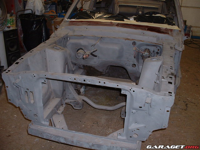

https://www1.garaget.org/gallery/images/171/170023/170023-46ec097203b7098f7f0234018b4c0354.jpg
Skönt att den var någorlunda hel under!

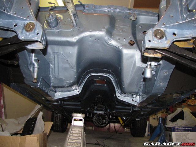

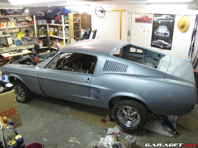

https://www1.garaget.org/gallery/images/171/170023/170023-f268b99ce13a1e016f88aaa376c89ccc.jpg
Sådär ja,har inte lagt in så mycket men å andra sidan har det hänt en del i garaget.Har svetsat rosten+svetsat chassieförstärkningar från global west,lackat lite samt börjat skruva ihop fram o bakvagn.

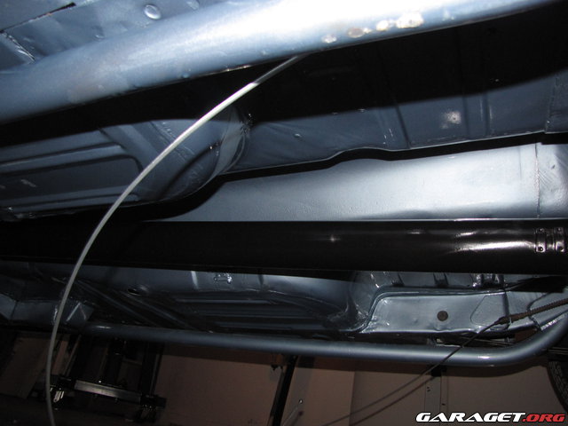

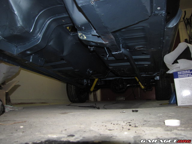

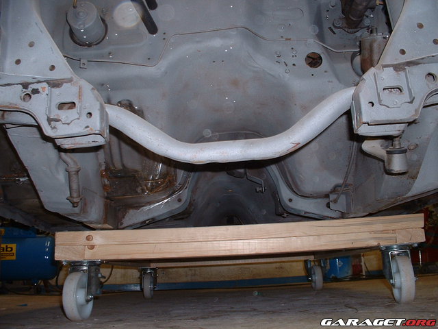

https://www1.garaget.org/gallery/images/171/170023/170023-54485cd3379523ca21df1f62ca97eac3.jpg
Lika bra att blåsa undersidan med när det ändå är blästrat o grundat..

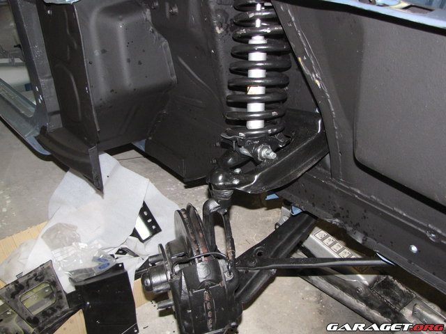

https://www1.garaget.org/gallery/images/171/170023/170023-31cd3ff364a61f062b9ae2d6f2dcad3f.jpg
Orginal 4kolvs ok får duga tillsammans med shelbysänkning och en bakre krängningshämmare borde det funka hyffsat..Ingen ide att bygga för hårt eftersom det ska bli en sommarbruksis smile

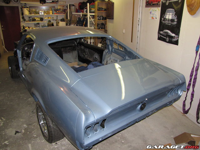

Tänkte lägga vita shelbyränder fast kanske lite bredare än orginalets,bara att matta ner hela bilen sen på med ränderna+3 nya varv klarlack !!

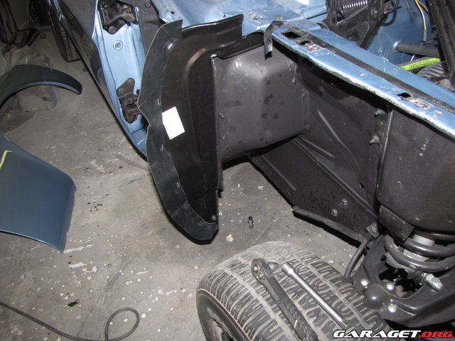

Ska bara lura ut hur stänkplåtarna inne i skärmarna ska sitta innan jag kan skruva ihop fronten,har funderat mycket på fälgar men det enda som är bestämt nu är grått centrum med polerad fälgbana..17 tummare känns lagom? tror jag..

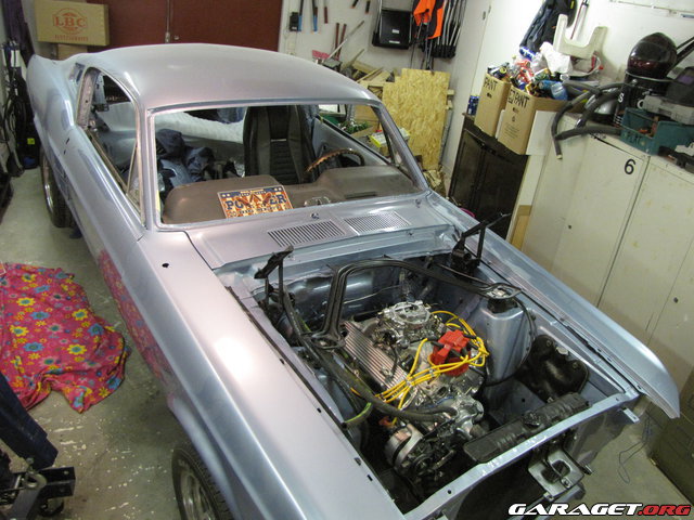

Bara kylarslangar o remskivor kvar,sen är det provstart!! Borde skaffa en luftrenare i samma stil som kåporna och ja jag vet att det är ute med gula tändkablar,får väl byta dom sen smile

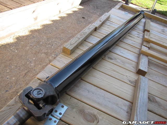

https://www1.garaget.org/gallery/images/171/170023/170023-b963b1e36788f235c9a452f751305fc5.jpg
Kardan blästrad o lackad med nya knutkors,trodde nästan att jag skulle få korta den för att passa med t5 lådan men den passade perfekt !!

Sådärja det blev ju som fabriks wink nu ska jag bara smeta på underredsmassa på alltihop !!

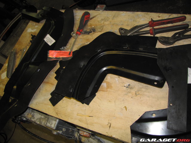

Rätt kul med nya grejjer,ett jävla jobb att slå häftklamrarna genom plåten bara !!
