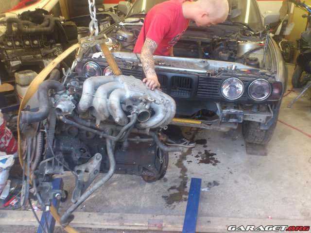

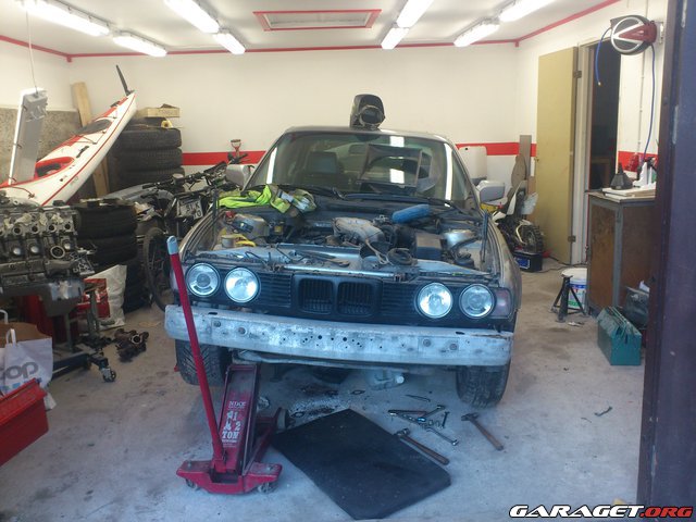

Nu är.bilen äntligen inrullad för grenrörsbygge

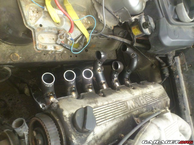

https://www1.garaget.org/gallery/images/173/172156/172156-dc12d10723311977f76d73d16c96e663.jpg
Sådär nu börjar det ta form får hoppas att det blir bra då det är första gången jag bygger grenrör och just nu väntar jag på lite mera rör då dom tog slut hoppas det gillas

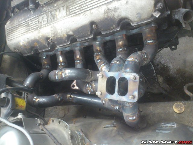

https://www1.garaget.org/gallery/images/173/172156/172156-6652145fec5200e1508798eef4ebb850.jpg
sedär nu har grenröret blivit klart och även inlindat

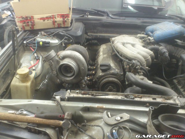

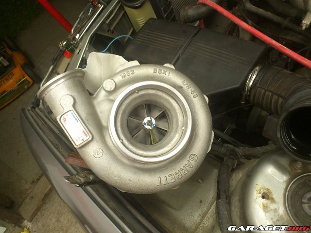

https://www1.garaget.org/gallery/images/173/172156/172156-1c80119926ad7b72385c911dd9a8cdc4.jpg

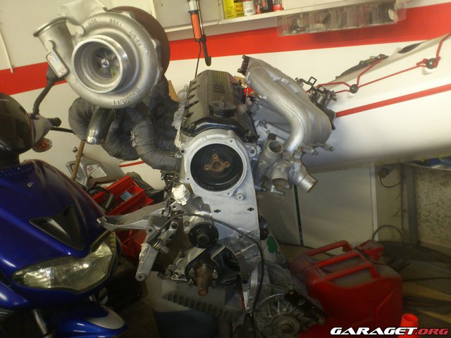

nu har jag fått tag i en ny snigel det vart en gt40 helt ny endast provkörd i jigg tydligen
https://www1.garaget.org/gallery/images/173/172156/172156-d5597eaed6bb26eac212e6b835be561c.jpg
det ser lite bättre ut med gt40 än hx40 nu måste det bara bytas fläns på grenröret från t3 till t4

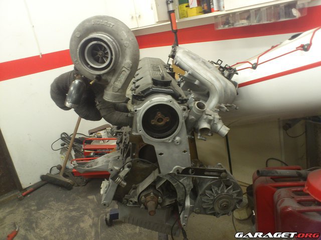

https://www1.garaget.org/gallery/images/173/172156/172156-36cd0d7f19e309a173524a8f44db1627.jpg

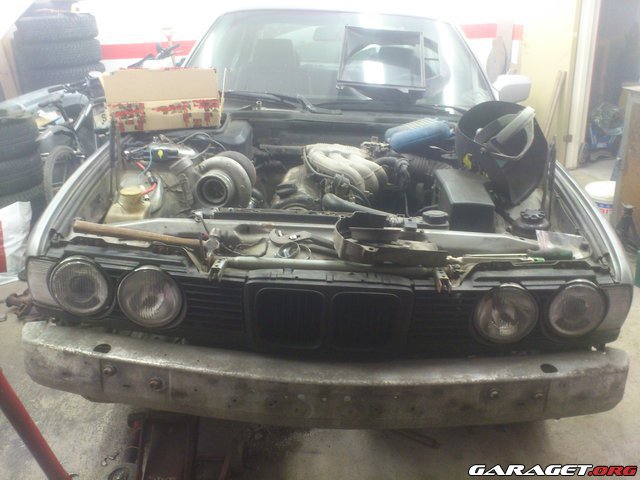

Motorn har precis åkt ur det är skönt när man får lite hjälp med såna här saker
194 Inlägg
5 september 2013

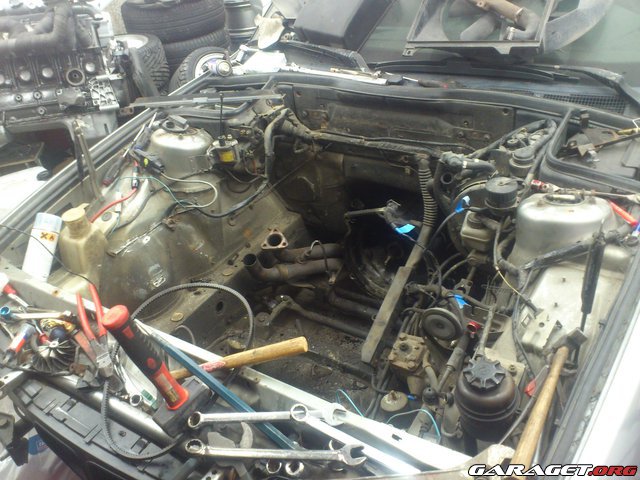

https://www1.garaget.org/gallery/images/173/172156/172156-0c36ed32fbf482754a043c1ff4439ecf.jpg
Hm jag är inte säker men jag tror det saknas något smile nu ska jag bara få tag i en bilkärra så att jag kan dra iväg bilen och tvätta motor rummet och sedan måla det men har svårt att bestämma mig för vilken färg jag ska ha tänkte fråga er som läser om det nu är några som gör det jag har tänkt på är antingen den färgen som är nu svart eller någon slags grå några förslag? smile

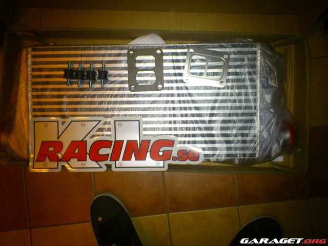

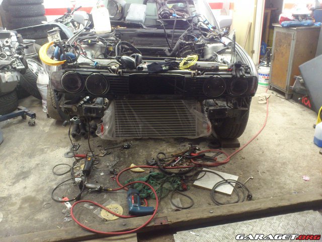

https://www1.garaget.org/gallery/images/173/172156/172156-649a0df38563e814e4f218c58e1f143b.jpg
Nu har man fått hem ett fint paket men en 600*300 3" intercooler samt packning och fläns så jag kan byta från t3 till t4 på grenröret och några kuddar till ic,n
https://www1.garaget.org/gallery/images/173/172156/172156-7b3639631be8965e63af1ec87f56d519.jpg
Ic,n sitter för inpassning det ser riktigt bra ut men den måste upp mer på vänster sida men det fr jag ta imorn när man är hemma
https://www1.garaget.org/gallery/images/173/172156/172156-ad4a1a484fa66b961e27e5bea1ae3a3e.jpg
Hmm den passar inte hoppas bara den gör det när ic,n är helt på plats smile

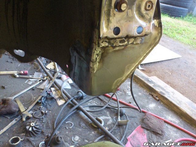

https://www1.garaget.org/gallery/images/173/172156/172156-3a00cacdfa897265d157d5b1cc250fcf.jpg

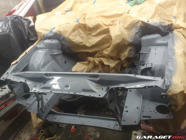

Det var ett tag sen nu men det har inte hänt så speciellt mycket har rostlagat lite och slipat bort rost i motor rummet men fan vad svårt det är att bli nöjd när jag äntligen var nöjd och tvättade av allt så hittade man lite mer rost och så fortsatte det 2 dagar men sen så vart jag nöjd
https://www1.garaget.org/gallery/images/173/172156/172156-b9aea2fafa55f1f09ab334036517dd09.jpg
det är skönt att slå in sina egna julklappar då får man iallafall vad man vill ha.  Nu är allt maskerat och klart och det gula är rost skydd

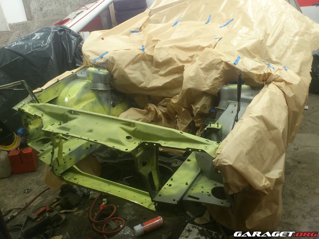

https://www1.garaget.org/gallery/images/173/172156/172156-2a37a61709a2bc55274b206fa3299802.jpg
Nu börjar det äntligen se bättre har precis grundat allt så nu ska det bara väntas på bättre väder förhoppningsvis nångång i veckan så ska bilen rullas ut och målas klart och färgen jag har valt är nån slags mörk grå men tyvärr har jag ingen bild på färgen men det får ni se när allt är klart

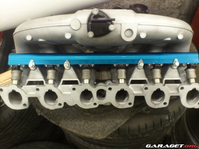

Sen har jag även fått lite paketsom innehöll en fuelrail en 60mm wg samt en btr och allt vart i blått men det har jag inte heller lyckats få på bild men även det kommer sen fick jag även tag på ett par 660cc spridare det var allt för idag hoppas det gillas smile
