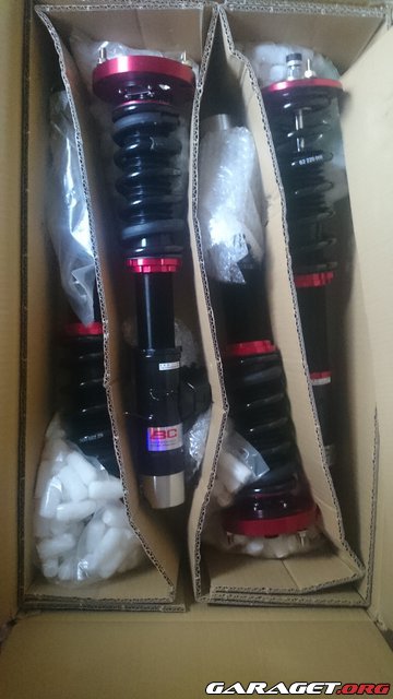

Sen har jag även fått hem ett par bc v1 coils så nu lär bilen ligga fint på vägen

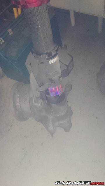

Jag har hunnit få coilsen svetsade på spindlarna men dock inte svetsat om fästet till oken så om någon känner eller vet någon som kan svetsa till ett bra pris får gärna tipsa gärna i sörmlandhttps://www1.garaget.org/gallery/images/173/172156/172156-1eaca45faa218e297176e834c5d26fd3.jpg

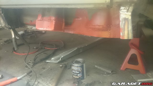

Har fått klart vänster sida bak har även lyckats göra ett domkraftsfäste som jag hoppas funkar som det skahttps://www1.garaget.org/gallery/images/173/172156/172156-8878e59e006162b9eb4fe2a7aec3eccc.jpg

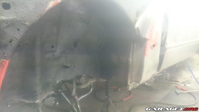

Hjulhuset vänster fram är nästan klart ska bara på med lite mer underredsmassa hade hittat några hål där jag vart tvungen att lägga igenhttps://www1.garaget.org/gallery/images/173/172156/172156-8b355e8f0eb74869253c071cf404d47f.jpg

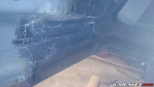

Nästan klar med golvet har letat efter en svetspunktborr men inte lyckats hitta någon, måste få bort stolt fästet då det var rost under det också får se om man blir klar med det skiten imorn och ja så långt har jag kommit änsålängehttps://www1.garaget.org/gallery/images/173/172156/172156-59072a23e74bd97a4f8674881dd4322b.jpg

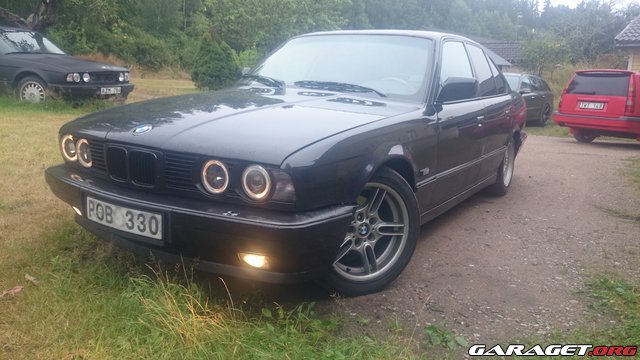

Till och börja med så vart jag med bil då jag tröttnade på att åka v70 så nu vart det ännu en e34 denna gång en 535https://www1.garaget.org/gallery/images/173/172156/172156-dbe2a8f5bd4f397a44eafa121e7fd5b4.jpg
