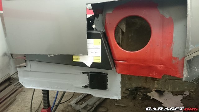

https://www1.garaget.org/gallery/images/173/172156/172156-5b77ae36805f93bf3f0b91f3276ed10d.jpg

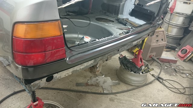

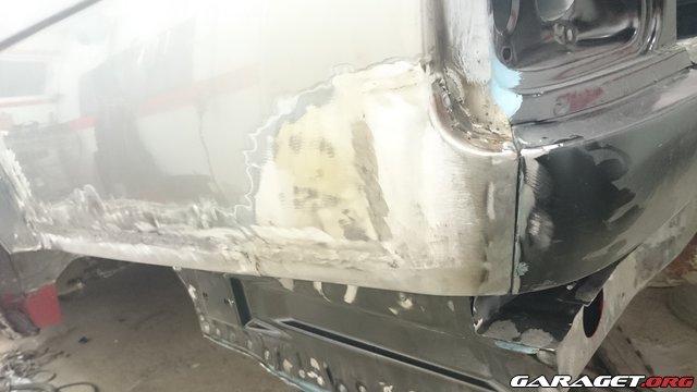

Händer lite saker men det går inte fort, har bytt den svarta plåten då jag inte orkade hålla på att krångla mer med den gamla, jag håller även på att byta den som sitter på andra sidan för tillfället, så imorn borde den sitta samt att den bakre plåten borde komma på plats, dock är det dåligt med utrymme att få dit den ordentligt.

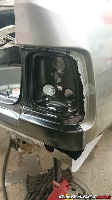

https://www1.garaget.org/gallery/images/173/172156/172156-dffa8f37a8bbbc101bf8646d160d7862.jpg

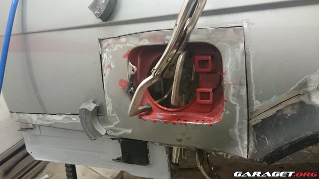

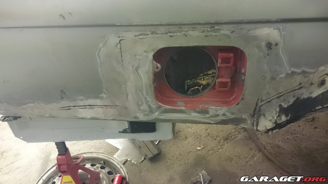

Sen har jag även provat att passa in plåten runt tanklocket vilket verkar gå sådär, den yttre plåten tog jag från en resevdelsbil och den röda delen är original, ändå hamnar den lite för långt ut, men ska försöka få dit den när jag är klar med stora biten bak.

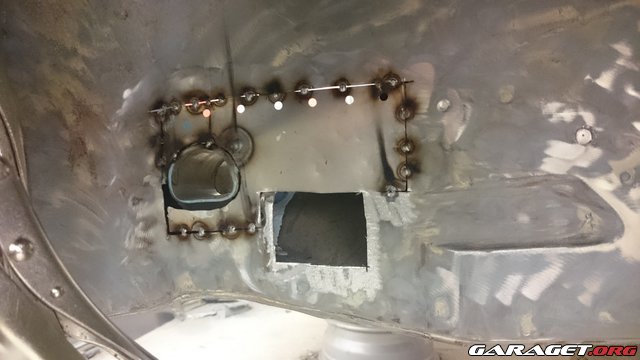

Sen var det ju självklart ytterligare ett hål i hjulhuset, dock är det original där det går igenom slangar till tanken, men det gjorde jag om eftersom den kommer in massa skit direkt i balken, så nu sitter det ett rostfritt rör igenom istället så man borde slippa rost där senare. Så ska ta ett ryck imorn och se hur långt jag kommer.

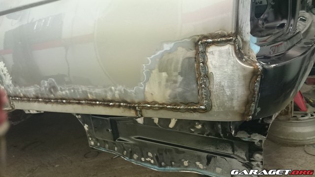

https://www1.garaget.org/gallery/images/173/172156/172156-a6b3762f4c14dc1378efd9aca55555bb.jpg
Sådär nu har jag fått ihop det på vänster sida också, vart kanske inte den snyggaste svetsen men den håller ihop.

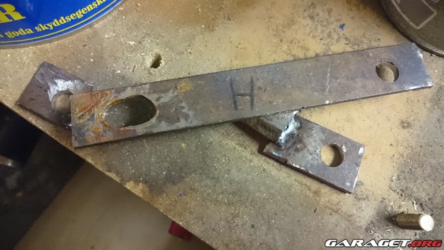

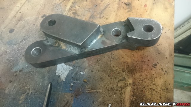

Har även lyckats göra en adapter till bromsoken, dom vart inte dom snyggaste men dom visar ju hur oken ska sitta, sen vart dom lite smala men tog vad jag hade för att göra dom, sen går det ju att bygga ut dom när dom väl ska göras i maskin, när nästa lön kommer då ska jag försöka lämna iväg allt för att få dom gjorda, så så långt har jag kommit just nu smile

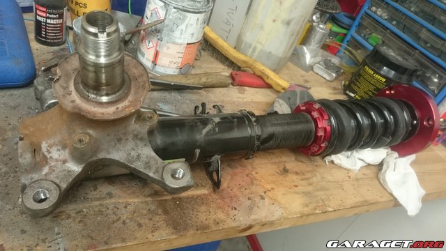

https://www1.garaget.org/gallery/images/173/172156/172156-1bad023451cf21430a4d6b96b0bb7573.jpg
Det var längesen det hände nått här, men nu blir det iallafall en liten uppdatering, har plockat av hjullagerna och lämnat iväg dämparna så ja får spindlarna blästrade sen ska det målas på med lagrena sen ska det bara skruvas fast.

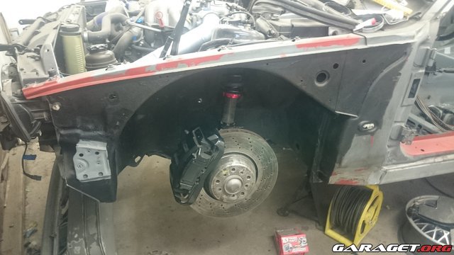

https://www1.garaget.org/gallery/images/173/172156/172156-6d538bfbd4c421a907b79995f74acb3b.jpg
Såhär ser det då ut med bromsarna provmonterade, det vart ganska fett lite kul att ha grejer ingen annan har.

Ja verkligen smile tackar det tar sig sakta men säkert smile glömde dock nämna att det är bromsar från M5 e60 med skivor på 374mm smile

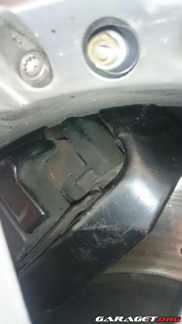

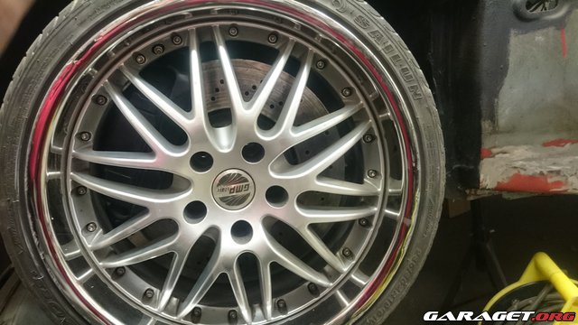

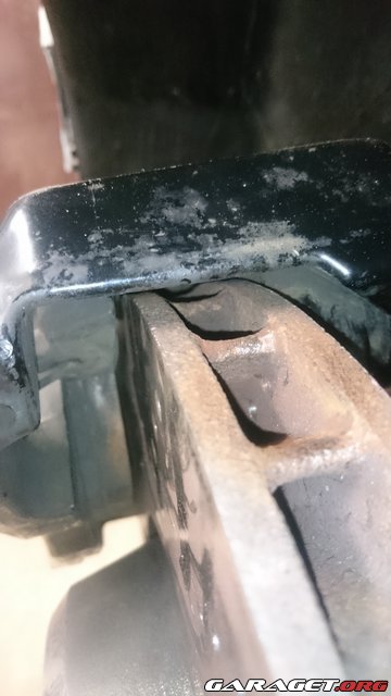

https://www1.garaget.org/gallery/images/173/172156/172156-d35937903be7a7a8ca7f48594ad49f30.jpg
Jag körde på lite i garaget i helgen monterade bromsarna borrade hål för att fästa skivan i navet, sen kom ju den där stunden när man skulle slänga på fälgarna för att se hur det blev
https://www1.garaget.org/gallery/images/173/172156/172156-08e4fe69cc6188e38f5593a1d75f065b.jpg
Tyckte inte att jag inte fick på fälgarna lika lätt som det brukar vara men det är ju inte så konstigt när adaptrarna flyttade ut oken ca en halv cm så ja skiten passade inte
https://www1.garaget.org/gallery/images/173/172156/172156-18449babf01769a3932350dc59fc836b.jpg
Ja så här ser det ut är ganska långt ut gemfört med dom 3mm jag ville ha, dock hoppas jag att det löser sig i slutet av påskhelgen då jag hoppas att han kan modda dom, sen kom jag på en rolig idé med färg till oken, hade tänkt eloxera dom röda dock sket det sig också då det inte blir bra resultat på gjutgods , sen var ju även tanke att jag skulle få fortsätta svetsa lite också men även det sket sig, bytte till en ny promenad flaska men sen när jag väl skulle börja Ja då var ju flaskan inte påfylld, dock har jag vart och bytt den så nu väntar jag på nästa ryck, jävla skit helg smile
