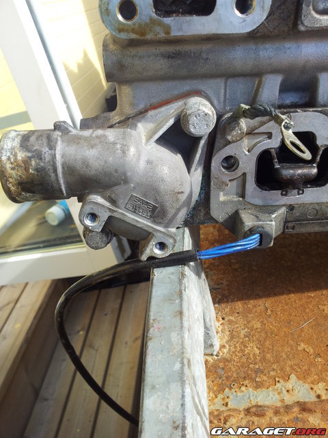

Hittar inte vart jordkabeln från toppen, på insugssidan ska fästas?

Hittar inte vart jordkabeln från toppen, på insugssidan ska fästas? Detta är min Saab 900 2,0T
Den är drygt 5cm lång med 2öglor på vardera sida, bifogar bild!
Brottom!! cool
https://www1.garaget.org/gallery/images/15/14981/14981-a742c5a6a9b3fdc7ca59c1f66348f2ff.jpg
jordfläta.. Hjälp NGN??

Ska den inte sitta mellan 1ans och 2ans rör på insuget? smile

Ingen aning vad det är för bil. men den ska inte sitta i karossen?..
Saab 900 2,0T 95:a lol sry!
Den när inte dit :S

för de första, ta bort förvärmingen, den plattan som sitter där vid toppen, sen så får du fixa kortare bultar, och flätan ska sitta bakom bulten mot insuget bara för förvärmingen, men den är inte bra o ha, ta bort skiten! wink

Jepp, väck med förvärmningen, de lilla problem som kalla dagar ger är inte värt strypningen varje dag som den gör.
Eftersom värmeplattan sitter med en extra packning så tyckte saab att insuget behövde en jordning till. Men bultarna som är genomgående borde räcka till ändå tycker man. Så den borde man nästan kunna klara sig utan. om de inte var nå typ gummi emellan som på inviduella spjällhus, men det har du ju inte sibbson.
