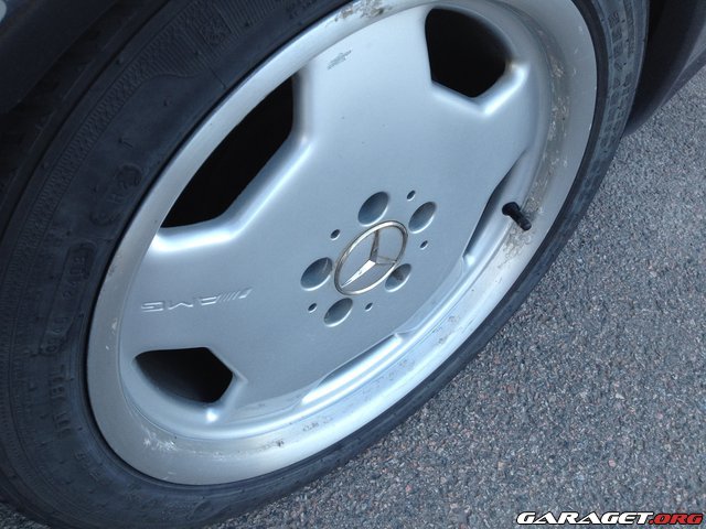

Jo, mina fälgar på Mercan har några konstiga märken på kanten som en gång i tiden varit polerad, riktigt stiligt i mitt tycke. Jag vill nu återfå glasen, men är lite osäker på hur jag ska göra (slippapper, polermedel osv).
Vad jag kan se så verkar det som att kanten är polerad och sen klarlackad, syns kanske på bilden nedan.
Tacksam för de tips och förslag jag får.
/Simon

vinkel harry med lamellskiva är din bäste vän
15 Inlägg
8 april 2012
Så såg mina fälgar också ut innan smile. Jag tog färgborttagningsmedel och fick bort klarlacken helt, därefter våtslipade jag och polerade jag upp fälgkanterna med autosol smile.
// V
Ja de är klart, färgborttagning måste ju vara de smidigaste. Va använde du för slippapper då?

Ahh, absolut! Hm, jag själv började på 800 o sen 1200, avslutade med 2000. smile

Okej! Sitter bara och grunnar över att de kommer ta sån tid att slipa!
