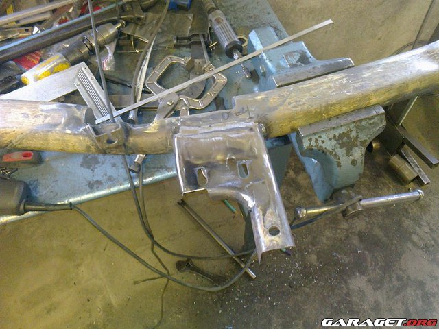

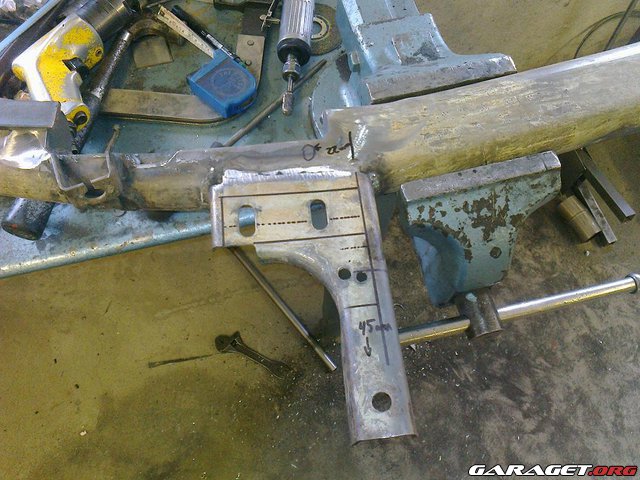

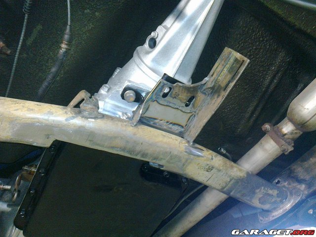

Original växellåds- och handbromsfäste ska nu modifieras. Tanken är att…
https://www1.garaget.org/gallery/images/173/172487/172487-49079279107c60ca3596e894b631c0a4.jpg
…flytta fram biten med de avlånga hålen 45mm och att…
https://www1.garaget.org/gallery/images/173/172487/172487-53f4027fa3b0290cb95e33d4af180acd.jpg
…lägga en 5mm plåt i dess ställe smile

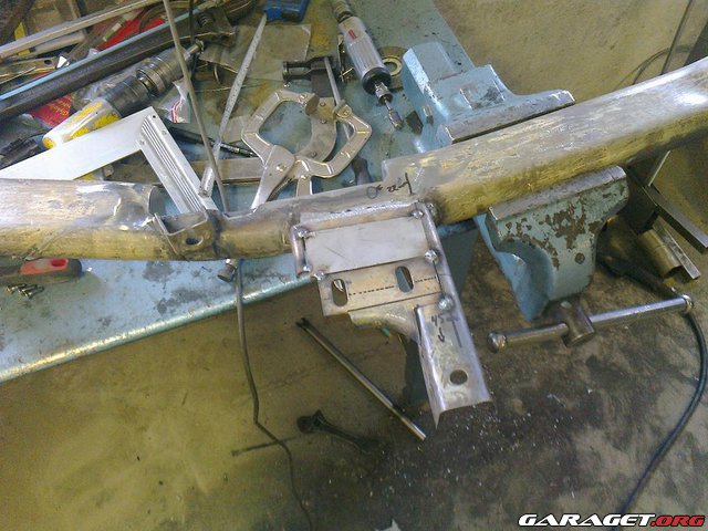

https://www1.garaget.org/gallery/images/173/172487/172487-ae3c38a79744fddd0273d9152bf474c1.jpg

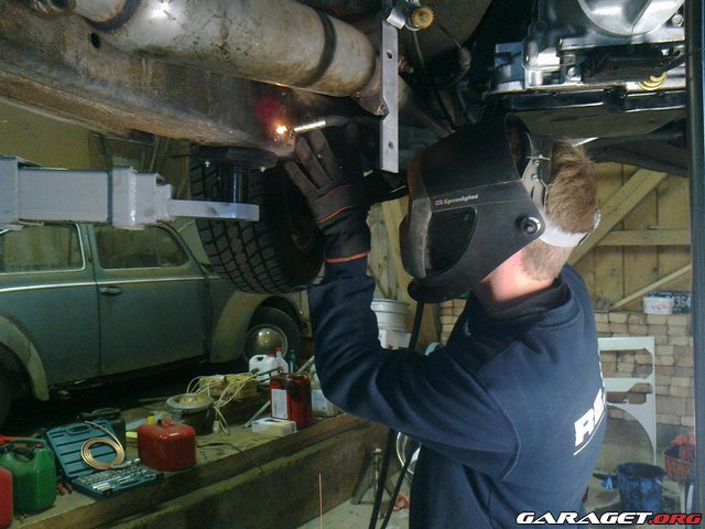

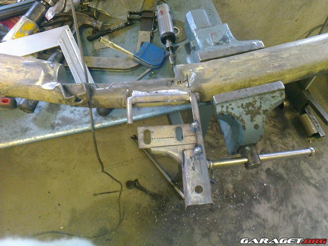

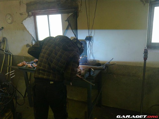

Som vanligt är det min grabb Andreas som svetsar…
https://www1.garaget.org/gallery/images/173/172487/172487-c64e5bc077ff916c69de7d5dfe3fc1d3.jpg
…och som vanligt blir hans svetsar snygga cool !
https://www1.garaget.org/gallery/images/173/172487/172487-c49646dc6c6f3cce214db8055bb455f9.jpg
Vid kontroll ser allt ut att sitta som en smäck tongue !!

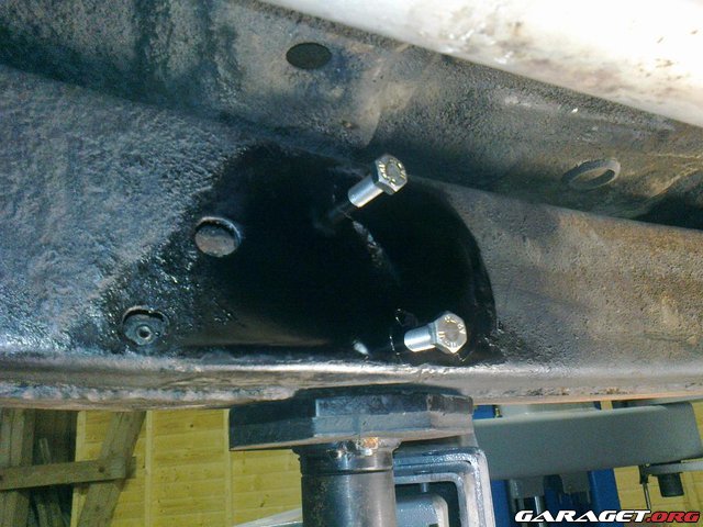

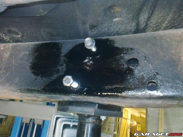

Återstår bara att fästa in balken i ramen. Jag slipar plåtrent två av hålen där jag tänker fästa en svetsbult.
Men eftersom Andreas åker till en kompis och jag helst inte vill svetsa själv, får jag ägna mig åt lite annat:
https://www1.garaget.org/gallery/images/173/172487/172487-f80d9e7de84dedab412a8e115f1f0d61.jpg

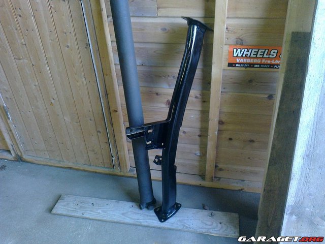

Växellådsbalken lackas smile
https://www1.garaget.org/gallery/images/173/172487/172487-e3914952d084fdbbc0b2c20d5915dd84.jpg
Momentomvandlaren dras fast och likaså täckplåten.

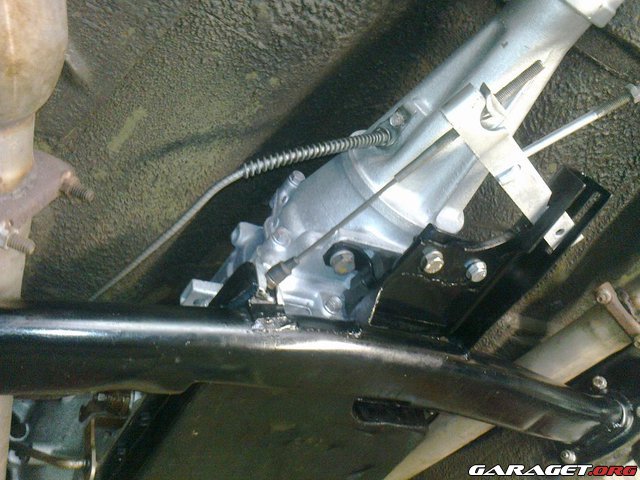

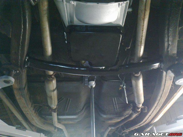

Alla övriga rör och bultar dras fast och sist på kvällen blir det lite ”torrmontering” av den nylackade balken:
https://www1.garaget.org/gallery/images/173/172487/172487-fff42712658f6f9e637d8b739356e861.jpg
https://www1.garaget.org/gallery/images/173/172487/172487-559153f6f45b00ccfd10a24cf6723ce3.jpg
Det är nu bara kardanstång, handbroms- och hastighetmätarprylarna som ännu inte kommit på plats.
Ikväll ska svetsbultarna i ramen och allt undertill ska då vara färdigt – SO STAY TUNED! big_smile

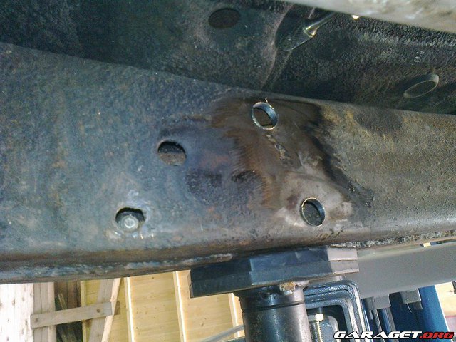

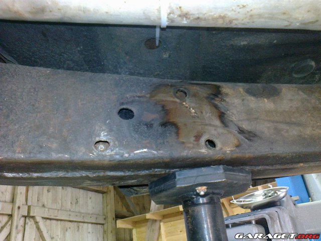

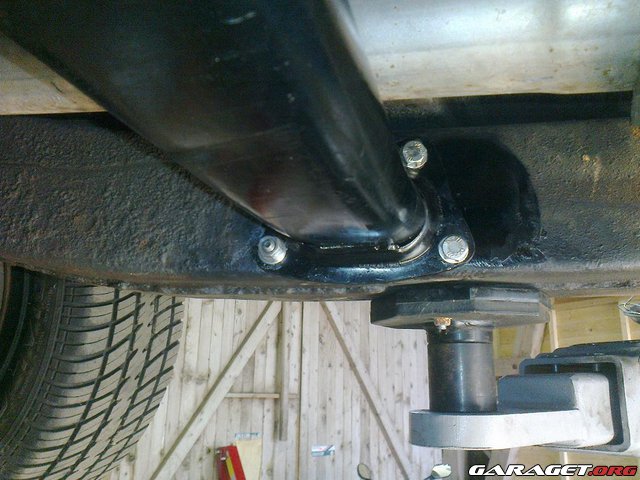

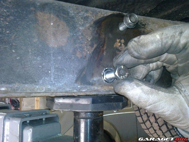

Idag blev det sista (?) arbetet med att fästa växellådan genomfört:
https://www1.garaget.org/gallery/images/173/172487/172487-b94ae81d94040f59fb6568595831579d.jpg

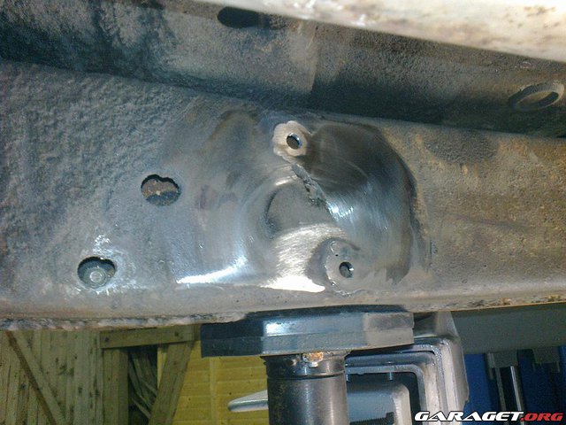

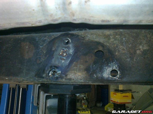

På förarsidan fanns det redan en originalbult, och lat som man är så valde jag att låta den vara kvar, men i nederkant finns endast ett tomt hål som…
https://www1.garaget.org/gallery/images/173/172487/172487-c121cde33c142c0d133e6cb273681543.jpg

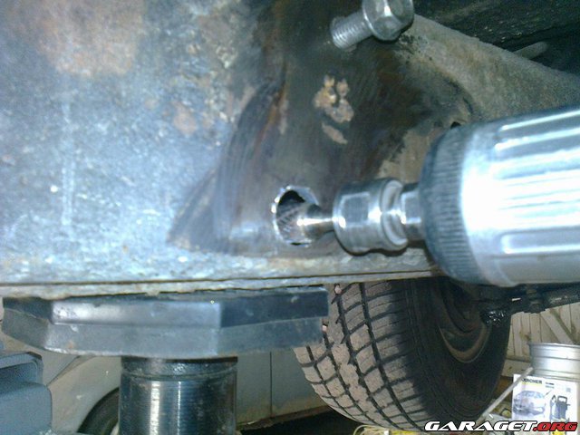

…som jag förstorar med en dremmel tills jag…
https://www1.garaget.org/gallery/images/173/172487/172487-61d2e7c0afaccb5ae2552759fbe5e6b6.jpg
…får plats med en M10-mutter i hålet smile

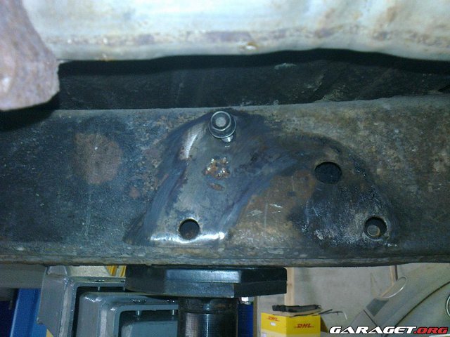

https://www1.garaget.org/gallery/images/173/172487/172487-a99dd21c1c49c6e859ce557244dee65d.jpg
Andreas skrider till verket och bränner fast muttern tongue
https://www1.garaget.org/gallery/images/173/172487/172487-8c6f6654366ab18142ce80012cba7fea.jpg
Färdig big_smile !

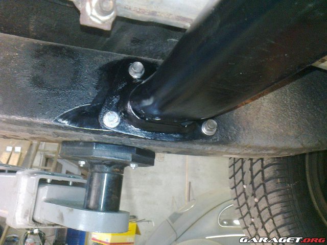

Samma operation genomförs på passagerarsidan:
https://www1.garaget.org/gallery/images/173/172487/172487-32b66ab843b5d2391b17e4d737eca191.jpg
Jag är glad att jag inte gav mig på översta hålet på andra sidan också – det var grymt svårt att komma åt hmm
https://www1.garaget.org/gallery/images/173/172487/172487-1c1433960a0405813d7113a613e8cdea.jpg
…men så här blev det till slut smile
https://www1.garaget.org/gallery/images/173/172487/172487-935a3d4329d99671f7c430c5d22adcf2.jpg
https://www1.garaget.org/gallery/images/173/172487/172487-e614d358388be07fa79e85f27c1c8fb0.jpg
Kommer balken att passa, eller måste hålen förstoras?
https://www1.garaget.org/gallery/images/173/172487/172487-6a337a4c66315317a234d61150e1dd4b.jpg
Efter lite justering passar den fint både på passagerarsidan…
https://www1.garaget.org/gallery/images/173/172487/172487-b188ecd396ec4c111e91d729a279f344.jpg
…och förarsidan smile

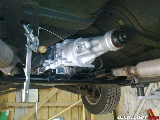

https://www1.garaget.org/gallery/images/173/172487/172487-33f78f141cdedbd3aa895b5e67a9722f.jpg
Lådan skruvas fast, hastighetsmätarwire och handbromsmekanik likaså

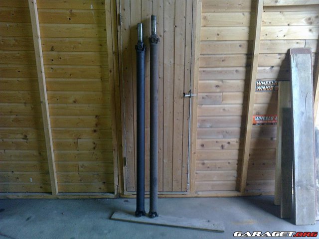

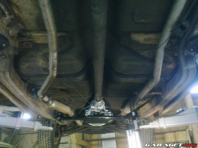

Nu är det dags att återmontera kardanaxeln, och eftersom lådan sitter längre bak än original så måste väl även kardanen vara kortare?
https://www1.garaget.org/gallery/images/173/172487/172487-9edc294f5b53c916996ea5dfb18aad2a.jpg
Jodå, mycket riktigt – originalkardanen till höger är längre wink
https://www1.garaget.org/gallery/images/173/172487/172487-5d89cae1c86c4109f8bc302614f7d45f.jpg
Så var det hela färdigt under bilen!

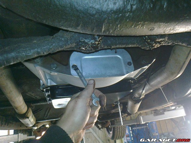

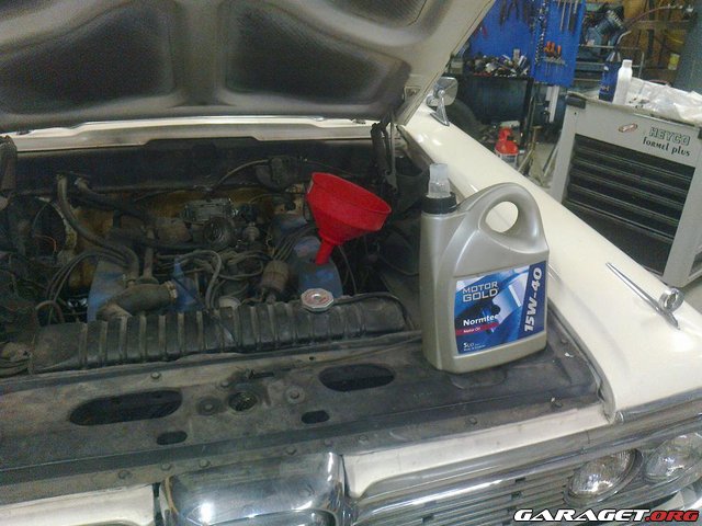

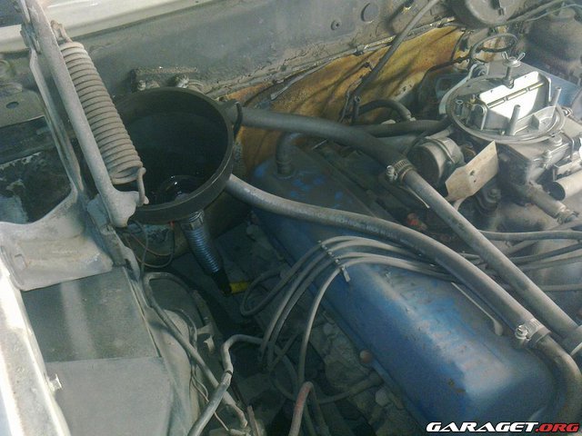

Oljan byts på motorn
https://www1.garaget.org/gallery/images/173/172487/172487-8491f7a5c09d68e9241703cbe4a541d2.jpg
Olja fylls på växellådan
Jag drar runt motorn på startmotorn med automaten i P-läge för att se om oljenivån sjunker på stickan, men kan inte se att det sjunker alls. Troligtvis är det alldeles för lågt varvtal – men motorn tokvägrar att tända efter att ha stått ostartad under 5 år, så det blir att undersöka felet i morgon so stay tuned! cool

Olja från gekås big_smile
slappt&fint
376 Inlägg
8 maj 2012
#219
du ska inte ha parken i när du fyller på olja måste vara neutral annars så rullar bilen framåt för dig
Självlärd
3 083 Inlägg
8 maj 2012
#220
När brorsan hade haft sin låda på lagning och fick tillbaka den, monterade den och fyllde på olja så skar den igen efter nån vecka. Då fick han reda på att bilen skulle vara igång när man fyllde på olja. Detta var förvisso en oldsmobile cutlass
