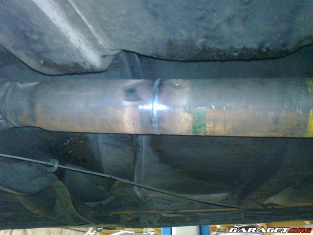

Kardanstång kortad 15mm

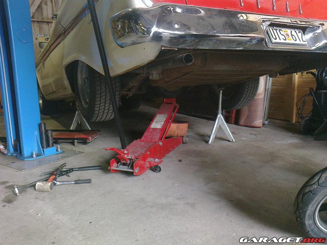

Kanske behövs ljuddämpare här?! tongue

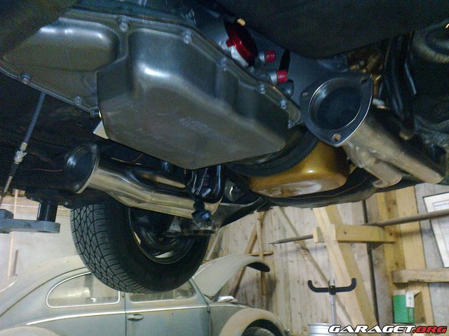

Avgasbygge i rostfritt påbörjat smile

Kanske har missat något, men...varför kortade ni kardanstången? smile

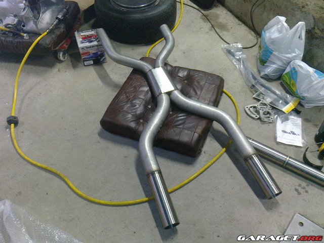

Piporna är 3 tums som avsmalnar till 2,5 tum efter krysset och ända bak smile
Kardanen blev för lång och 'slog i botten' eftersom den nya lådan var någon cm längre än den som satt monterade tidigare - och man vill ju gärna ha lite spel för rörelser som kan uppstå i kraftöverföringen plus det att bakaxeln måste kunna ha fri fjädringsväg wink

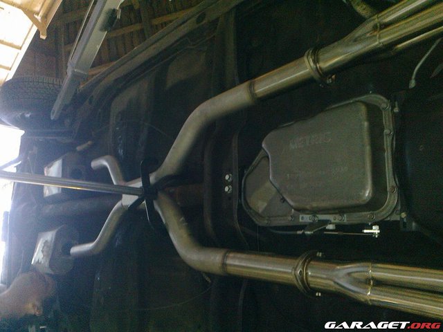

https://www1.garaget.org/gallery/images/173/172487/172487-8450a20283e2a1523a1042c86b107ab7.jpg
Avgasbygget på Oldsen fortskrider smile

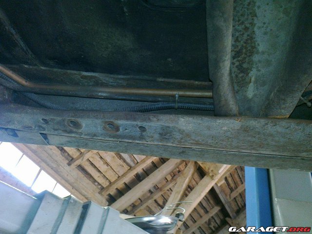

https://www1.garaget.org/gallery/images/173/172487/172487-ef2b7f30aae15686a2d18d59145881dc.jpg
Växellådsbalken måste till exempel flyttas bakåt - vilket bland annat leder till att handbromslänkaget måste byggas om...
Men, sannolikt hade det varit bolt-on på -67 eller nyare, det är åtminstone vad vi gissar neutral ...

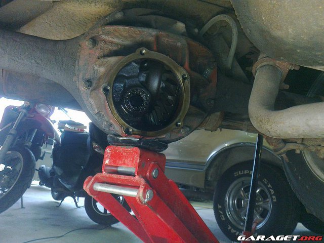

Men eftersom min polare har sin Oldsmobile på lyften tvingas jag krypa under bilen på gammalt klassiskt vis hmm :

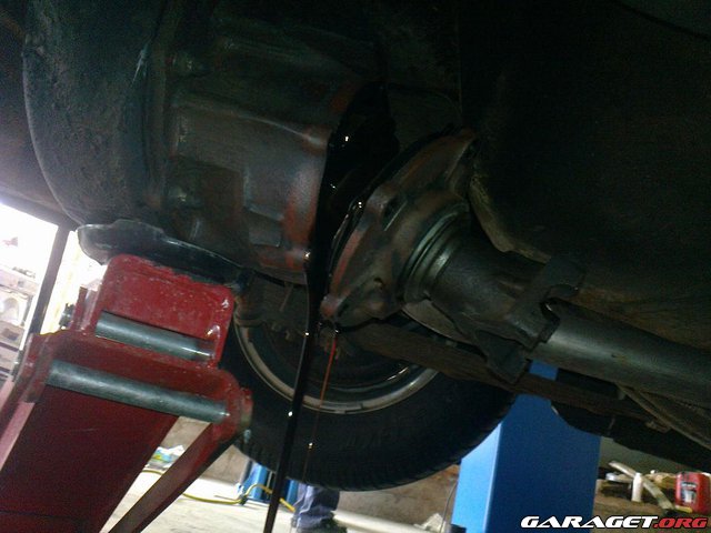

https://www1.garaget.org/gallery/images/173/172487/172487-495b94b64393f1b70f2e6a8845c50d9f.jpg
https://www1.garaget.org/gallery/images/173/172487/172487-44b4f2b2fb263eb19e9265587331fe52.jpg

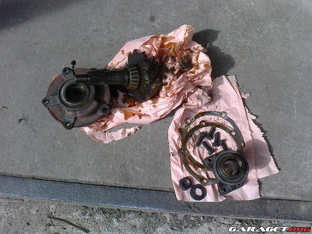

Jag delar diffhuset på bakaxeln för att få loss pinjongen
https://www1.garaget.org/gallery/images/173/172487/172487-d39debc401dfcc25b2a4d3d27efbed1c.jpg
https://www1.garaget.org/gallery/images/173/172487/172487-24fa37cec859afc730c0cef94a64f96a.jpg
Här ligger härligheten utspridd för rengöring smile

Lyfta bilen med bara domkraft och sedan krypa in under den? Det är ajabajja!

#174
Haha, tänkte precis skriva det samma.
Du måste vara rädd om dig, vi vill ju inte förlora den bästa tråden här på Garaget. wink lol

Nämen vadå? Jag satte ju dit pallpockar innan jag kröp under ju wink

Pics or lies! wink
big_smile
Det hoppas jag. Men man såg inga pallbockar på bilderna wink

Pics or lies! wink

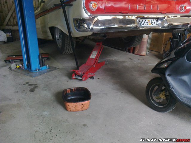

https://www1.garaget.org/gallery/images/173/172487/172487-11e9ee4af396b1b4c2312a7854826c69.jpg
tongue

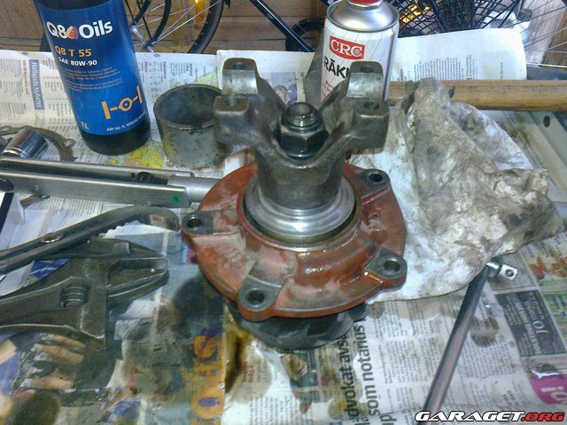

Har även dammat av verkstadshanboken jag köpte på eBay för några år sedan:
https://www1.garaget.org/gallery/images/173/172487/172487-7a88ea5bb4a433895156ad3f84109b17.jpg
https://www1.garaget.org/gallery/images/173/172487/172487-cdc26b073d2719cd3cfde797e332bb8a.jpg
https://www1.garaget.org/gallery/images/173/172487/172487-a6b772b0921d6584f3166638b34b6260.jpg
Det visar sig att mina jänkebils-polare misslett mig när det gäller yoken … det sitter inga ’krossbultar’ på en Fordaxel utan istället sitter där shims wink Alltså kan man (ska man) dra ut bulten på yoken så hårt det bara går … minst 175 ft-lbs = 238 Nm tongue

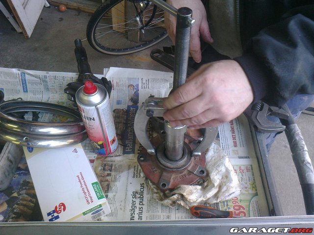

https://www1.garaget.org/gallery/images/173/172487/172487-d776a6ca907ef7568f1f5310b02634df.jpg
Gamla packboxen pressas ut

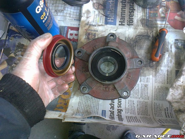

https://www1.garaget.org/gallery/images/173/172487/172487-cae54b91b20f3bf907e076b09f176fa5.jpg
Efter rengöring och smörjning med ny olja är det dags att sätta dit den nya packboxen…

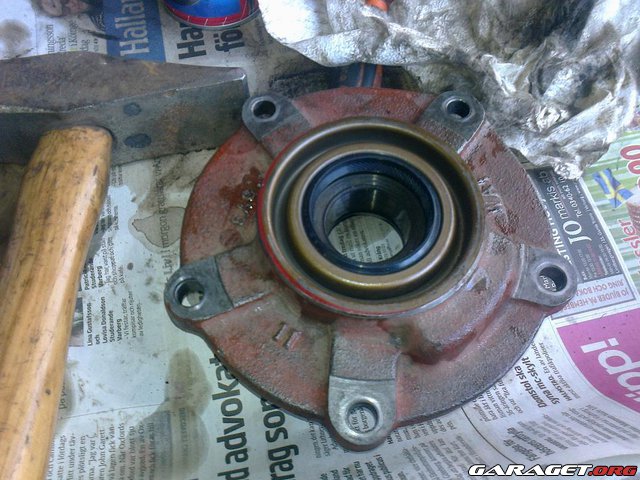

https://www1.garaget.org/gallery/images/173/172487/172487-c46d606bc5ca6a6f218aa2214002be25.jpg
…som relativt enkelt knackas på plats smile
