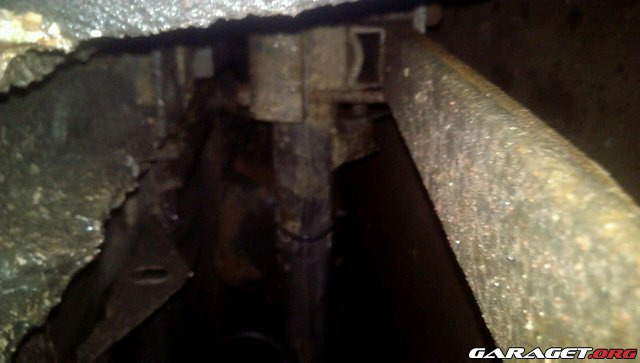

jag va ut å försökte få en bild men det va inte det lättaste när han fortfarande stog på backen men såhär ser min klossning ut
https://www1.garaget.org/gallery/images/87/86368/86368-de8195516d5ccc5d3c146773ec00ae02.jpg

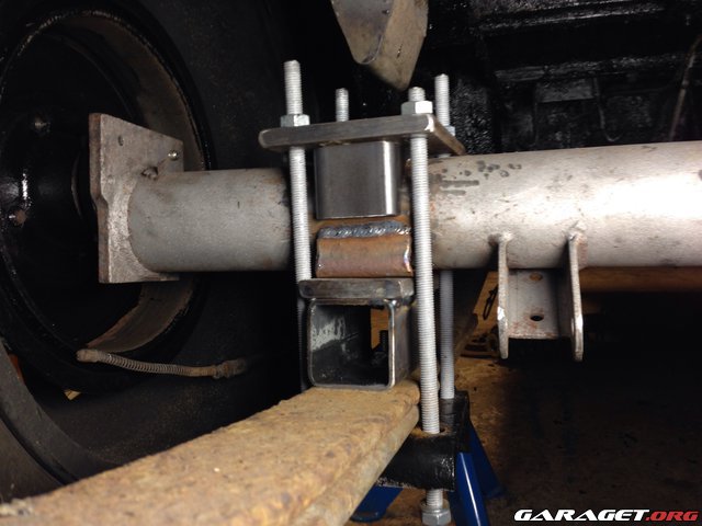

https://www1.garaget.org/gallery/images/18/17210/17210-28b9e315630b0a936e949cca3f746fbf.jpg
Nu är den 60mm klossar bak

https://www1.garaget.org/gallery/images/18/17210/17210-6b14b97741ab24f859659fccccea35cd.jpg
Så här ser klossningen ut. Dock inte färdigt. Ska svetsa lock till klossen. Sen ska överhalvan svetsas fast i plattan ovanför.
Jag tycker jag får klossa väldigt mycket för att det ska hända något. Ändå tycker jag den är rätt hög nu me.
Jag vill kunna köra med min lilla husvagn efter caddyn, men är rädd att husvagnen ska ta i marken. Vill kunna flytta upp draget på caddyn på något sätt. Någon som har någon bra och säker ide hur jag ska göra?
