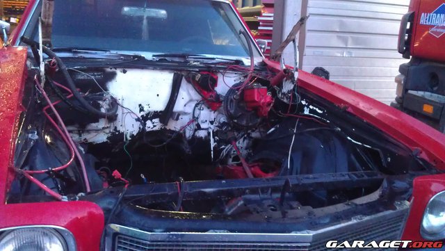

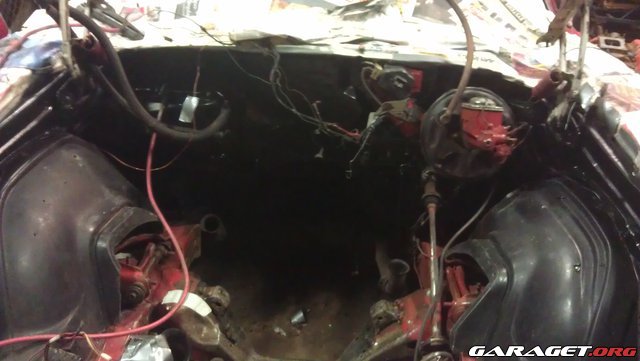

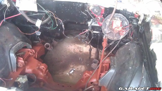

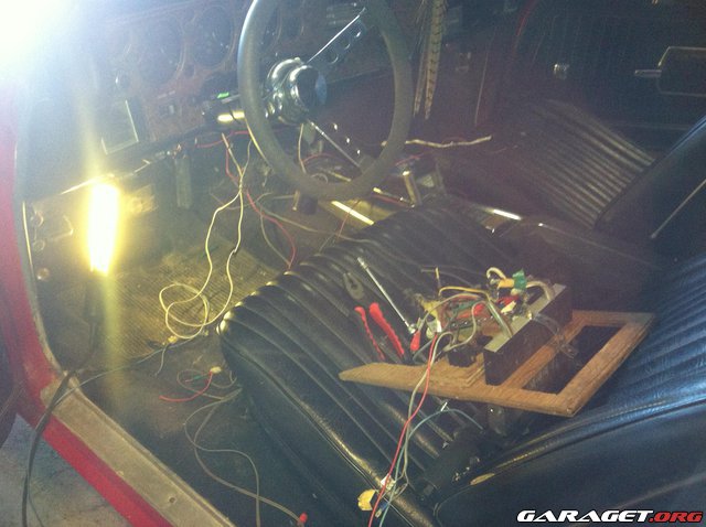

Nu har grabbarna fixat elen i bilen och tagit bort de 10000 miljoner kablar som inte gick till något wink
https://www1.garaget.org/gallery/images/179/178073/178073-217f09a4030c95eb5404573dc5ab3a65.jpg

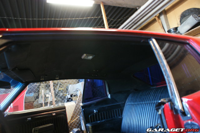

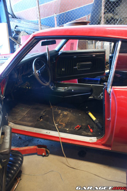

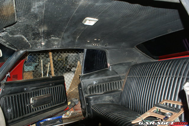

...& jag fortsatte med inredningen, nu gav jag mig på taket i bilen som var fullt med mögel. Fick ett tips från en tjej att filmjölk skulle vara effektivt mot mögel så gav det en chans eftersom jag helst vill slippa byta innertaket. Fungerade faktiskt riktigt bra, kört med det en gång nu och mycket försvann redan då så ska prova en omgång till och se om det gör skillnad smile
https://www1.garaget.org/gallery/images/179/178073/178073-8055b246ef85bf11e4833a15e1453268.jpg
Sedan åkte stolarna ur för att jag skulle kunna komma åt bättre smile
https://www1.garaget.org/gallery/images/179/178073/178073-60e8148124eeb1bb538cd33ab619466b.jpg
Bakre delen av taket gnuggat med filmjölk... wink
https://www1.garaget.org/gallery/images/179/178073/178073-c3553fedc665e705b82c62dad71f5e83.jpg
Efter smile
https://www1.garaget.org/gallery/images/179/178073/178073-4c6327126f849f0dcc0c44871c6fc937.jpg

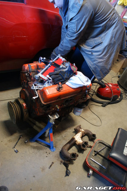

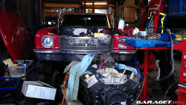

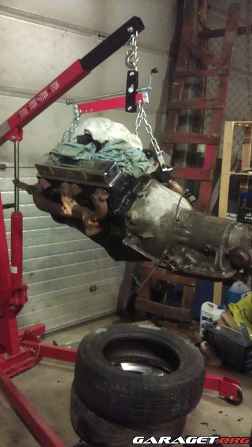

Samtidigt började Phille och och Tias skruva av grenrören från 400an för att kunna sätta dom på 350in till besiktningen...
https://www1.garaget.org/gallery/images/179/178073/178073-13a75e4492083b9708537f7a9cd0df49.jpg

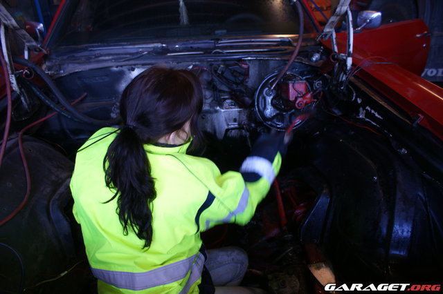

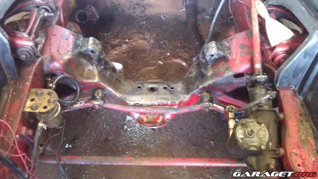

Idag satte jag igång med att rengöra motorrummet! Blir att fortsätta med det de närmsta dagarna samt måla om motorrummet.. sedan kan vi skicka i nya motorn big_smile
https://www1.garaget.org/gallery/images/179/178073/178073-29dd5203d6bce60f524dc4440a320f9b.jpg

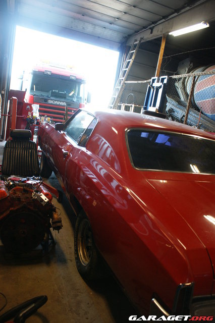

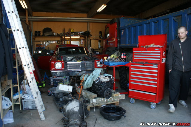

Gott om plats (;
https://www1.garaget.org/gallery/images/179/178073/178073-d9f856f1c8b8dcf6fadb8ace5c73bfff.jpg
Längtar ut...
https://www1.garaget.org/gallery/images/179/178073/178073-56c26fdd75e4b418c6f25af10353f187.jpg

Uppdaterar lite nu från det jag gjorde igår!
Fortsatte några timmar i min ensamhet på em att skrubba motorutrummet med diskborste, rotborste, svamp och en jävla massa avfettning, använde mig även av spackelspadar som var väldigt effektiva mot de 5cm olje-grus-alltmöjligt smutslagrena smile
https://www1.garaget.org/gallery/images/179/178073/178073-4835aab9fc4a02b4f2132fb1d7501225.jpg
Gott om plats för lilla mig (;
Ren & fin efter...
https://www1.garaget.org/gallery/images/179/178073/178073-c0e18618643cb7399e34803a0b30365c.jpg

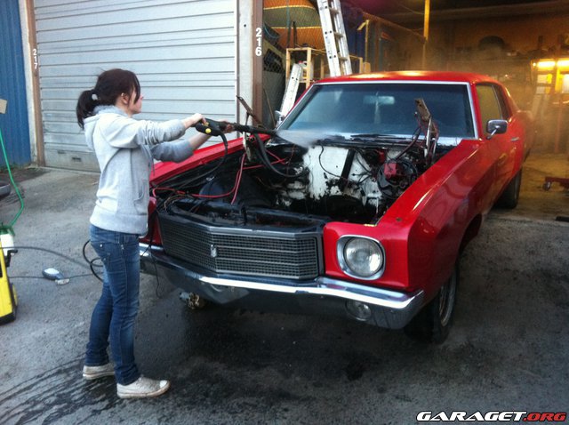

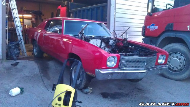

Senare på kvällen insåg jag att jag aldrig skulle få rent skiten helt utan högtryck så fick bli att flytta om allt i garaget så vi fick ut bilen och kunde spola av den smile
https://www1.garaget.org/gallery/images/179/178073/178073-a3706d6d8ea0c3c31315b54f65f57109.jpg

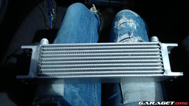

Spontan köpte även en oljekylare, billigt (;
https://www1.garaget.org/gallery/images/179/178073/178073-0132b34cfc7ec33216f09ccc73cbdcb0.jpg
Som sagt lite pyssel kvar innan motorn kan skickas i men snart så! & tack för alla härliga kommentarer!! Uppskattas verkligen=)

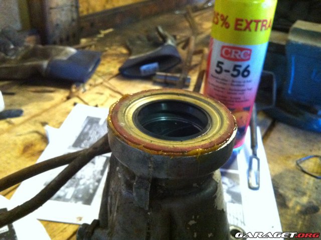

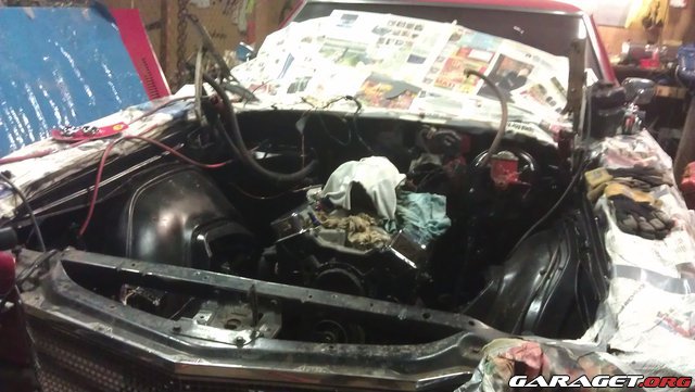

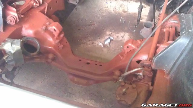

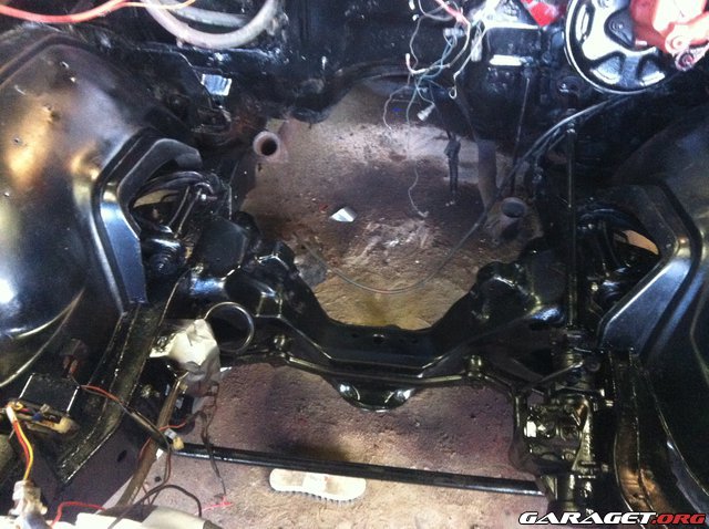

Nu börjar det äntligen hända grejjer igen... Beställt nytt tändsystem och generator som ska komma nästa vecka. Köpte även en ny packning till den utgående axeln på växellådan häromdagen och har äntligen fått hem mitt shiftkit från Lövén racing smile Även bokat besiktningstid i juni, så det blir lite press på det hela. Igår fixade jag till det sista i motorutrymmet:
Prime:a ramen
https://www1.garaget.org/gallery/images/179/178073/178073-f63e299fe6d4d79ec4d56d41713511da.jpg
https://www1.garaget.org/gallery/images/179/178073/178073-71b438698fc9def228655ca3e8144cdd.jpg

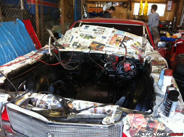

Fick sedan bli svart!
https://www1.garaget.org/gallery/images/179/178073/178073-969058635648bea248f6094c7595b586.jpg
Resultatet...får duga tills i vinter smile
https://www1.garaget.org/gallery/images/179/178073/178073-1b42e0ebb66ee4e24f21efd6a90ca141.jpg

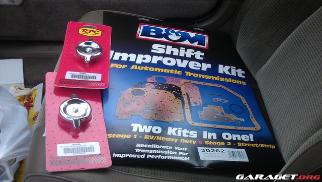

Shiftkitet som ska i imorgon.
https://www1.garaget.org/gallery/images/179/178073/178073-0525b57b89a7903afa4c24c7d9fd9512.jpg

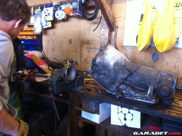

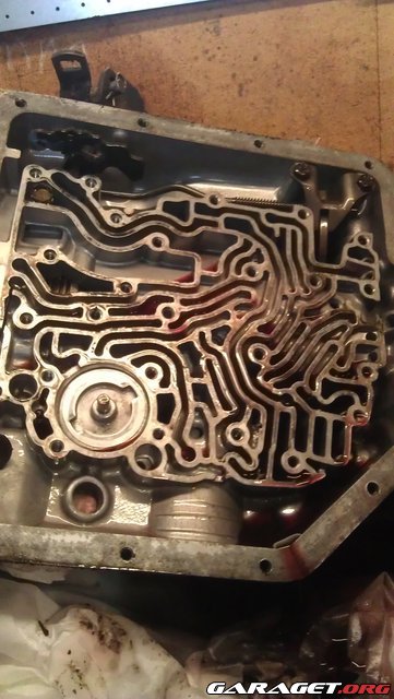

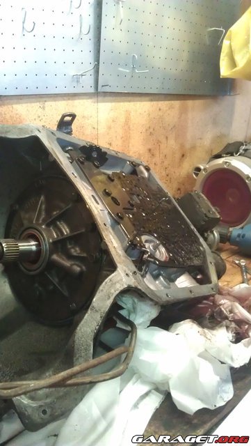

Shift kit montering smile
https://www1.garaget.org/gallery/images/179/178073/178073-1db86309a4c18a3a60cc392c432602d3.jpg
Jävla labyrint, hur fan kom man på det här från början?? Sjukt!tongue Men nu är det äntligen på plats iaf smile

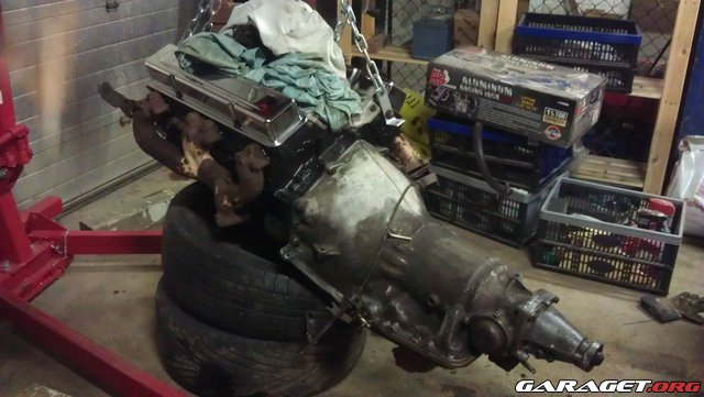

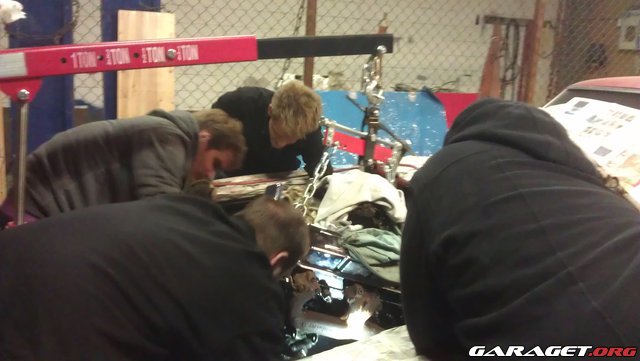

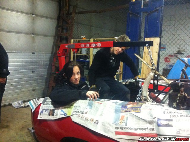

Kan nu glatt meddela att min cheva numera har en motor! DOCK var besvikelsen stor när jag såg tomrummet som var kvar trots att motorn nu var i ;( Hoppas allt omkring fyller ut lite, annars blir jag banne mig tvungen att köpa en BB! Kommer inte öppna huven för någon i sommar iaf haha! wink
Planen var att grabbarna skulle fixa i motorn under fredagskvällen eftersom jag jobbade... men det blev såklart inte gjort utan fick bli garaget efter jobbet kl.12 på kvällen då vi blev hela 5 st som hjälptes åt att smacka dit motorn istället, vilket var tur för det var lite jobb kan man säga!
https://www1.garaget.org/gallery/images/179/178073/178073-bf3006a13bede2e0658cc45f68ac7311.jpg
Motor & låda tillsammans at last..smile
https://www1.garaget.org/gallery/images/179/178073/178073-a2df23a4bec02abeeb70b485f8161c28.jpg
Kardanansvariga dr. Phil!
https://www1.garaget.org/gallery/images/179/178073/178073-8b9c36a2c805afc6288f7822df9a7bfb.jpg
