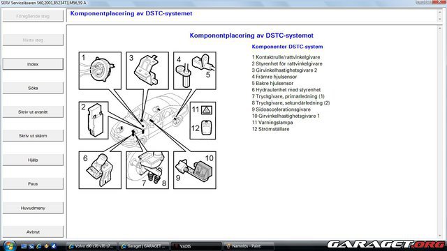

du måste mena DSTC för det som du skrev finns inte i någon volvo bil wink
du frågade inte när du ändå va på volvo och lästa av felkoderna?
den har artnr 8622413 om dom inte har bytt nr men vad jag ser på bilden så finns det 2st så vilken har du felkod på?

Tror art nmr är 8622413 om det kan stämma, Vad iaf en Givvinkelshastigshetsgivare vet ej om det var 1 eller 2 :S
