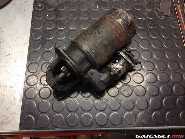

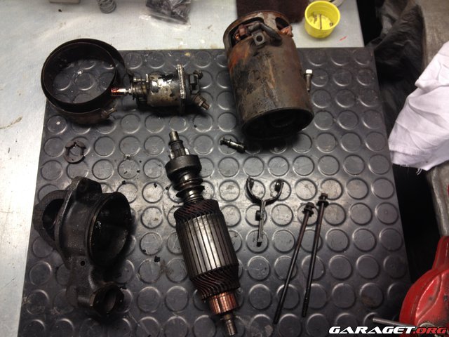

Va i verkstan i dag för att tina upp Pickupen och ladda batteriet den ska besiktigas i morgon och givetvis kunde jag inte låtabli att börja pilla på lite annat och vipps låg startmotorn till B36'an i delar för rengöring och översyn smile
https://www1.garaget.org/gallery/images/72/71525/71525-0c970b71696bab92496ecede73d4cdad.jpg
En st startmotor som behöver lite översyn och färg smile
https://www1.garaget.org/gallery/images/72/71525/71525-9efed1155779280f6d4a2db0632d5a22.jpg
Såg mycket bättre ut invändigt än utvändigt, behövs bara rengöring, lite nytt fett och färg sen ska det nog bli bra smile

Di små bebisarna behöver pysslas om! Blir bättre o bättre!

Skönt när det räcker med upp fräschning
Värre när det e sletet/sönder o ska jagas nytt

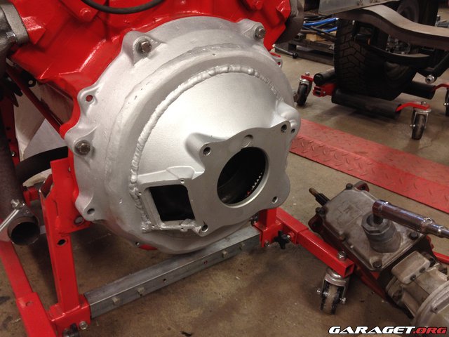

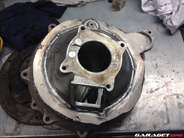

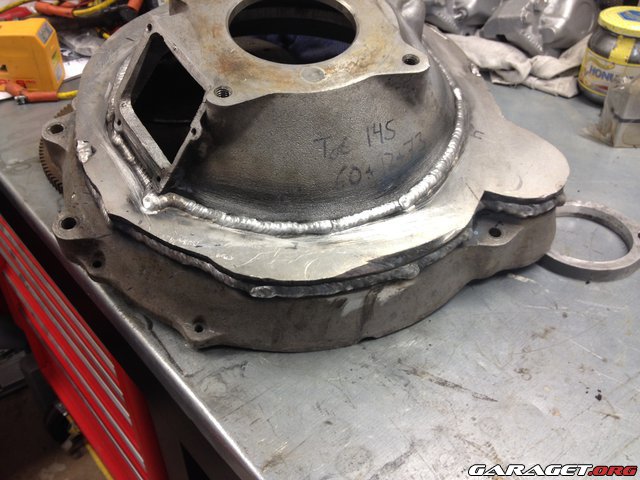

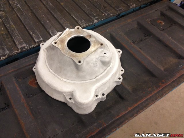

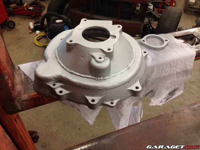

Har fått tillbaka kopplingskåpan big_smile
Tack så mycket Stene för hjälpen smile
Tog och slipade ner kanterna för att få en lite rundare och snyggare övergång, sen fick den en vända in i blästern för att få en lite skrovligare yta så att det ser ut lite åt det gjutna hållet smile
https://www1.garaget.org/gallery/images/72/71525/71525-d850a30398261a64782c74b8ed626088.jpg
Ordentligt svetsad smile
https://www1.garaget.org/gallery/images/72/71525/71525-45523f3832e384a09d0eb079b5f77159.jpg
https://www1.garaget.org/gallery/images/72/71525/71525-ebaaa419874bcffa7babd3d97350763a.jpg
Efter nerslipning av kanterna och blästring
https://www1.garaget.org/gallery/images/72/71525/71525-6a9ba4e0f3e19f091e3c3ccef50ba13a.jpg
Några lager färg så att det håller sig snyggt smile

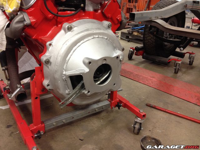

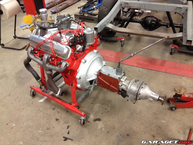

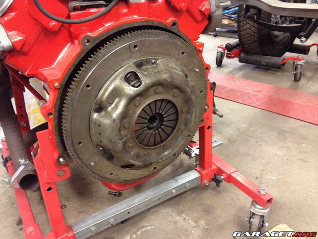

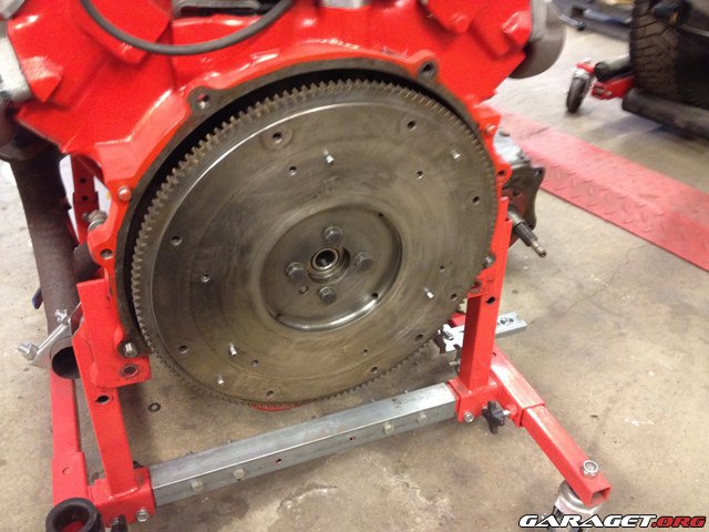

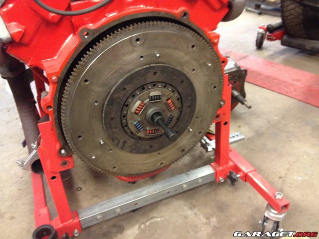

Blev lite skruvande även i dag smile
https://www1.garaget.org/gallery/images/72/71525/71525-cc719bdad3b158de9fe6a349cbad68df.jpg
Svänghjulet på plats
https://www1.garaget.org/gallery/images/72/71525/71525-5fea6de8b04777b8452bf2d605022ce6.jpg
Använder begagnad lamell och tryckplatta för att justera in och se att allt fungerar blir nya prylar sen givetvis smile
https://www1.garaget.org/gallery/images/72/71525/71525-9df69343203b2ecfce2c9650f4a291c3.jpg
https://www1.garaget.org/gallery/images/72/71525/71525-90bc7bf28f469b1049414653ee3289a0.jpg
Kåpan på plats smile
https://www1.garaget.org/gallery/images/72/71525/71525-76545090b23e74be547fcb01bc2330f4.jpg
Fick lägga en distans i mellan kopplingagaffeln och fästet i kåpan för att få till rätt avstånd
https://www1.garaget.org/gallery/images/72/71525/71525-3b8c57b6a127df1bde9fb8705692d206.jpg
Sådär någonting smile
Ska fixa en hyllsa till växellådsaxeln senare, axeln är ca15mm och hålet i lagringen i veven är ca20mm

fy va snyggt ! smile vill också ha sådär i min 240i wink

Du gör ett jäkla bra jobb alltså, grundligt och seriöst.
Kör på i samma stil så blir detta en pärla

Ang lagret i svänghjulet, går det inte hitta ett med rätt mått om du åker på nån firma som säljer lager?

På Momentum kan de nog lösa problemet med lagret. smile

Har haft den tanken med smile och ska jag va ärlig så har jag bara sökt lite snabbt på nätet utan att hitta något i rätt storlek, så en grundligare undersökning av saken skadar nog inte smile

Tack för det tippset ska kolla med dem smile måste bara ha av det gamla så att jag får rätt storlek.
