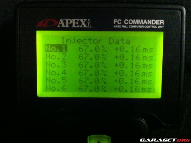

Funderar på om jag ska justera lite i Apexit för de nya spridarna eftersom bilen går fett nu. Under spridarfliken står det såhär just nu:
https://www1.garaget.org/gallery/images/17/16271/16271-53e44e39a10fe4a02f14dc78e4b5f788.jpg
0,67 står ju för: Original spridarstorlek/Ny spridarstorlek = 370/550 = 0,67
Borde ja nu fylla i 370/720 = 0,51 ? Eller blir det knas?
I manualen som Paul gjort (http://www.paulr33.com/powerfc-faq/powerfc-faq.htm#57) står det att man ska ta NUVARANDE spridarstorlek genom ny spridarstorlek. Alltså 550/720 = 0,76. Eller det bara när man utgår från original spridarstorlek? I mitt fall 370cc.

om ja förstår rätt så ska de va nuvarande spridare..
och åker du nu med 370cc orgisarna??
och skulle du i med 550? eller 720?
så är bilen mappad med 550 så blir det 550/720 = 0,76
är bilen mappad med 370 och du ska i med 720 så blir det 370/720 = 0,51
om man går efter hans så du är på rätt spår om ja inte är 100% värdelös på engelska tongue

Apexit är mappat för 550cc. Nu sitter det 720cc.
Men jag tror ändå att man ska utgå från originalspridare/nuvarande spridare.
Tar man 0,76 så kommer han ju gå ännu fetare antar ja? Jag är tveksam...

Fick svar från skyline.se och man skulle ta 370/720.

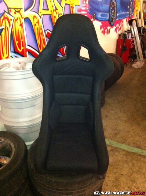

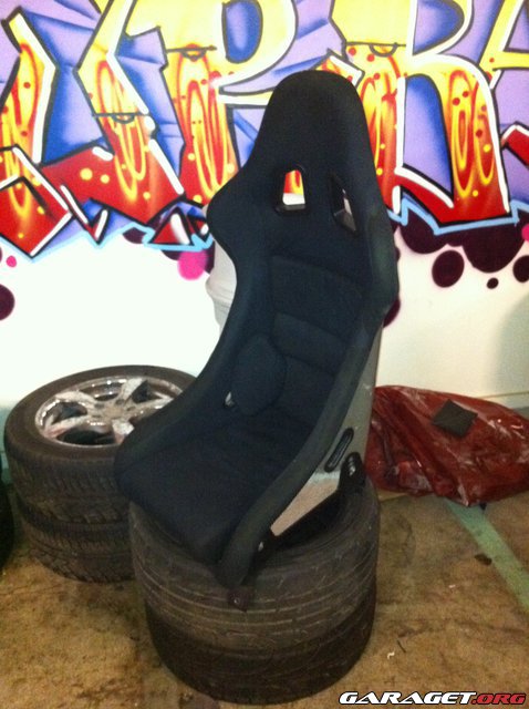

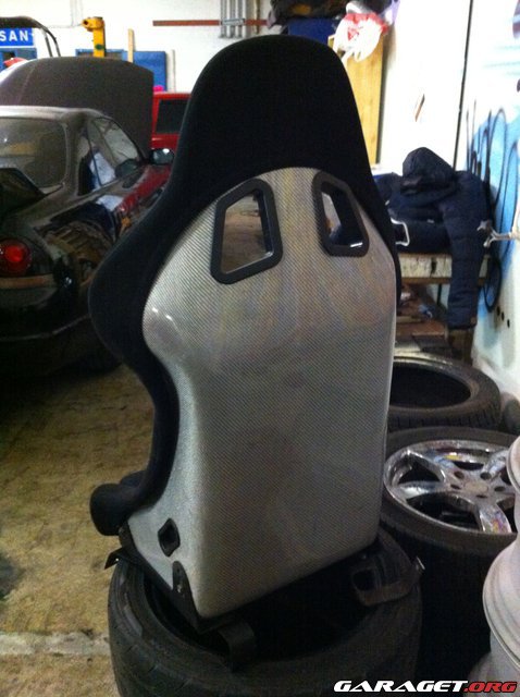

Har bestämt mig för att köra med originalstol på passagerarsidan eftersom jag vill ha fällbart till baksätet. Så är någon sugen på en sportstol så är den er för 500kr.
