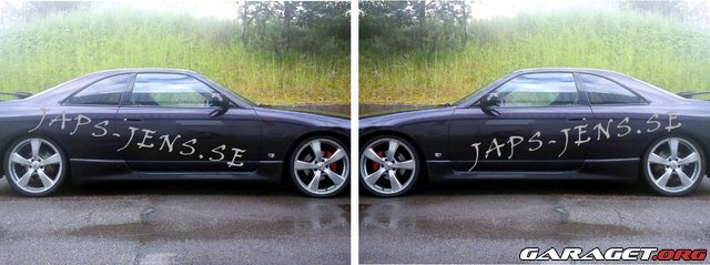

Har tänkt att marknadsföra företaget lite genom att sätta en dekal på bilen. Tycker det är svårt att hitta något cleant.. Vill inte att det ska skrika allt för mkt och förstöra bilens utseende. Lekte lite i Photoshop och kom fram till att nåt sånt här blir rätt snyggt:
https://www1.garaget.org/gallery/images/17/16271/16271-8c0bb02efa9b77edfd047a8a8f0ed936.jpg
Eller nån som har nåt bättre förslag?

Har iaf lyckats boka tid för montering av dekal hos Jorida. Fick en skiss på hur det kommer bli:
https://www1.garaget.org/gallery/images/17/16271/16271-5919eabc7065dea18c1f821a4175731b.jpg
Blev grymt nöjd! Nästa sak att ta tag i blir att bygga om fronten och lättning!

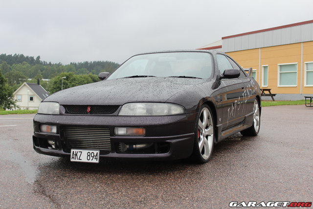

Har länge gått och funderat på att kapa upp fronten och igår tog jag mig tid och satte kapen i plasten.
https://www1.garaget.org/gallery/images/17/16271/16271-c2175bba36e7815088c1b6ab43c09ddd.jpg
Tycker resultatet blev grymt. Lär kyla luften bra mkt bättre nu.
