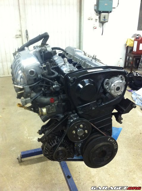

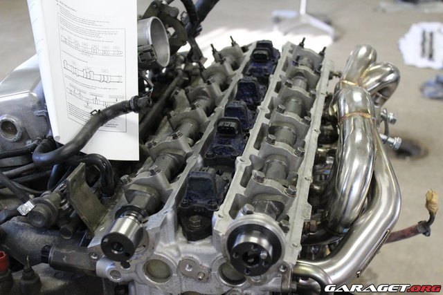

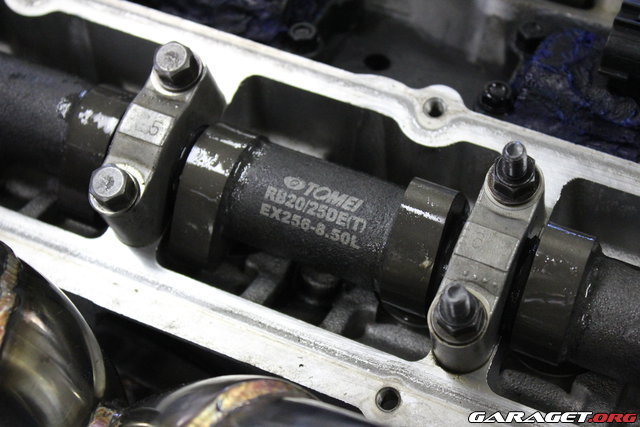

Nu har det hänt saker med motorn! Har monterat princip allt utom turbon som är påväg hem smile

RB25DET, probably the best motorsound in the world!

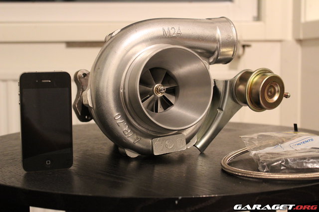

Nu har turbon äntligen kommit hem! En bolt-on turbo, ATR43G3 från Hypergear som är specad till 550hk.
https://www1.garaget.org/gallery/images/17/16271/16271-77577695607ee8c4a8ec706f0fbccfe9.jpg
Fick även med en spacerplatta så turbon inte tar i grenröret och stålomspunnen slang. Kommer sitta som ett smeck! smile
La en beställning på motorkuddar idag som med lite tur kommer nästa vecka. Så helgen efter det kanske motorn åker ner i bilen igen!
Blev även visst även en beställning av ett 720cc spridarkit.. Från Japs-Jens.se såklart! wink

Grymt vad blire för motorkuddar, räcker 720 cc till dina mål då? smile
1 503 Inlägg
4 december 2012
#116
Jarrå jag kommer ju köra bensin. Då räcker det till cirka 700hk. Känner att 550cc kommer ligga på gränsen så lika bra att sätta i ordentliga när man ändå är igång smile Hittade några sjysta i polen till bra pris som borde funka.
