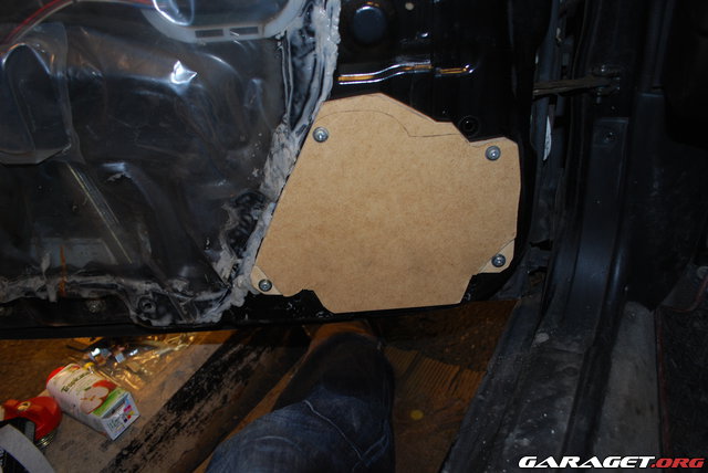

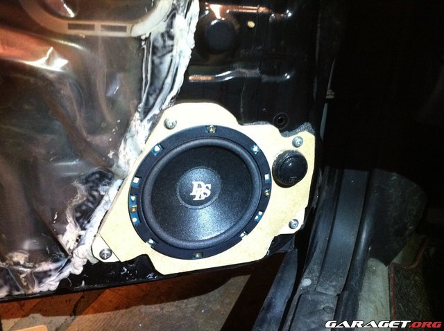

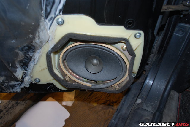

Första som fixades med var dörrhögtalarna och dörrsidorna.
Slet loss tyget på dörrsidorna och högtalarna byttes från original 4x6" original till ett par DLS 6,5" kitsystem.
Adaptrarna byggde jag själv i MDF.
https://www1.garaget.org/gallery/images/137/136928/136928-a5788c81f94ab832da7c15d867f3e859.jpg
Original högtalare som sett sina bästa dagar.

Provmontering av den första adaptern

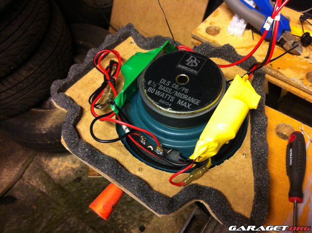

Högtalare och delningsfilter monterade, även en liten tätningslist av dämpmatta jag hade kvar från 940 projeket
https://www1.garaget.org/gallery/images/137/136928/136928-d85a70d9177254b62a9989dc355884d0.jpg
Monterat på plats, spelade väldigt bra smile

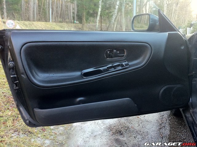

Dörrsida med avmonterat tyg.
https://www1.garaget.org/gallery/images/137/136928/136928-7cb80487992804a3176d7ab1249c954f.jpg

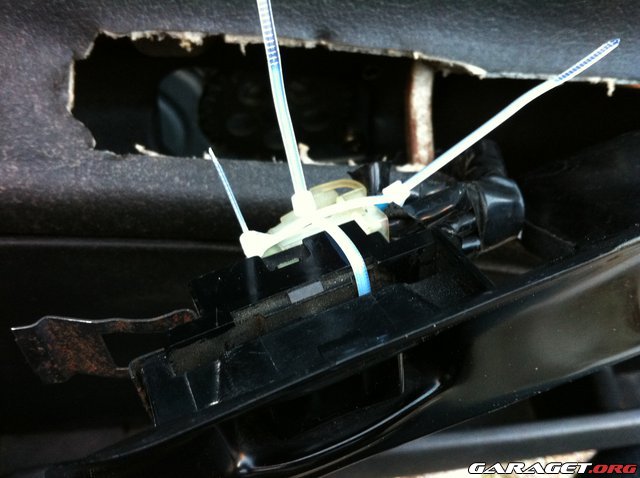

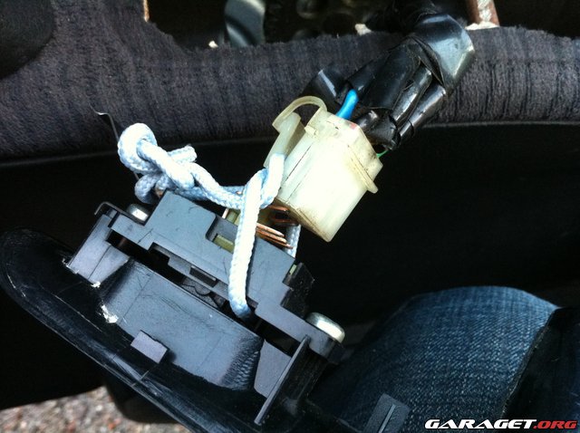

Hittade även felet på passagerar el-hissen när jag skulle montera den högtalaren
https://www1.garaget.org/gallery/images/137/136928/136928-9f39335a8f0161dcbf52a9b1139f58b3.jpg
Lösningen var ungefär lika simpel men bör hålla mycket bättre.

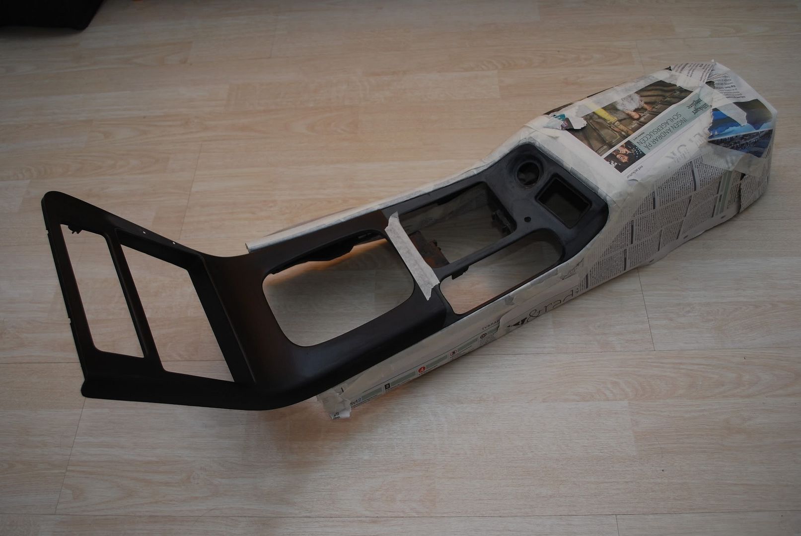

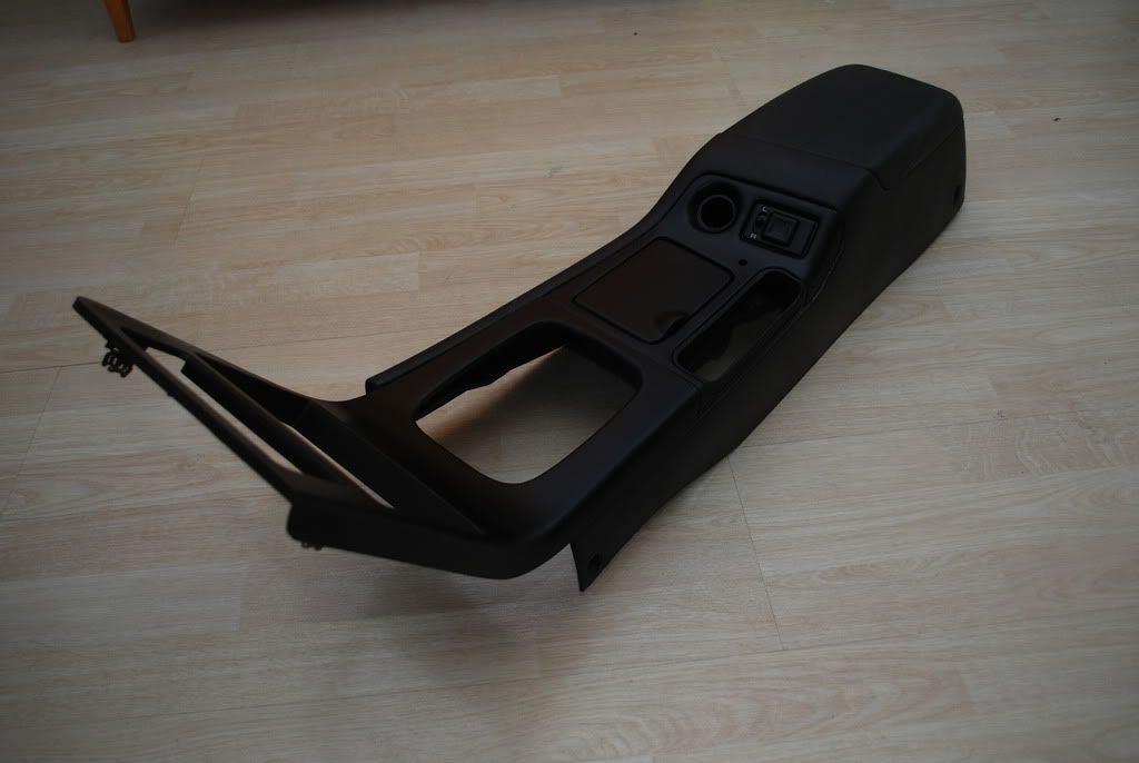

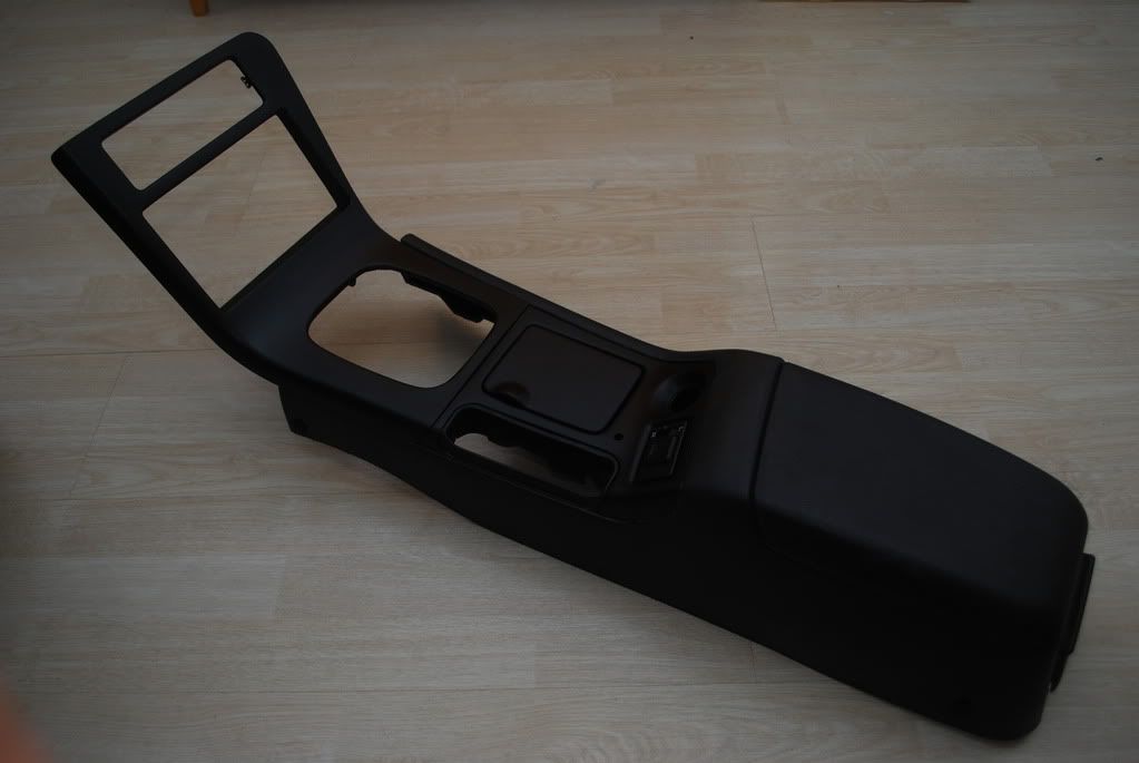

Det som började med att jag skulle montera ett 3,5 mm AUX uttag i centerkonsolen.
Slutade med att jag rykte ut hela mittkonsolen och lackade om den då den var i risigt skick med massa jack/repor och färgen matchade inte.
Maskerat det som inte ska lackas och slipat.
http://i163.photobucket.com/albums/t309/Zmile4ever/Nissan%20200SX%20S13/DSC_0026.jpg
Efter några lager färg
http://i163.photobucket.com/albums/t309/Zmile4ever/Nissan%20200SX%20S13/DSC_0047.jpg
http://i163.photobucket.com/albums/t309/Zmile4ever/Nissan%20200SX%20S13/DSC_0048.jpg
Inte världens bästa finnish men bättre än innan iaf smile

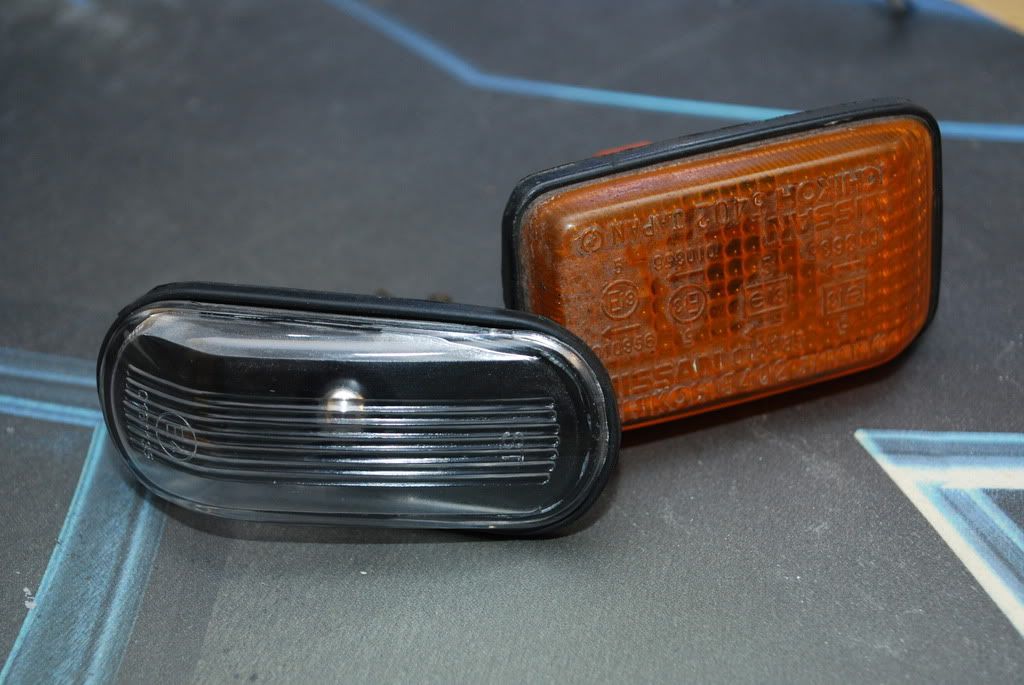

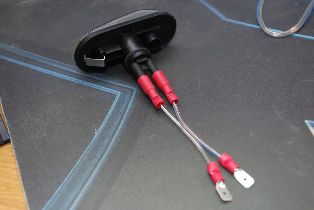

Har monterat på nya blinkers på framskärmarna, från en SAAB 9-5 faktiskt tongue
Det ska på vita blinkers fram så fort jag orkat köpa färgade blinkers lampor till dom. Tror jag har liggandes så ska kolla det först.
http://i163.photobucket.com/albums/t309/Zmile4ever/Nissan%20200SX%20S13/DSC_0083.jpg
Byggde en adapter för att slippa klippa i original kablaget.
http://i163.photobucket.com/albums/t309/Zmile4ever/Nissan%20200SX%20S13/IMG_1403.jpg
Monterade på plats

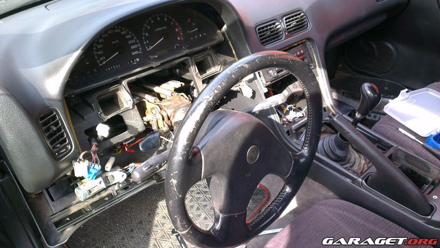

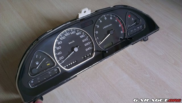

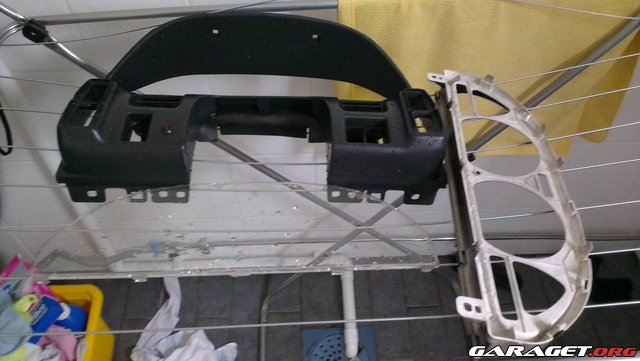

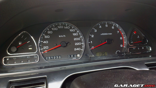

Vart att meka lite instrumentbräda idag, byta dioder på en S13 var verkligen inte lika lätt som på en gammal volvo. Men inte allt för svårt heller.
https://www1.garaget.org/gallery/images/137/136928/136928-c6a3d9ba2fc65cee10ec89dee897772a.jpg
Isärplockat för att komma åt instrumenthuset.
https://www1.garaget.org/gallery/images/137/136928/136928-0745a44acfef7b967fc0573793831096.jpg
Passade på att rengöra det som plockades loss ordentligt när det ändå var isärplockat. Alltid roligare att montera tillbaka rena saker.
https://www1.garaget.org/gallery/images/137/136928/136928-673e8bcecec29ba0e0c617ef15e6245c.jpg
Chromeringar från ebay och dioder från nån på garaget monterat.
Totalt gick det på ca 300 kr ink. frakt och allt.
https://www1.garaget.org/gallery/images/137/136928/136928-38aefde70a642bbc0bf39295a5079871.jpg
Tillbaka monterat på plats, som en sista grej innan jag monterade tillbaka det så målade jag nålarna röda med en CD-marker. Var först rädd för att det skulle lysa rosa då dom är vita i original men det vart bra och dom lyste rött.
Väldigt nöjd med resultatet och vart ett bra och billigt sätt att höja stil nivån i kupén smile
Tips är att leta efter såna här ringar på ebay om man ska köpa dom, här i sverige får man pynta närmare 800 kr för dom.
Jag beställde från nån säljare i Taiwan och hade dom hemma i lådan på ca 2 veckor.
För den som undrar så är det 3 st T10 dioder och 3 st T5 dioder. Enligt alla guider jag hittade påstår dom att det bara är 3 st T10 dioder men det stämmer EJ!
Det ska till en i klockans belysning och 2 st i varje hörn som lyser upp dom 2 yttersta varningslampornas ikoner i varje hörn(soppa, spolarvätska etc)

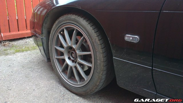

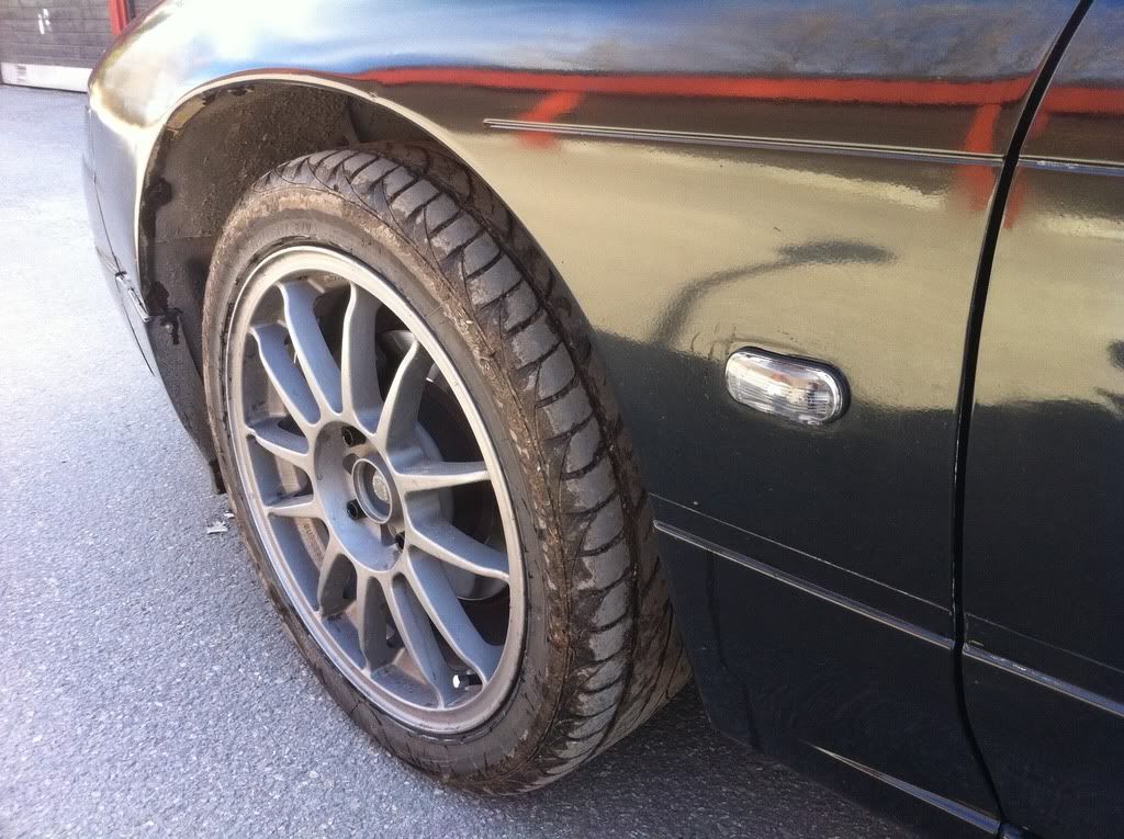

Sådär nu har även sänkningssatsen och dom nya dämparna åkt på. Var verkligen ett lätt jobb, tog ungefär två timmar att byta hela vägen runt, och då har jag aldrig bytt dämpare tidigare och har lite meckarvana över huvudtaget.
https://www1.garaget.org/gallery/images/137/136928/136928-82020f53436995b6dce10abccf1ab260.jpg
https://www1.garaget.org/gallery/images/137/136928/136928-fd206ac60530161d3c155b02bcb82bf8.jpg
Höjden vart precis lagom, med två gubbar i bilen är det några millimeter marginal på vägkanten in till parkeringen  roll

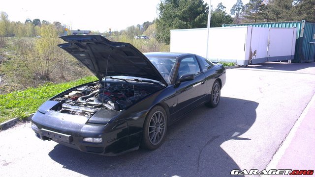

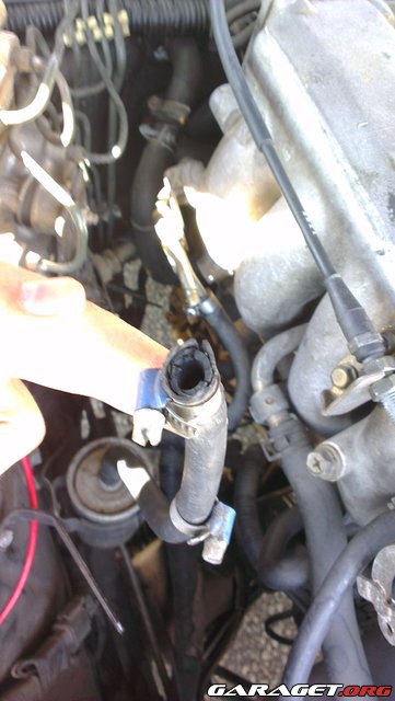

Då var bilen besiktad och klar för vägen... nästan, måste på plåtar med som transportstyrelsen segar med.
På väg hem från bilprovningen så gav en bränsleslang efter och började läcka så fick åka till biltema och köpa en ny bränsleslang. Tur att man bor 5 min från biltema ibland smile
https://www1.garaget.org/gallery/images/137/136928/136928-bdf7c0a1530fbef1b12f29c5a2fa0948.jpg
Hittade snabbt felet när man öppnade motorhuven, droppade ordentligt med soppa.
Här syns även dom nya framblinkerserna smile
https://www1.garaget.org/gallery/images/137/136928/136928-9b8c3d7310324a1e717c037ca7a43257.jpg
Slangen som gett sig
Senast redigerat av Vita_Vargen (2 maj 2012)

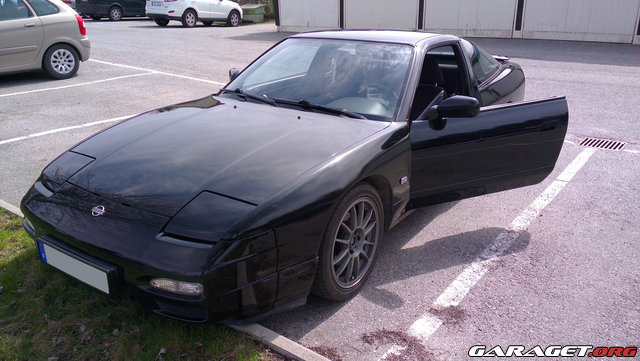

Nu har äntligen plåtarna kommit och bilen är helt laglig att köra smile
https://www1.garaget.org/gallery/images/137/136928/136928-d999a1afe894bc89d2f5381d334ea6ed.jpg
Ska ut o ta lite bättre bilder senare. Har kört ca 30 mil sen jag fick plåtarna i torsdags och den är verkligen rolig att köra på kurviga landsvägar big_smile

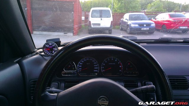

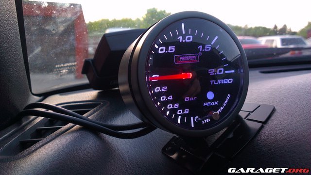

23 maj 2012
Laddtrycksmätare monterad smile
Skippade att montera den i A-stolpen då den hållaren jag beställde inte passade för 5-öre.
Laddar just nu 0,6 bar som mest
https://www1.garaget.org/gallery/images/137/136928/136928-9c190914f86e13fc4d1cc88e965ad235.jpg
https://www1.garaget.org/gallery/images/137/136928/136928-62e186f39dfb69560c46098eb3bc9853.jpg
Senast redigerat av Vita_Vargen (23 maj 2012)
Pim_Pim
23 maj 2012
Trevligt smile Men du borrade väl inte ? =/
1 313 Inlägg
23 maj 2012
Nä satte fast den med dubbelhäftande tejp, vill inte ha fula hål om man skulle skaffa nån annan senare eller ta bort den helt.
Kablarna behövde jag inte heller borra nått för att leda ner.
