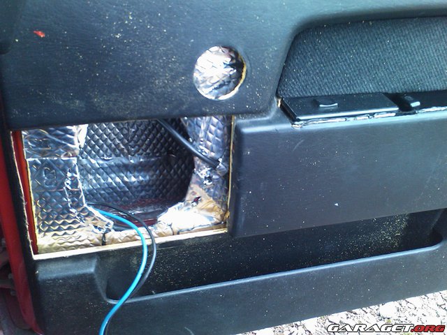

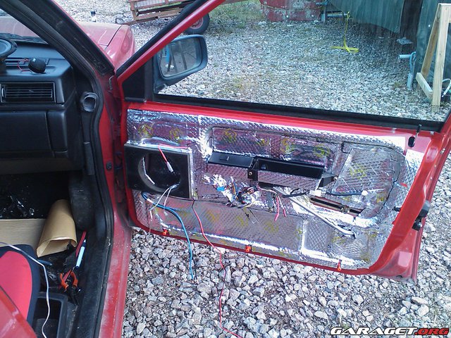

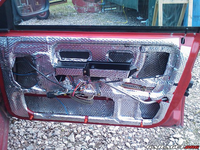

Kör STP gold. Funkar suveränt tycker jag, inte alltför dyr heller.
Har lagt den i framdörrarna också. Tyvärr så gjorde jag det innan jag hade tillräcklig kunskap.
Visst. Dörrarna är ordentligt dämpade. MEN inte optimalt!
Ska lägga golv, torpedvägg och bakdörrar med det också!

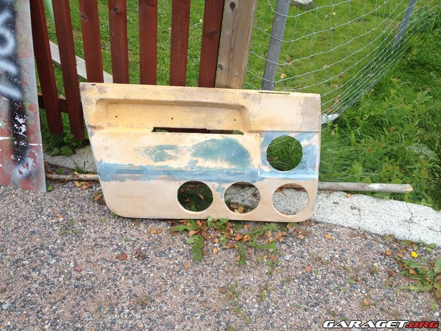

Har nu efter mycket om och men kommit igång igen. Har plastat ena dörrsidan. Ska slipa lite till och sen kläs med svart vinyl.

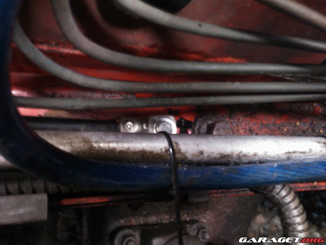

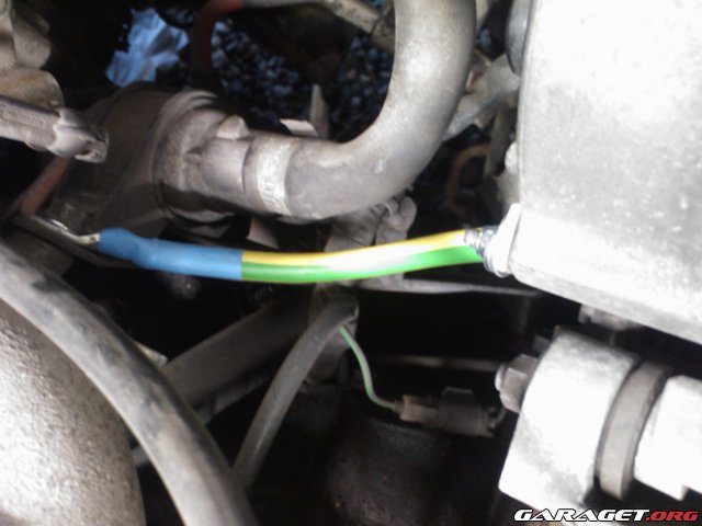

Har till och börjat med uppgraderat elsystemet, dåligt med "före" bilder dock.
Jordningen för generatorn. Utbytt från 6mm2 ? till 25mm2.
https://www1.garaget.org/gallery/images/166/165276/165276-f5d5a89b7a35f64ccebd93dfa9a4c248.jpg
Jordningen för batteriet.
https://www1.garaget.org/gallery/images/166/165276/165276-b3ff3d990f7a298d1c4c0d032c0b800e.jpg

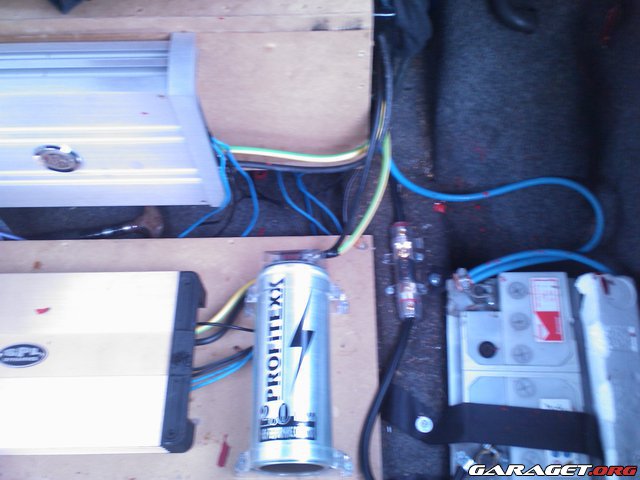

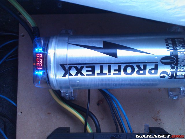

Installerade även en kondensator, den GÖR nytta. Blev riktigt gott stamp i basen.
(bilen avstängd) därav 13V. (vilket sakta sjunker såklart).
https://www1.garaget.org/gallery/images/166/165276/165276-82fe27c2ed86140fc264ca146f47a2ad.jpg
Väldigt suddig bild, men såhär illa ser det ut i bagaget, det är åtminstonde ordentligt fastsatt.
https://www1.garaget.org/gallery/images/166/165276/165276-47dbe1318812e0ebc187dcc72642cdee.jpg

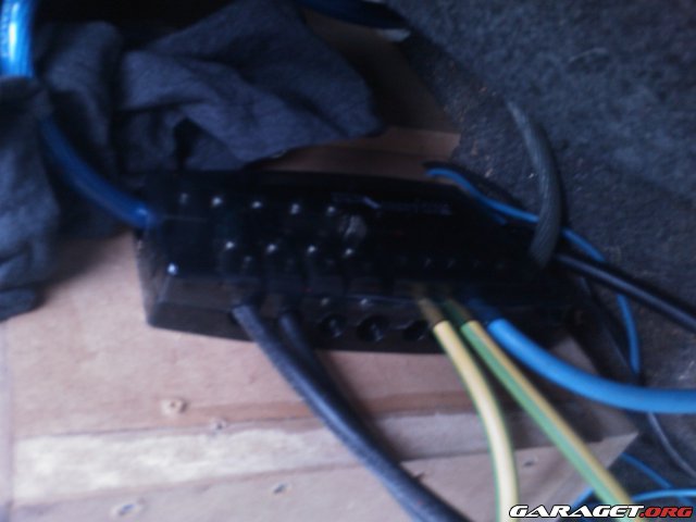

Detta var väl anledningen till att jag bytte allt.
Suveränt strömblock, bra med anslutningar och rejält.
https://www1.garaget.org/gallery/images/166/165276/165276-58ad146ce4992c19dadd2dc600606e4e.jpg

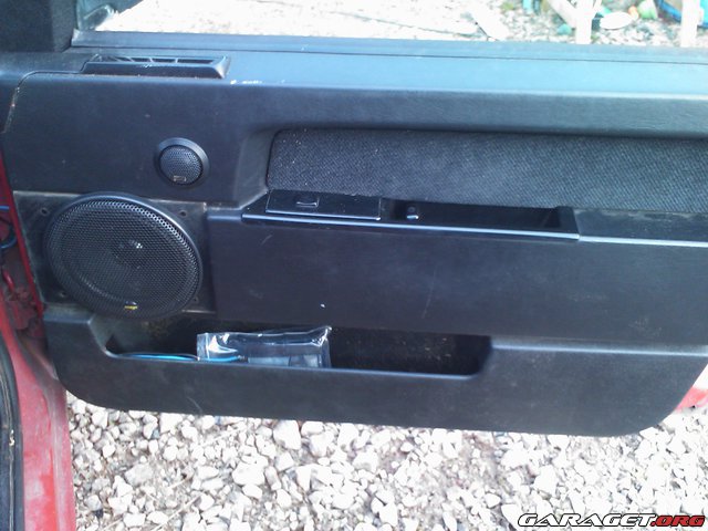

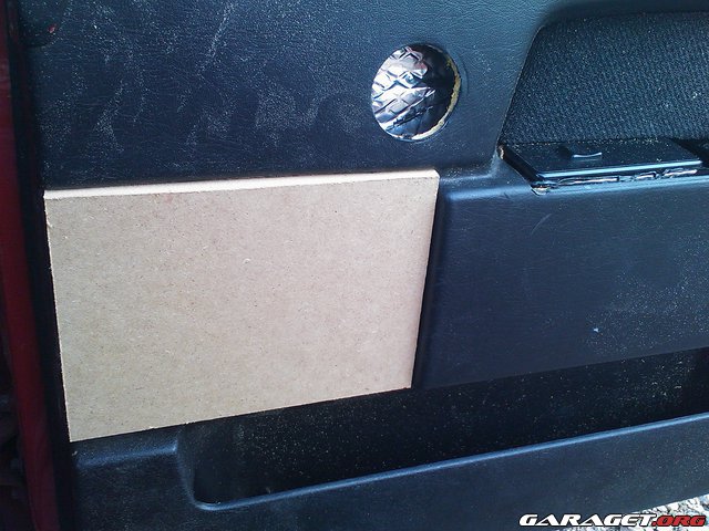

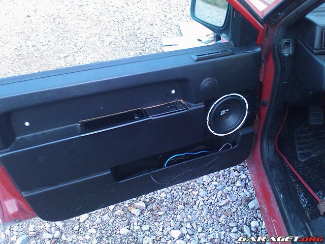

Sen gjorde jag en helt annan sak, är så trött på det helkassa B2 elementet, nu är det ju visserligen inte optimalt monterat, men det låter inte så fint heller.. Så jag gjorde iordning dörren för en Amega 6,5" samt en emphaser diskant.
Såg ut såhär före (dock den andra dörren)
https://www1.garaget.org/gallery/images/166/165276/165276-a054f8e602fe061590f9ea183d472aa4.jpg
Fick en idé av en kille på BSF, kanske inte lika extremt, men iaf samma tanke.

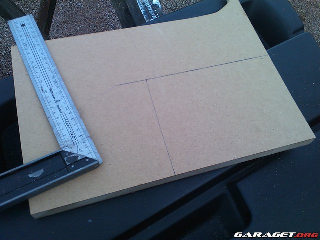

Så tigersågen åkte fram! (sticksågen ska det såklart vara)
https://www1.garaget.org/gallery/images/166/165276/165276-aadf86ad5137f6a1b63d71c94ebfef46.jpg
Sågade till en bit 22mm MDF
https://www1.garaget.org/gallery/images/166/165276/165276-3b989f53ccbf385679bba6ef407239bd.jpg
Passade nästan perfekt, fick slipa ner den litegrann
https://www1.garaget.org/gallery/images/166/165276/165276-62115198e0f87e338e7ffccc068664ca.jpg
Passade även på att dämpa dörren, såhär illa såg det ut innan!
Inte alls bra, gjort när man var helt utan kunskap.
https://www1.garaget.org/gallery/images/166/165276/165276-a198dcfe45f26de2132aa547b44cbf81.jpg
Tog biten, slipade till kanterna och sprayade den svart. Samt så dämpade jag klart dörren.
https://www1.garaget.org/gallery/images/166/165276/165276-e42bba93006f0077db9df068e9ffb006.jpg
Såhär blev iaf resultatet av några timmars arbete. Ljudet? Suveränt mycket bättre, dock bara ena sidan gjord så det kommer ju inte till sin fulla rätt riktigt än!

Tack vare uppgraderingen av all kablage (lödde även om lite anslutningar, så har jag bara 0,2V spänningsförlust från generatorn till slutsteget.
Klart godkännt enligt mig!
